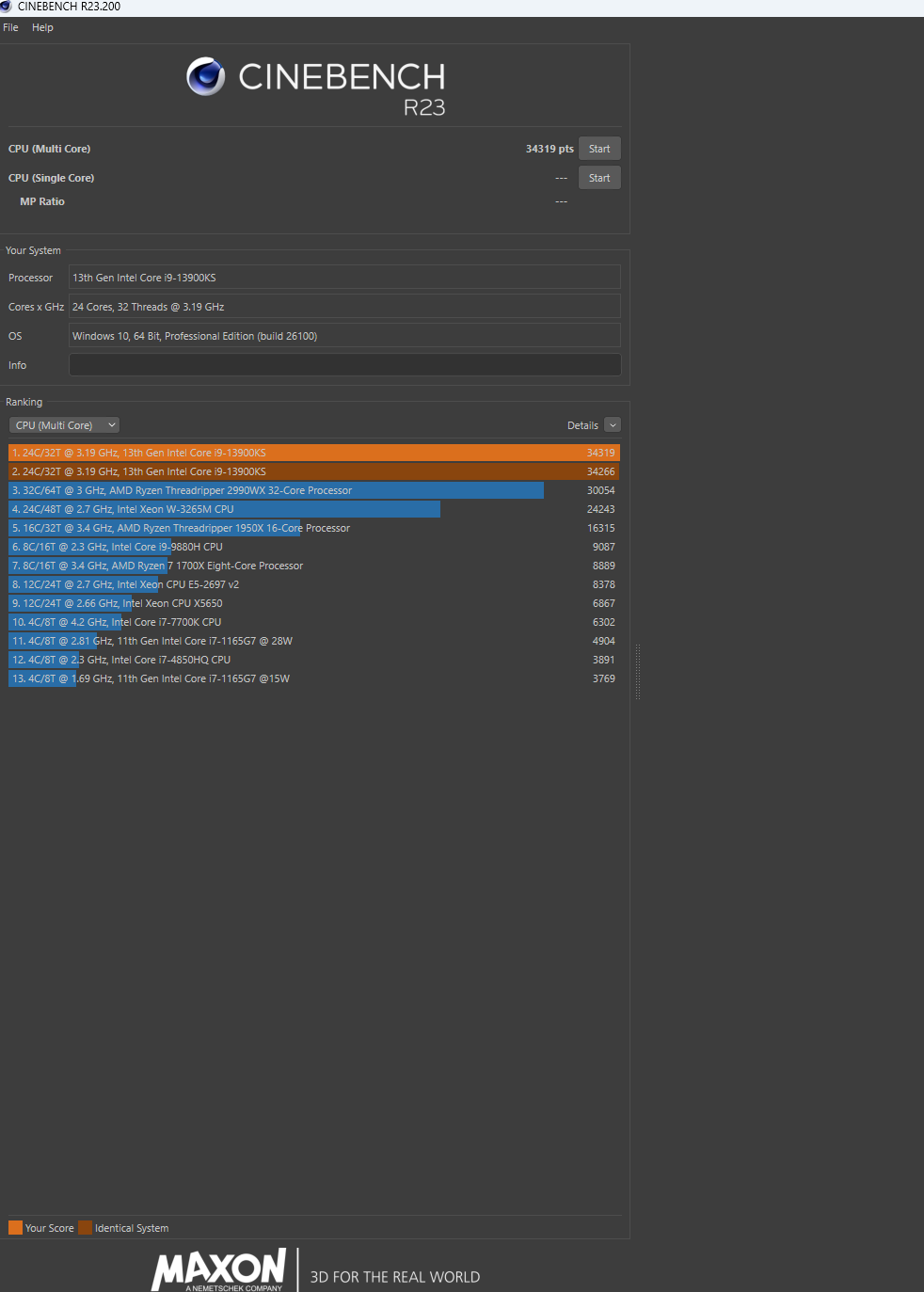

remove all limits 90 seçeneğini de deneyelim. Bi de görev yöneticisinde cinebench exe yi şu ayara getir.

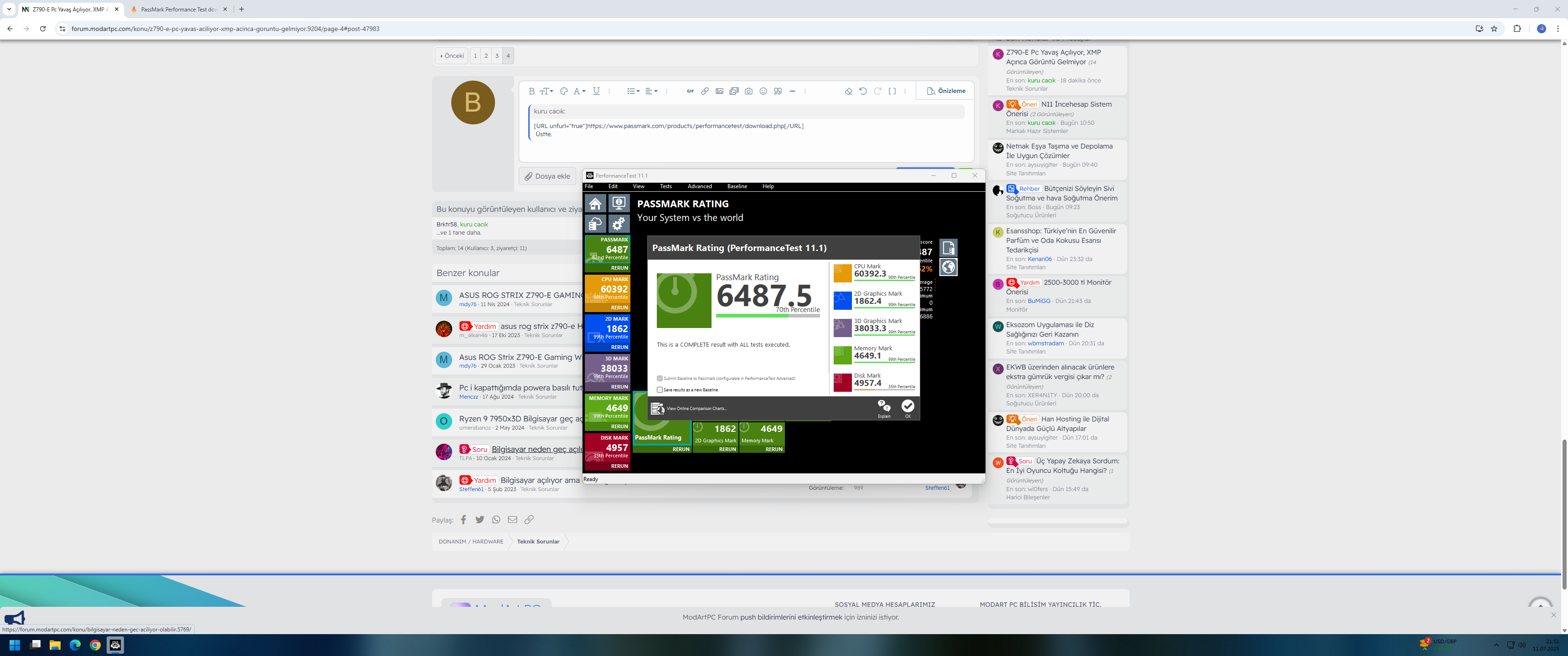

Bu arada sistemi Samsung 250Gb Normal SSD ye kurdum m.2 olana değil sonuçlara baktığımda ssd böyle görünüyor

Sistemi kesinlikle M.2 ye kur. Açılış olayı bu nedenle olabilir. M.2 , normal SATA SSD den daha hızlıdır.

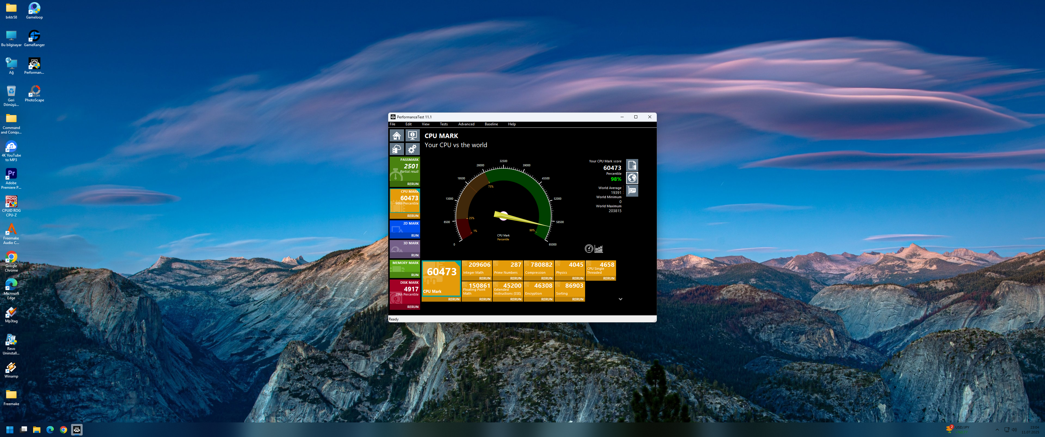

Bi de Pasmarkda tüm testleri yaptırmışsın .Sadece CPU Mark olan yeri tıkla.

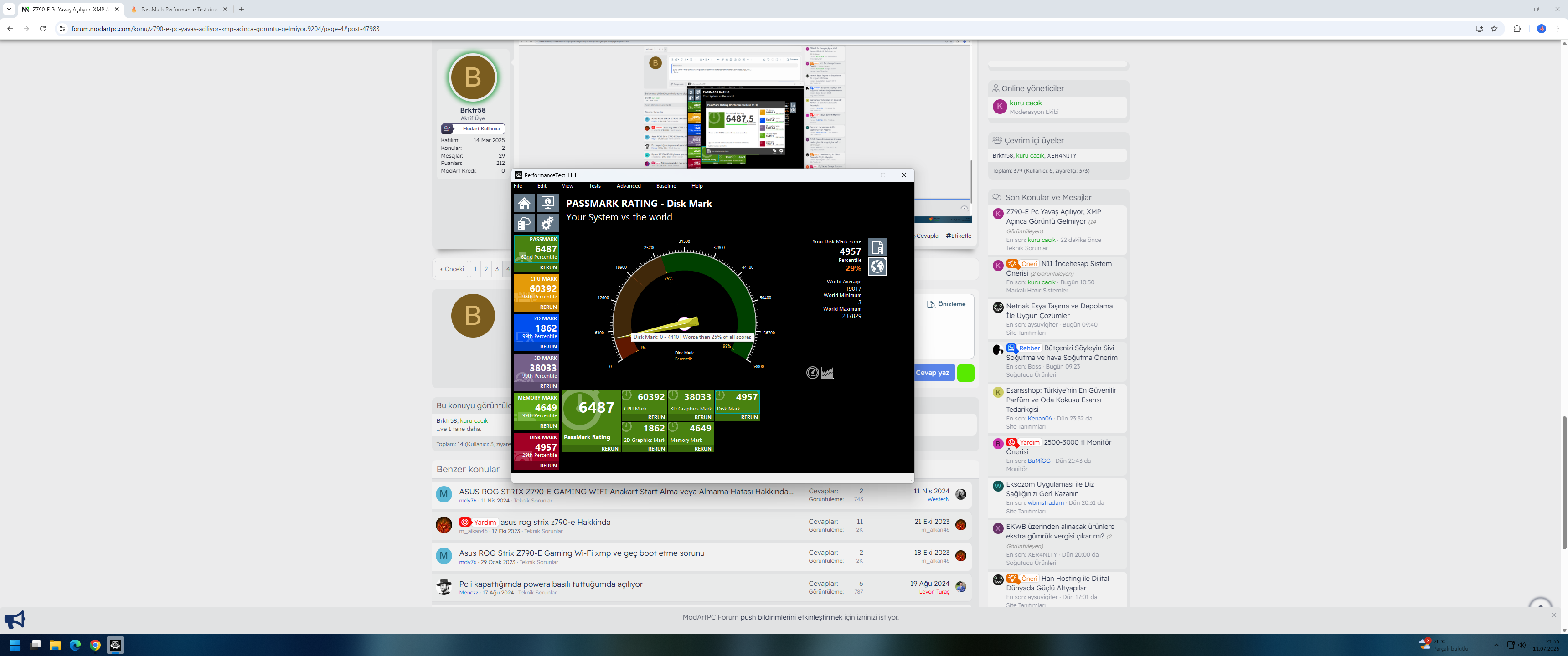

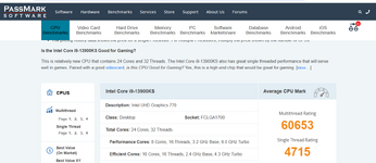

Sadece cpu için tekrar yapıp paylaşayım 60363 yazıyordu en son
Brktr58
14 Mar 2025
37
212
Sonuç bu şekilde

p
Passmarkda hiç bi sorun yok .Sadece cinebenchte sorun var . Cinebench, Redshift render motorunu kullanıyor. Nette biraz araştırma yaptım.Depolama diskinin hızı,renderi etkilemiş.Siz hızlı bi M.2 SSD alın.Açılış vs. de düzelmesi lazım.
Zaten bu sisteme,yavaş Sata bi SSD,hiç oturmuyor.:)

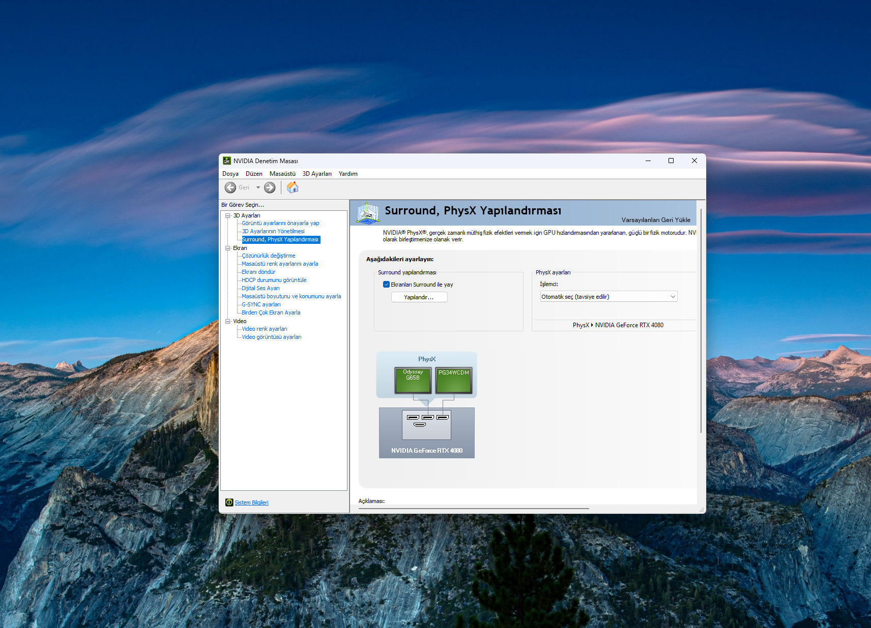

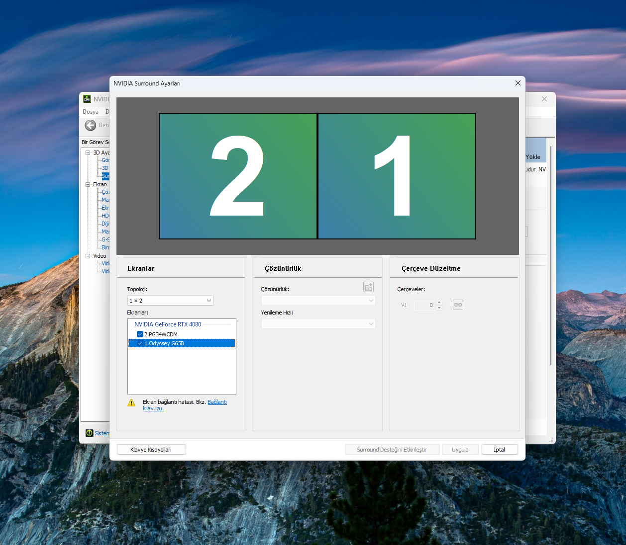

Bir meselede şu epey bir baktım videolara vs ama çözüm bulamadım. Çift ekran için Nvidia PhysX Surround aktif edemiyorum. İki ekranı tek ekran gibi kullanmak istiyorum fakat nvidia denetim masasına girdiğimde PhysX surround seçeneğine tıkladığımda iki ekranı seçiyorum ekran bağlantı hatası yazıyor bunun sebebi ne olabilir?
kuru cacık
12 Ağu 2024
1,087
6,683
Maalesef bu konuda bilgim pek yok. Bilgi sahibi arkadaşlar varsa,yardımcı olsunlar.
