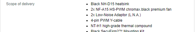

Yalnız ben D-15S modelinden bahsetmedim. D-15 Chromax.black modelinden bahsediyorum. Noctua'nıın resmi sitesinde de ürün içerisinden 2 adet fan olduğu yazıyor.
14
1,112
9,623
DH15 alırsam şayet güncellenmiş versiyonunu alırım diye düşünüyorum. Chromax olan. Yalnız bu ürün yüksek profil ram kullanmaya müsait mi? Engelleme olasılığı var diye biliyorum. Kasa olarak bir terslik olmaması durumunda 5000X kullanılacak.
NH-D15 in güncellenmiş versiyonu NH-D15S dir
Sende güncellenmiş olan versiyonu alıcağını belirttin ki bu cümlende şu "DH15 alırsam şayet güncellenmiş versiyonunu alırım diye düşünüyorum." Chromax olan diye belirtmişsin S in Chromaxı var yani dediklerim doğru ve tek fan ile geliyor şuan bahsettiğin model ise eski modeli olan NH-D15 Chromax ve evet çift fan ile geliyor.
Ekli dosyayı görüntüle 2051
NH-D15S Chromax dan bahsettin ve ben onu yorumladım
