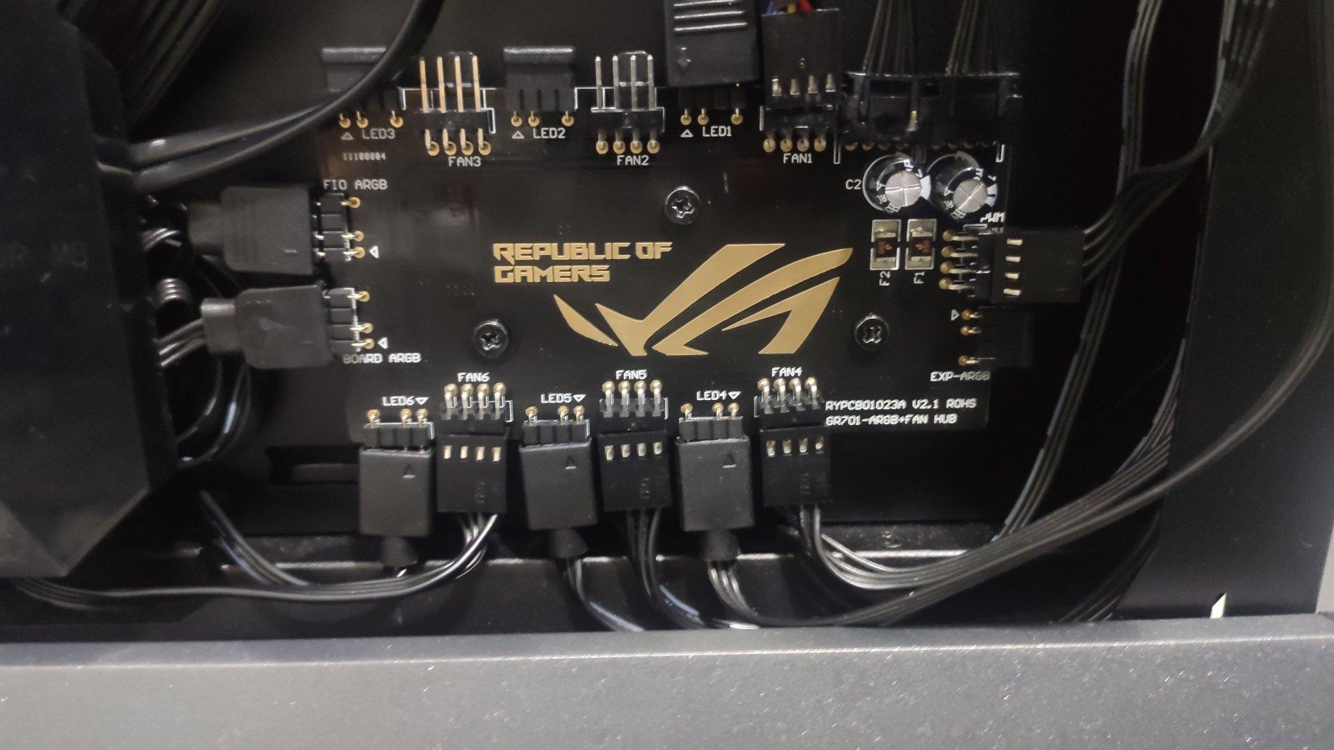

Levon Turaç ModArt Levon hocam sen daha önce bu kasa ile sistem topladın biliyorsundur kasadan kontrolcü çıkıyor bunu anakart a nasıl bağlıyoruz bilgin var mı bütün kablolar argb ve fan girişleri mevcut içinden anakartin yazılımı ile nasıl kontrol edilecek bu şimdiden teşekkür ederim 🤗

hocam var kontrolcü sağ altta bulunuyor. Aşağıdaki resimdeki gibi bir kontrocü var 🙂

Var zaten yok demedim anakart bağıntısı kablosu nerede bağlı olanlar ön panel RGB fan RGB kabloları vs bana anakarta bağlanan lazım
sağ tarafta tek basına olan kablo anakarta baglanan 4 pin pwm
Bende baktım da bulamadım ya penelden iki RGB kablosu geliyor acaba biri anakarta mı bağlanıyor
pwm in karsınındakılerden alttaki anakarta bağlamısım board rgb kontrol slotu sanırım sağ üstte 2 tane farklı connector var onları bulamadım kablolamam cok karmasık olmus neyazıkki :(
Ben atmadım onu benimki değil 😃
Kontrolcüden anakarta bağlaman için pwm ve argb kablosu uzanıyor. Onları direk anakartta uygun girişe taktığında armoury create ile kontrol edebiliyorsun. Bu ay toplicam bendekini :)
Pwm bağladım argb uzanmiyor ya 😃 on panelden 2 kablo geliyor argb sadece kontrolcü den uzanan kablo göremedim ben mi körüm 😂 nasıl olmuş daha bitmedi devam edicem
