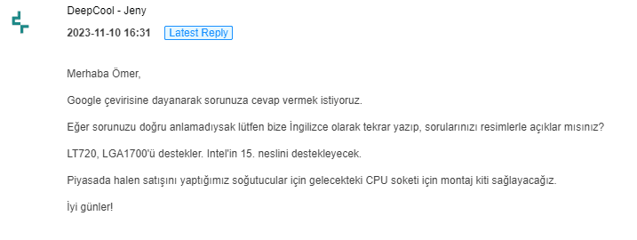

Merhaba. i5 13400F işlemciye sahibim stok soğutucu ile kullanıyorum. Kasam küçük olduğundan (antec NX292) iyi kule tipi soğutucular sığmıyor fakat 360Mm'ye kadar radyatör desteği var. 1-2 sene içinde işlemcimi upgrade edeceğimden ötürü sıvı soğutmayı şimdiden almaya karar verdim. Intel 15.nesil (15700k) veya 15.nesil iyi çıkmazsa dengi olan AMD işlemciye geçeceğim. Bu doğrultuda uzun süre idare edecek sıvı soğutma önerir misiniz? Bütçe 4.5K'ya kadar çıkabilir.

Intel 15. Nesilde soket değişikliğine gidecek ona göre hareket et bence alacağın sıvı soğutma da 15.nesilin ne olacağını bilmediğimiz için muhtemelen desteği olmaz bunlara dikkat et bişey alırken

Yeni soketin kitini alıp kullanamaz mıyım her soğutucu ile?

DeepCool destekleyeceğini söyledi. Arctic de sanırım destekleyeceğiz diye tweet atmış.
