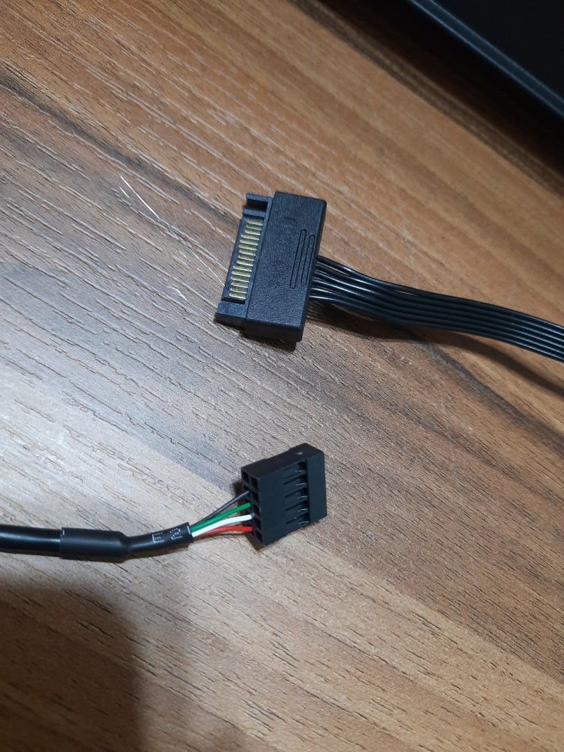

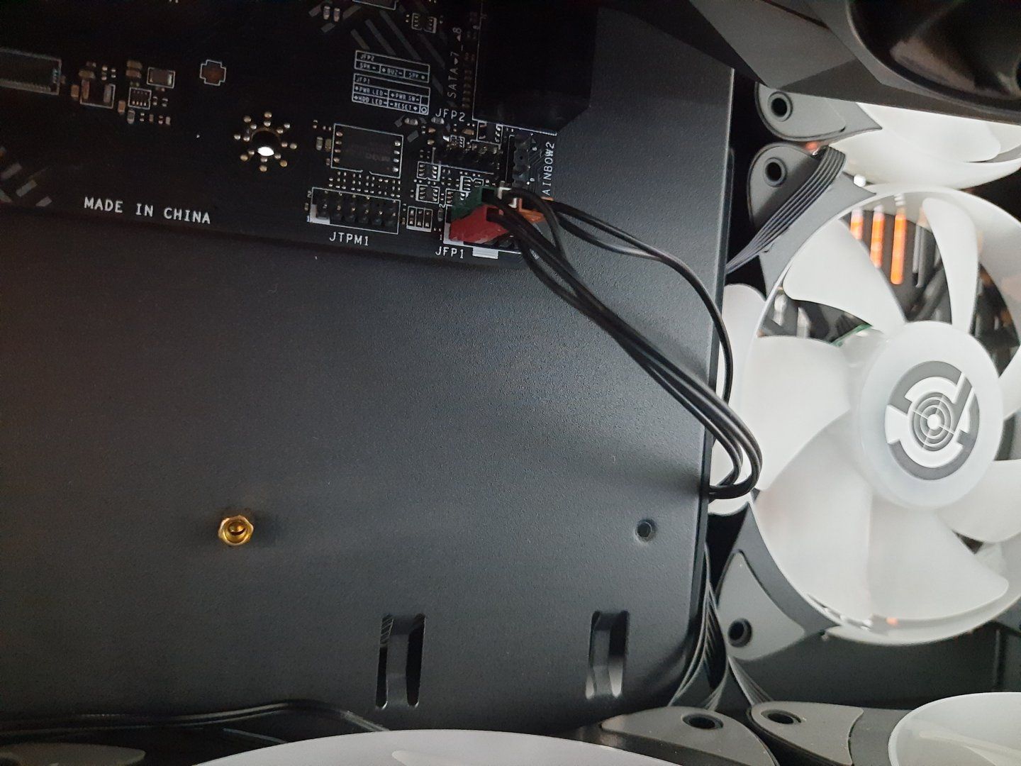

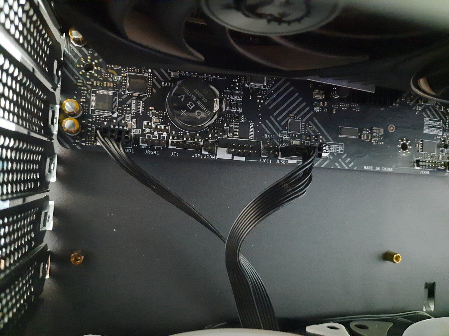

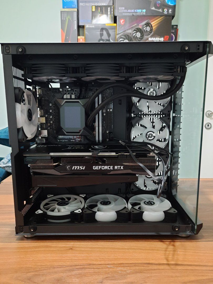

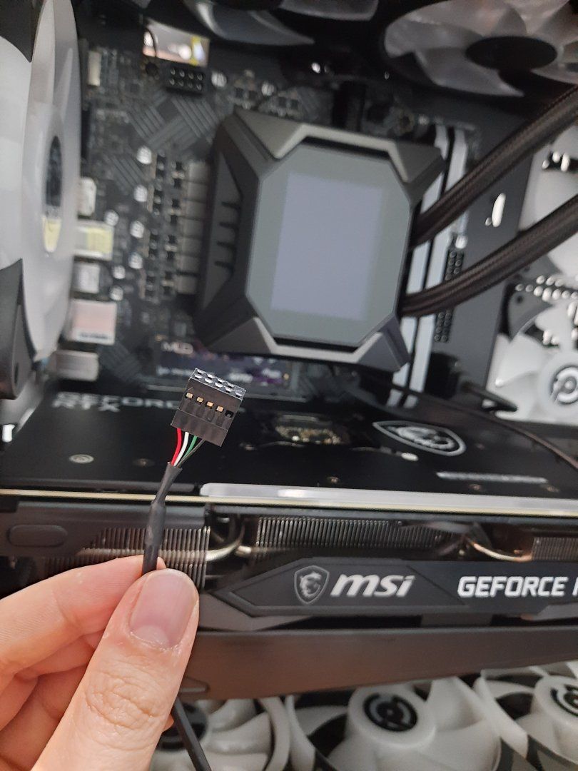

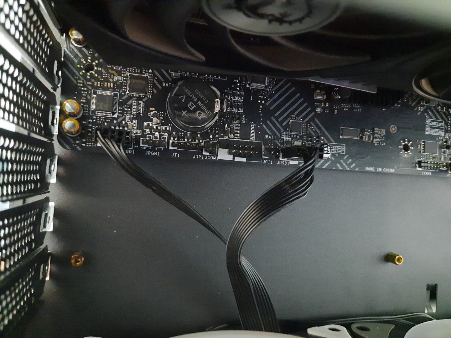

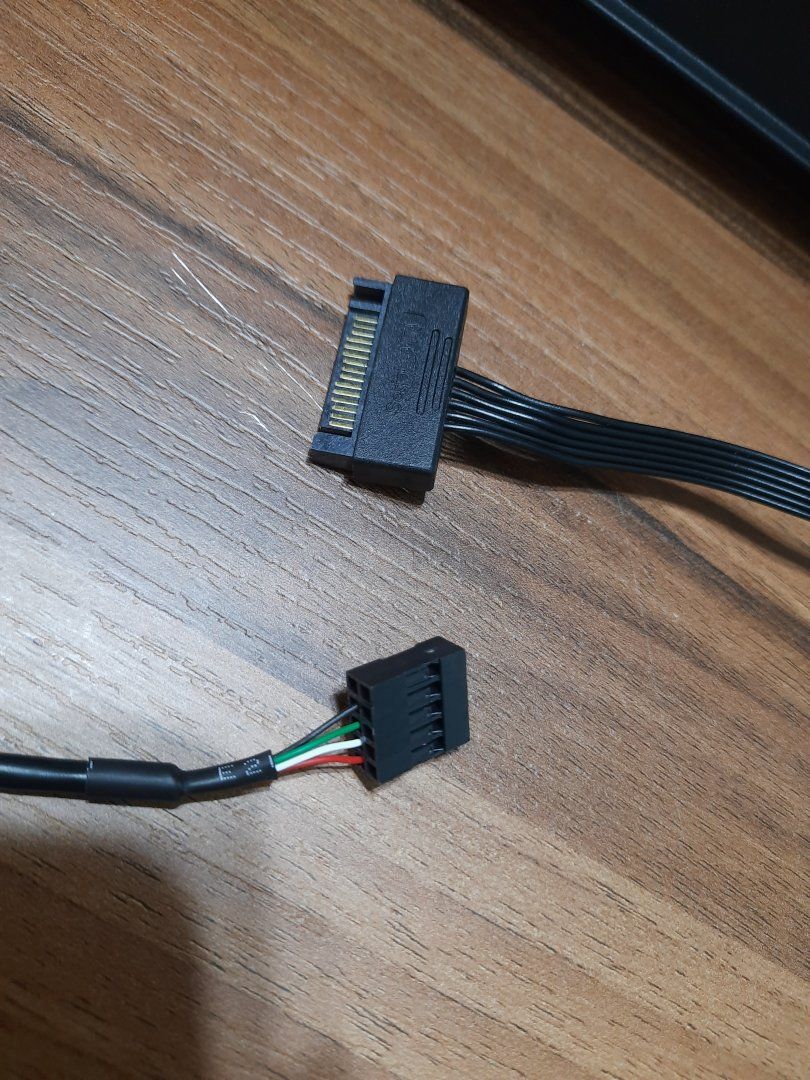

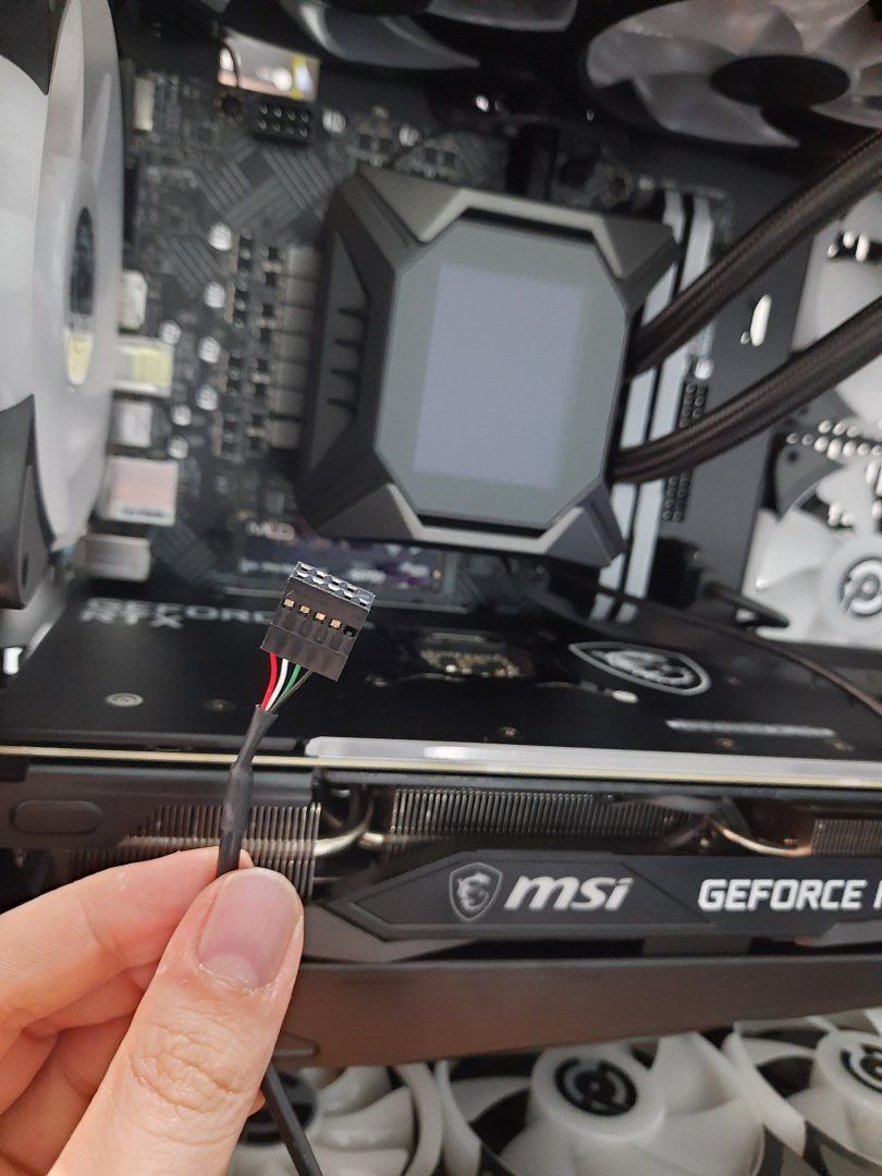

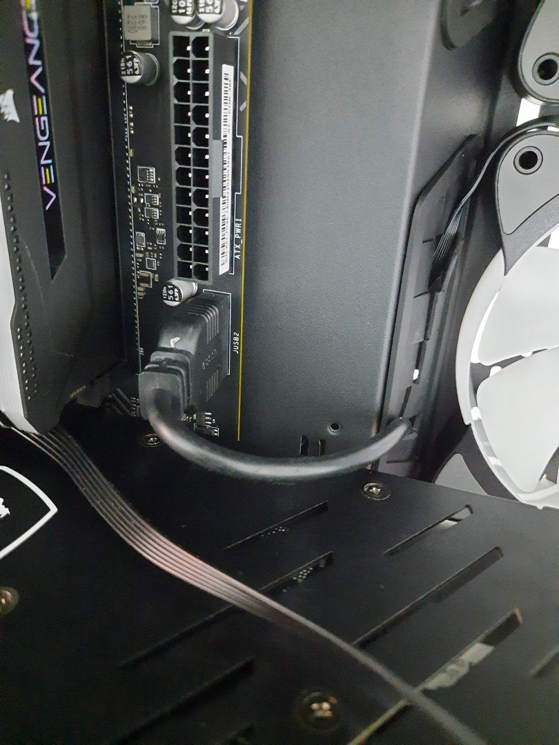

Arkadaşlar güç kaynağı hariç tüm bileşenlerim geldi. Ben de bugün montaj yaptım. Ancak sıvı soğutmanın kablolarından biri USB 2.0'a bağlamamı istiyor. Ancak kasanında USB 2.0 kablosu var. Anakarta bir tane JUSB1 var. Nasıl yapmalıyım ?

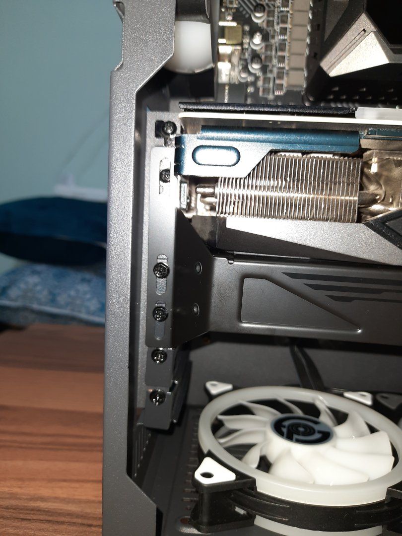

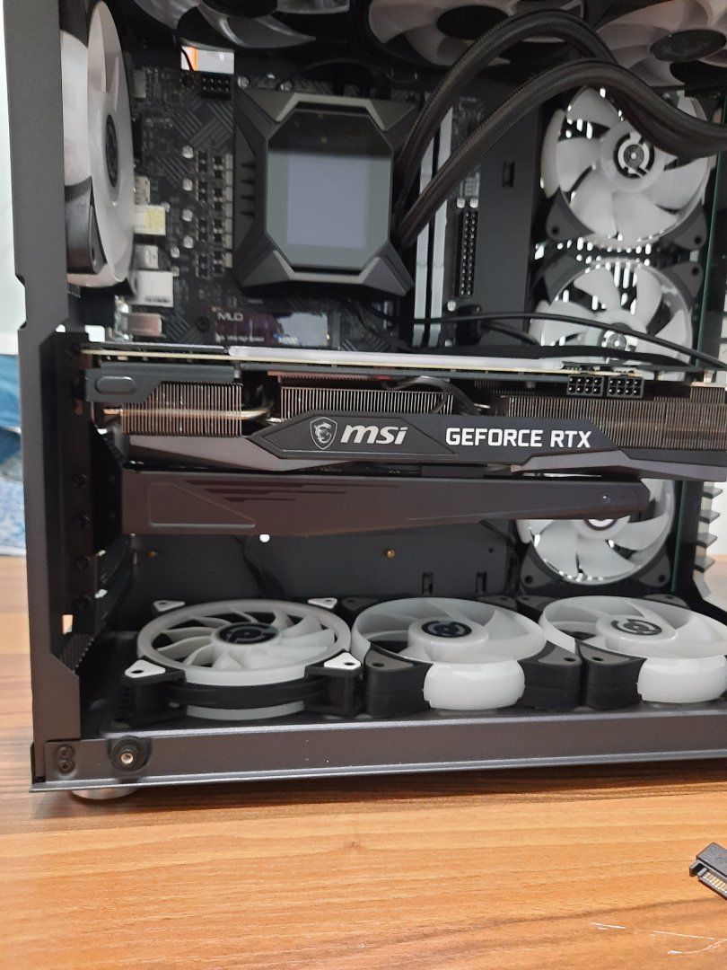

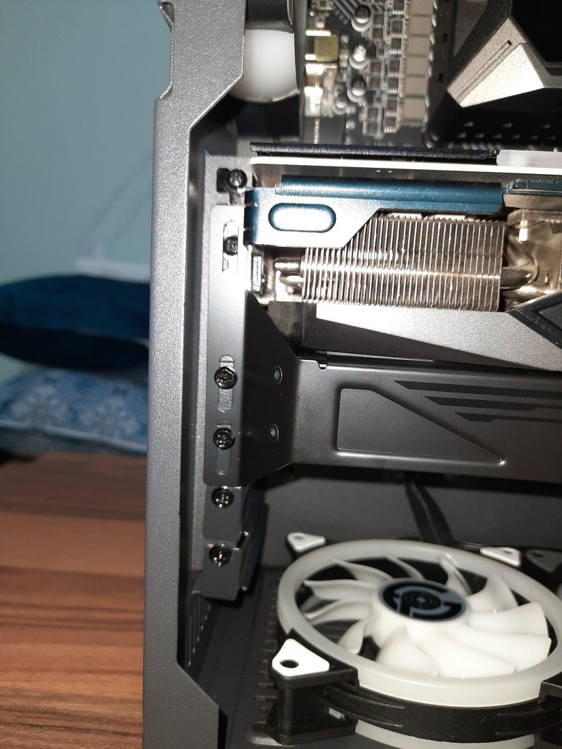

Bir de ekran kartını ve aparatını doğru monte etmiş miyim?

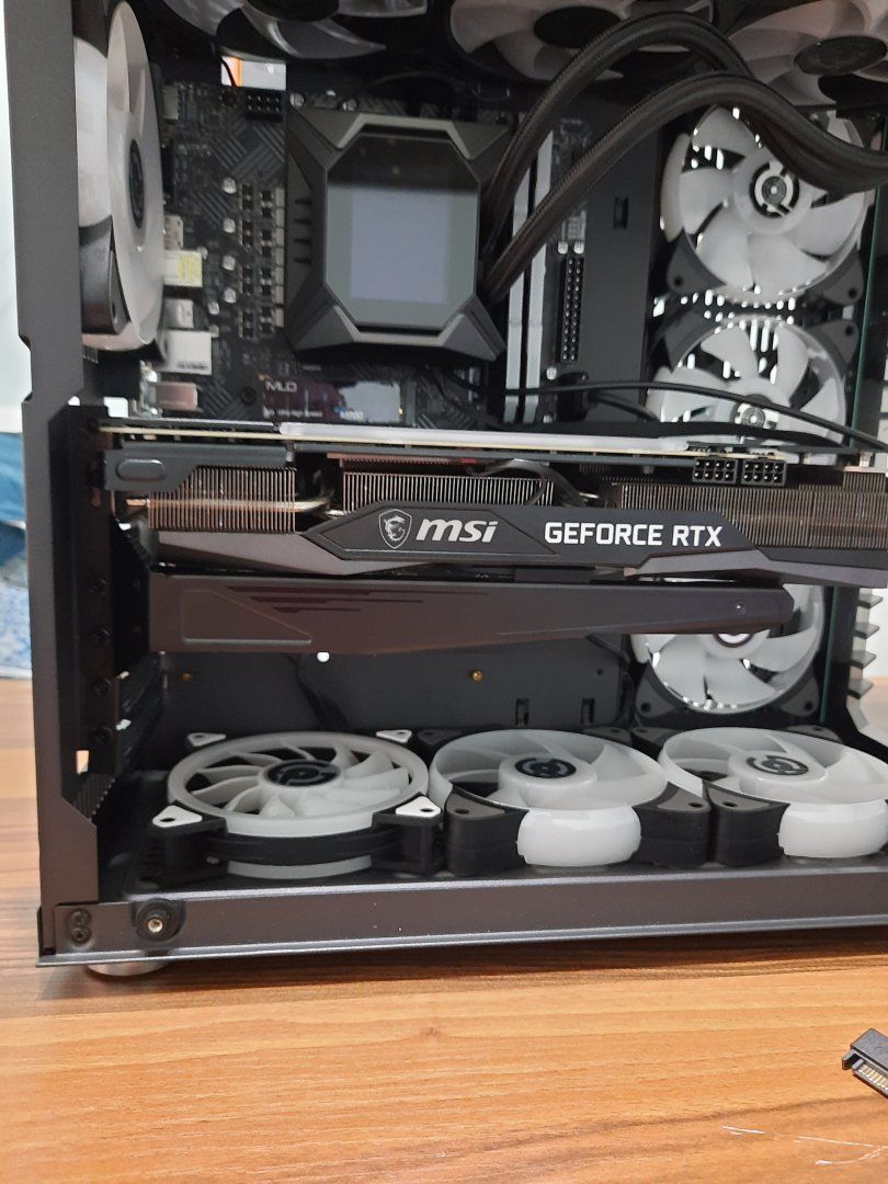

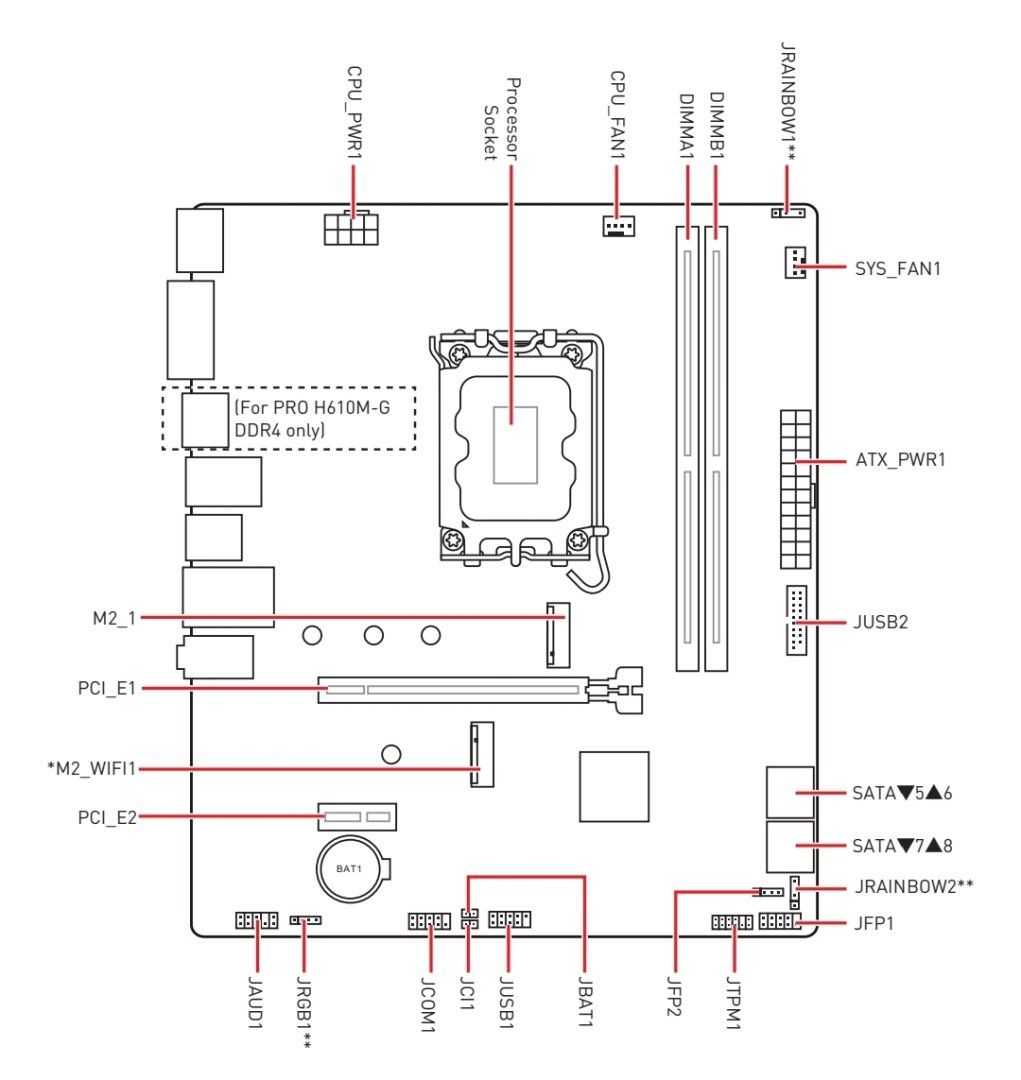

Anakart msi h610m-g mi ?

Alttaki fanları ters çevirin hocam:)
Hocam alttaki sağdan iki fan öyle takılı geldi. En soldakini ayrıca aldım. Onun fan yaprakları biraz farklı. O görüntüden dolayı mı dediniz

Jusb den 2 adet var. Senin aio dan çıkan usb, kontrolcüden mi geliyor.
LONGINUS
254
2,123
Ekli dosyayı görüntüle 1002

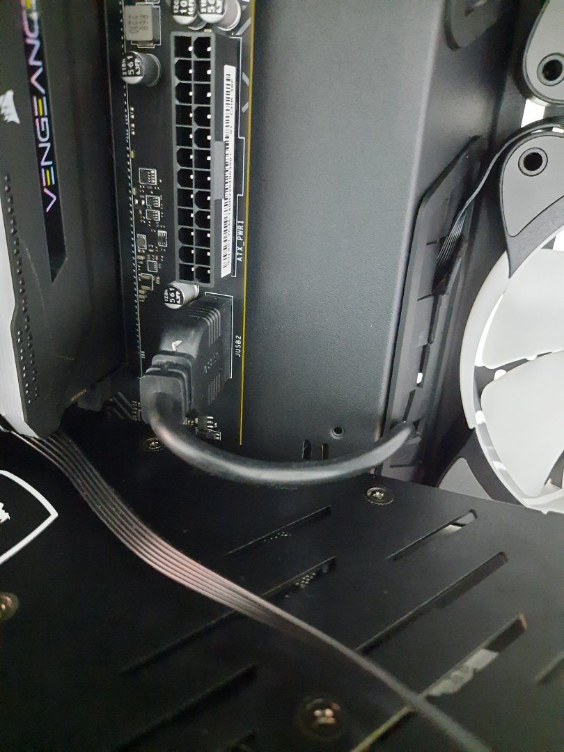

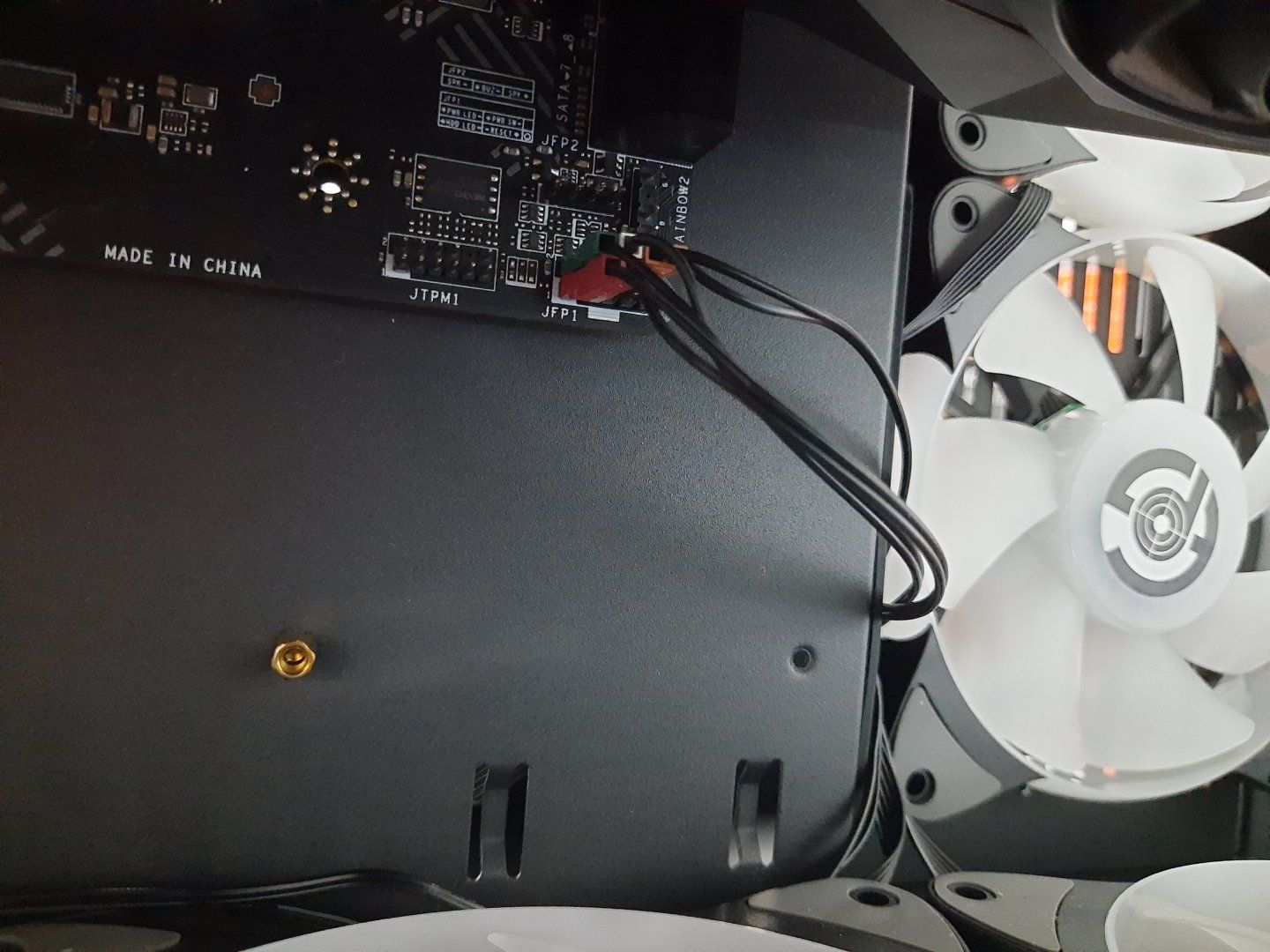

Bu fotodaki kablolar kasanın üst tarafından geliyor.
Bu JUSB2 kasanın üstündeki USB 3.0 portu için sanırım. Ucu daha farklı ve yuvasına uygun yuvasıda mavi.
Ve bu da sıvı soğutmadan geliyor ama boşta kaldı. Kablo üzerinde USB 2.0 yazıyor.
Fanlar içeri hava üfleyecek şekildeyse ok ama sanki ters gibi görünüyor. Ayrıca kasanın usb sini takmasan da olur. Öndeki birkaç usb den feragat edip soğutucunun usb sini takmalısın bence.
