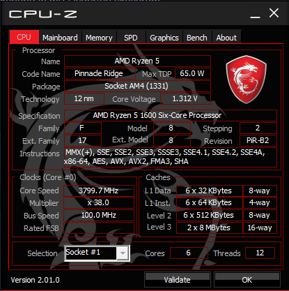

Arkadaşlar merhaba daha önce işlemcime overclock yaptım uzun süredir sorunsuz şekilde kullanıyorum. Anakartım MSI B350M PRO-VDH, soğutmam ise Arctic Freezer 34 eSports. Sorun şu ki işlemcimi 3.8GHz frekansta ve 1.312V voltajda kullanıyorum ama insanların bu işlemciyi 4.0 4.2 4.4 GHz gibi frekanslara çıkardığını gördüm soğutma bakımından şu hali ile prime95 testinde 68-70 derecelerde. Frekansı daha fazla artırmaya çalıştığımda siyah ekran yiyorum, voltajı da artırsam yine aynı sorun oluşuyor. Sorun anakarttan dolayı mı yoksa işlemcinin silikonundan mı? Değerleri ekliyorum.

Öncelikle tebrikler bu tür hız aşırtma gibi işlemlere ilgi duyanlar git gide azalıyor.
Soruna da gelecek olursak siyah ekran almanın sebebi sıcaklık değil. Silikonların belli limitleri vardır. Sen o işlemci için zaten limiti denemişsin.
Voltaj ve Frekans limiti senin işlemci silikonun için sınırda demekki. 4.4ghz gayet iyi değer.
70 derece de çalışması da gayet normal.
Bazıları şu mantığı kurur limiti zorlarım sıcaklık 95 derece olana kadar en yüksek frekans ve voltajı basarım diye düşünür.
Ama hız aşırtma öyle olmuyor işte 😁
Anakartlar da da belli voltaj limitleri olur onu aşmak için ya daha iyi bir anakart yada özel bioslar gerekir.
Sen biosta load line calibration limitini de bir kontrol et. Asus anakartlarda 3-4 seviye oluyor en üst seviyesinde işlemcinin erişebileceği voltaj artıyor mesela. Yani sen diyelim 1.3v verdin lod line ona 0.1 veya 0.3 ekliyor. Tabi yazdığım takribi oranlar 😉 0.3v değilde 0.05 gibi gibi.

Teşekkürler hocam LLC'yi kurcalayayım biraz.
Profesör Zoom
Senin LLC ile işin olmaz, aşırı yüksek frekansa çıkmıyorsun.
