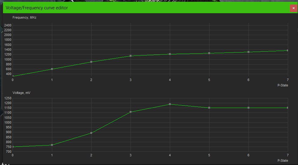

AMD kartlardan başlayalım, Hızlıca bir grafiğimize bakalım:
Gördüğünüz üzere AMD (Bana göre) Nvidia dan daha güzel ve düzgün bir grafik yapısı sağlıyor , Nvidianın kini görünce anlayacaksınız. Burda iki parça olarak voltaj ve core clock değerimizi var bu değerleri ayarlayarak işlemlerimizi yapıcaz. Burda şunu diyebilirsiniz, "e biz direk buraya girmeden afterburner ın ana ekranındaki core clock değerini falan arttırıp (Örneğin +70Mhz) OC yapabiliyoruz". Evet dediğiniz gibi kart OC olur fakat bu yaptığınız işlem Offset olarak değer verdiği için artan core clock bütün sekanslarda (Yani sadece kart yükte değil boştaki o 300-400MHz lik değeride) artmış oluyor buda boşta google da gezerken bile siyah, gri, mavi ne kadar ekran varsa hepsini tecrübe etmenize olanak sağlayabilir . O yüzden detaylıca güzel bir ayar yapıp stabil sonuçlara ulaşıcaz.
AMD ye geri dönelim, grafiğimizi gördük 2 kısım halinde burda benim eski RX 580 ne ait değerler var tabii (gönül ister bolca kart olsada hepsini deneyimlesem...) ama AMD lerin hepsi aşağı yukarı aynı grafik yapısına sahip o yüzden AMD kartınız varsa sizde benzer bir grafik görüceksiniz zaten sadece sayılar farklı olucaktır. Bu grafiklerde numaralanmış dikey çizgiler görüceksiniz kartın işte her bir MHz değerindeki sekansına göre voltaj veriyor, Benim tavsiyem grafiği açtığınızda stock ayarlarda kartınızın voltajında kullanın yani voltaja dokunmayın sadece core clock arttırarak maksimum performansa ulaşmaya çalışalım.
Şimdi örnek değer vererek onun üzerinden gidicem (SAKIN KONUDAKİ DEĞERLERİ DİREK GİRMEYİN BAKIN BUNLAR "ÖRNEK"), örneğin grafiği açtınız ve voltaj kısmında 1150mV yazıyor, o değer olduğu gibi kalsın voltaja dokunmayın, sonrasında core clock kısmına gelin ve en sondaki mesela 7 numara (artık sizde en sondaki kaç ise) orda core clock değeri örneğin 1800MHz yazsın. Voltaj 1150mV da dediğimiz gibi dokunmuyoruz, core clock değeri 1800MHz de biz burda deneme yanılma yaparak en yüksek değere çıkmaya çalışıcaz o yüzden voltaj sabit iken kartımızın örnek olan 1800MHz değerini 1870MHz e çıkaralım ve bu denememizin üstüne curve editör penceresini kenara çekerek afterburner ana ekranındaki tike basarak ayarı uygulayın sonra kartı test etmeliyiz böylece kartımız o voltaj ile o core clock değerini karşılayabiliyormu görücez. Test için gerekenler konunun en alt kısmında.

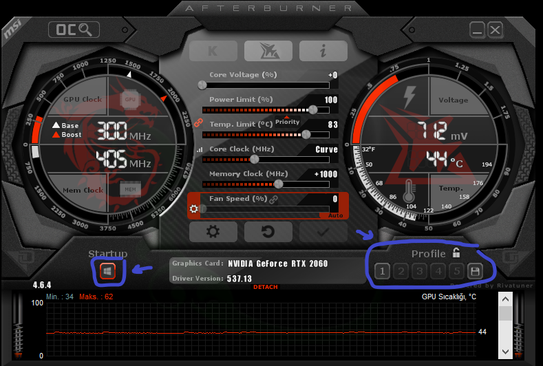

Ardından ayar stabil olduktan sonra bu ayarı her PC açılışında sürekli aktif etmekle uğraşmamak için afterburnerda Windows logolu butonu aktif hale getirebiliriz, isteğe görede profil 1 e kaydedebiliriz ayarı:

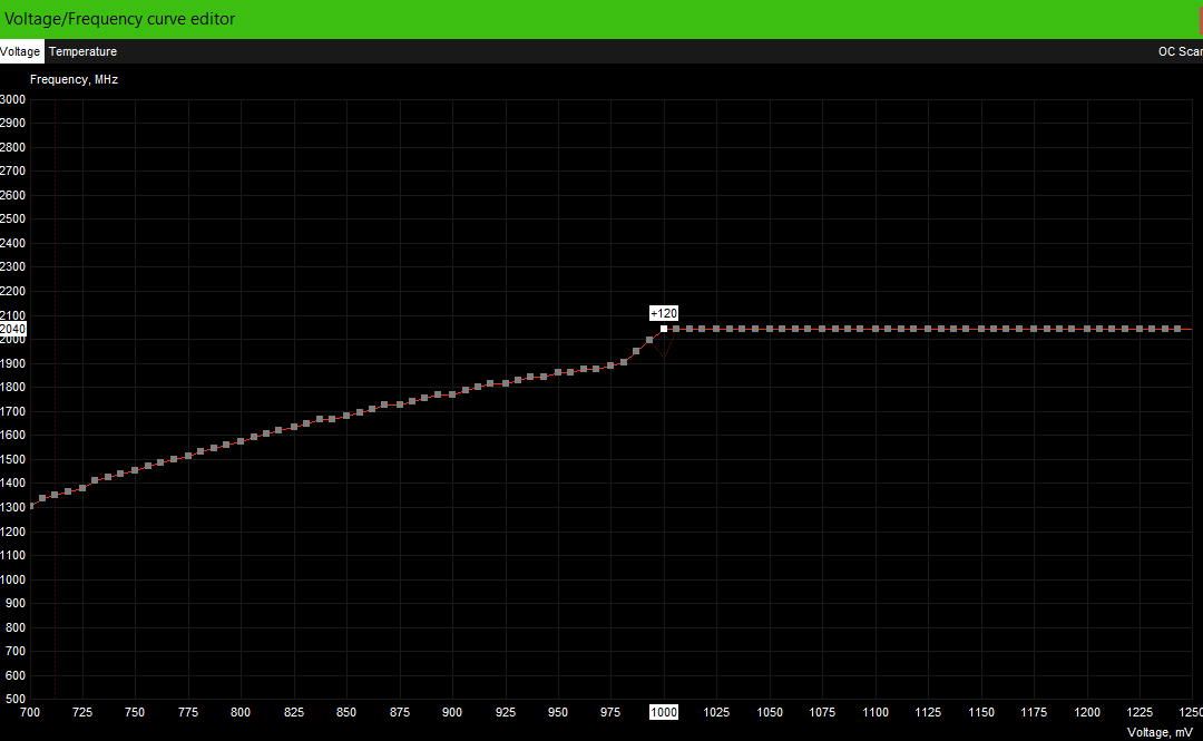

Şimdi Nvidia kartlara geçelim:
Gördünüz üzere RTX 2060 kartıma ait grafik bu şekilde, AMD de dediğim gibi Nvidia kartlarında genelde grafiği birbirinin aynısı sadece sayılar değişiyor. AMD ye göre farklılıkları olucaktır o yüzden dikkatlice bakalım. Burda tek bir kısım var ve grafiğin alt kısmında voltaj değeri sol kısmında core clock değeri var. Nvidia da durumlar biraz tuhaf işliyor öncelikle kartınızın stock voltaj değerini bilmelisiniz. Kolayca kartı yüke sokup AfterBurner üzerinden hangi voltajda çalıştığına bakın o kartın stock maksimum voltajıdır. Örneğin stress testine soktunuz kartı ve kart 1050mV da çalışıyor o halde sizin stock voltaj değeriniz 1050mV dır ve AMD de olduğu gibi bu voltaj değeri ile devam edicez.
O halde grafikte alt kısımda gördüğünüz gibi örnek verdiğimiz 1050mV değerinden hiza alıyoruz ve kartın stock core clock değerini arttırıyoruz. Örneğin 1050mV değere denk gelen değer 1800MHz olsun, Bu arada burası önemli 1050mV hizasında olan 1800MHz değerin daha yükseklerini grafikte görebilirsiniz, örneğin 1050mV a denk gelen 1800MHz dir ama 1250mV değerede 2050MHz gibi bir değer vardır yukarıdaki grafikte olduğu gibi o halde öncelikle grafiğin en sondaki en yüksek noktasına basılı tutup ALT tuşuna basarak aşağı indirceksiniz taaki sizin 1800MHz i OC edip yükselttiğiniz değere kadar mesela (1870MHz e çıkarıcaksınız 1800MHz i o zaman en sondaki noktayı ALT tuşuna basarak 1870MHz e indirin). Şimdi 1800MHz değeri yukarı doğru çekip 1870MHz e çıkardınız ardından curve editör penceresini kenara çekerek afterburner ana ekranındaki tike basarak ayarı uygulayın, zaten uyguladığınızda grafikteki 1870MHz değerinden sonraki değerlerinde otomatik olarak ona eşitlendiğini görüceksiniz. Ardından kartımızı test edip stabilitesini ölçücez. Test için gerekenler konunun en alt kısmında.
