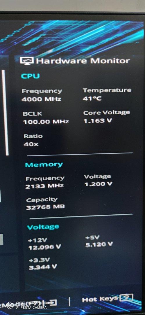

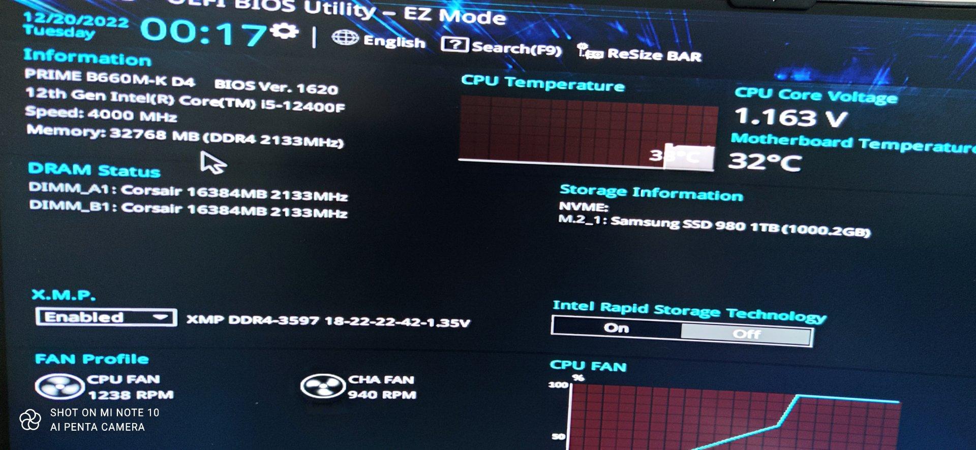

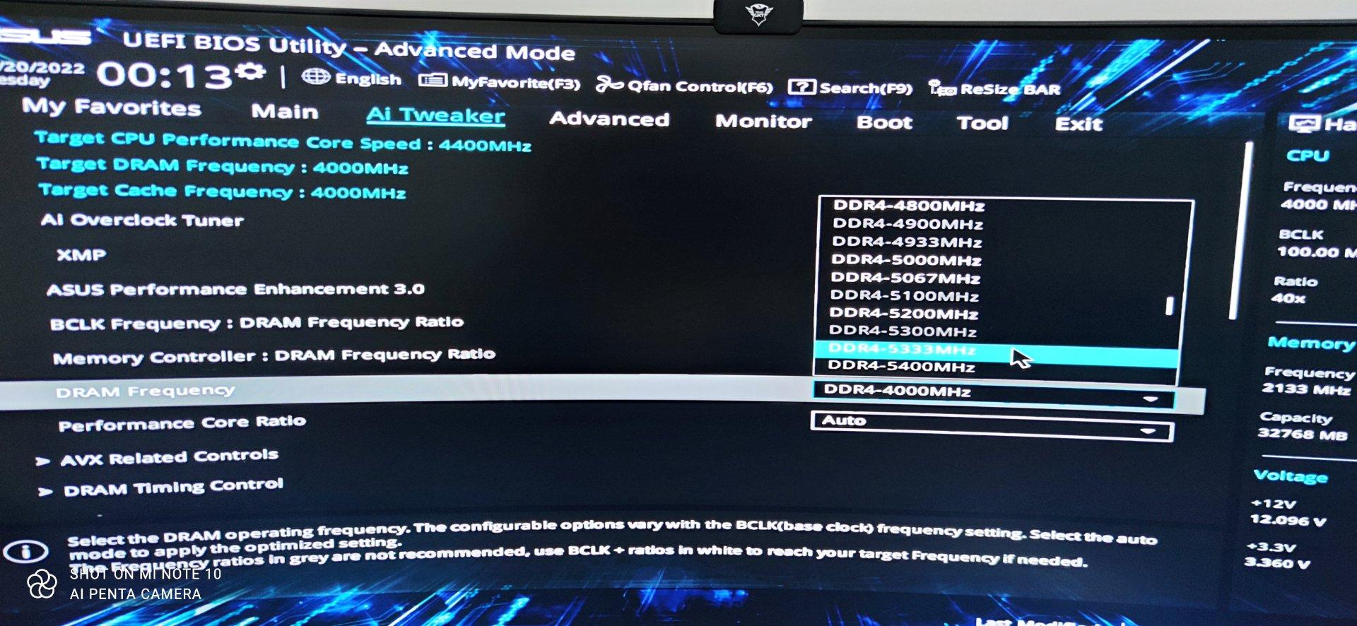

Ram frekansini yukseltmek icin genellikle cogu kisi profil1 secenegi cikiyor.Bende ise x.m.p secenegi enabled var sadece ayni islevi goruyor mu cunku anakrttim 5333 mhz kadar destekliyor ama o frwkansi secince arkadasda oldugu gibi acilmiyor
Eski haline gwtirince 3600 e aciliyor anca

ana kartın 5333 mhz desteği var ama işlemcinin ddr5 ramler için 4800 mhz ddr4 ramler için 3200 mhz kadar destekliyor dostum.
