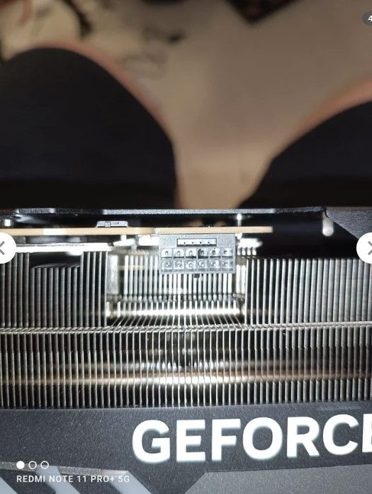

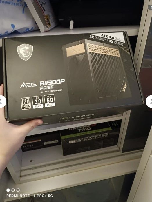

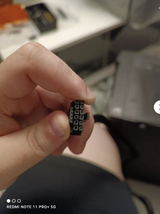

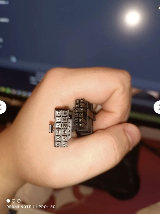

Bugün gün içinde ATX 3.0 MSI PSU ile ilk RTX4090 yanma vakası bildirildi ve şuanda aktif olarak Reddit platformunda bildirilen 23 adet vaka var. Bu vakaların 22 tanesi kutudan çıkan 3x8, 4x8 adaptörle olan yanmalar 1 tanesi ise ATX 3.0 PSU ile oluşan yanma. Vakalar hızla her gün atmaya devam etmekle birlikte kim bilir kartı yanıp Reddit'te paylaşmayan kaç kullanıcı var. Kesinlikle RTX 4090-4080 alma planlarınız varsa bu sorunlar çözülmediği sürece fikrinizi erteleyin. Bir karta 40.000k-50.000k verip bu rezilliği yaşamak istemezsiniz. En üzücü kısmı ülkemizde hala kimsenin bu konu üzerinde ciddi bir içerik yapmamış olması, hala RTX4090 kartları tanıtıyorlar. Amerika Microcenter'dan bir müşterinin verdiği bilgi üzerine Gigabyte, MSI kartlarını geri çağırmış ve satıştan çekmişler. Günün sonunda Nvidia'nın toplu dava ile karşı karşıya kalması an meselesidir ve hala resmi bir açıklama yapmadılar. Belki AMD ilk defa var olmayı hak ediyor? Ne dersiniz?

Ekli dosyayı görüntüle 716Ekli dosyayı görüntüle 717Ekli dosyayı görüntüle 718Ekli dosyayı görüntüle 719

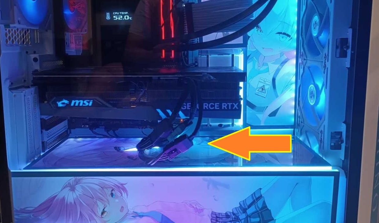

Ekli dosyayı görüntüle 741
Kablolar arka tarafta olucak falan diyorlardı. Şuna bak öncekinden çok daha kötü oldu
