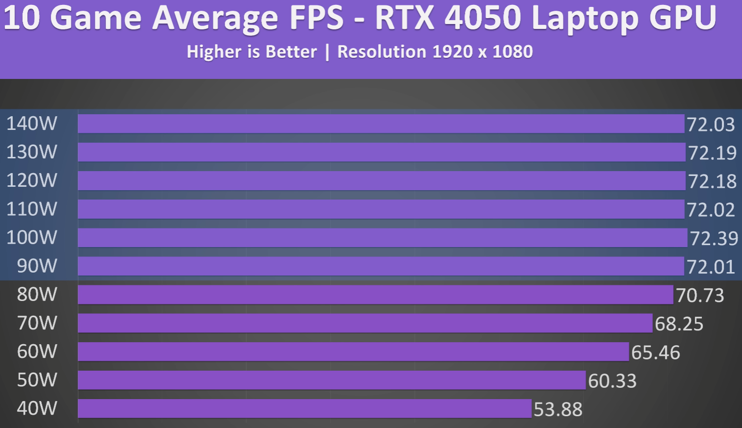

RTX 4050 - 90W
90-140W arasında aşşağı yukarı aynı performansı alırken 90'dan aşşağı gittikçe performans düşüyor.
Minimum 90W alınmalı ancak 80de de çok az bir fark olduğu için o da tercih edilebilir.

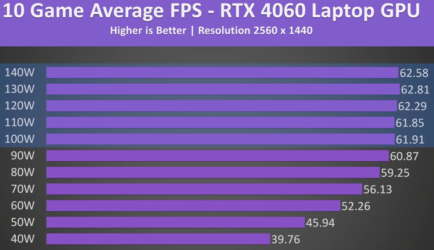

RTX 4060 - 100W
100-140W arasında aşşağı yukarı aynı performansı alırken 100'den aşşağı gittikçe performans düşüyor.
Minimum 100W alınmalı ancak 90da da çok az bir fark olduğu için o da tercih edilebilir.

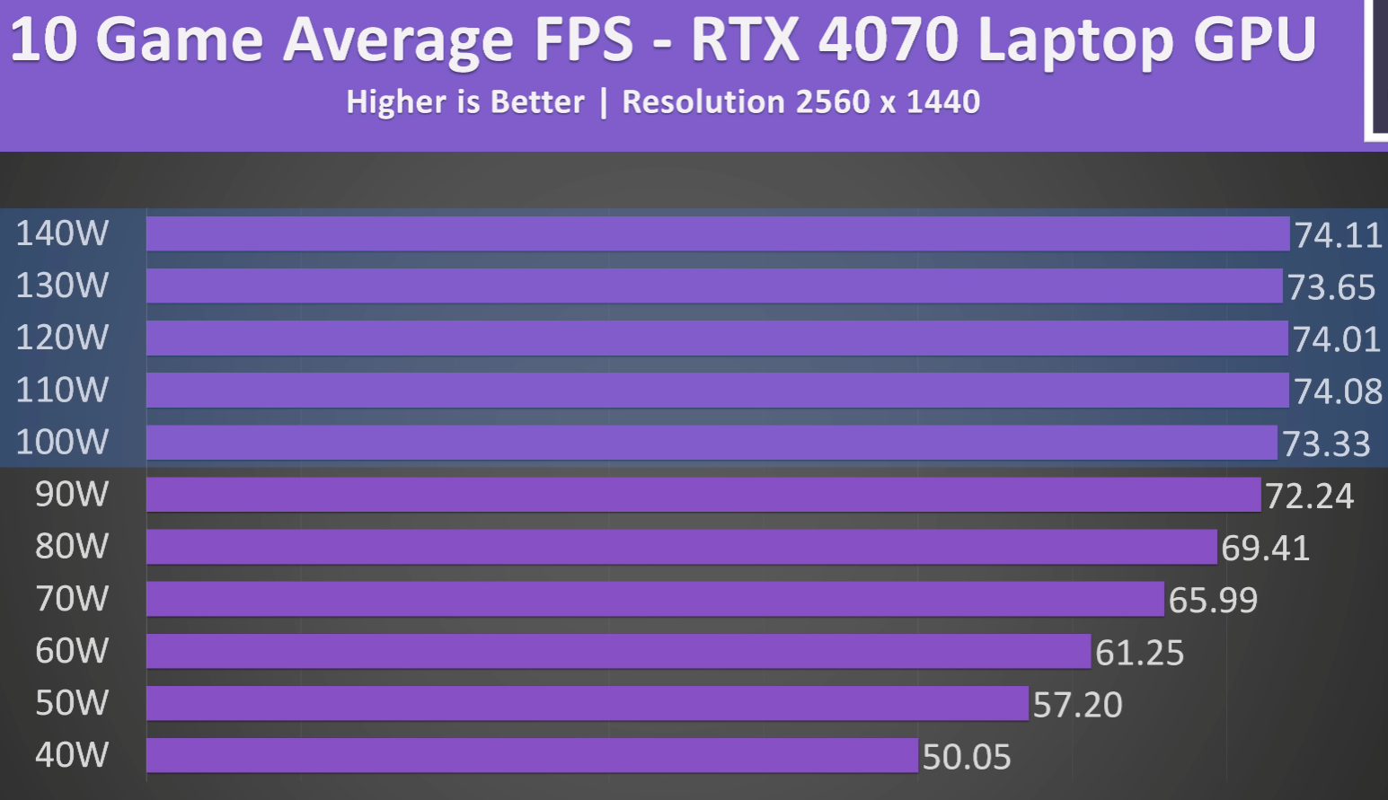

RTX 4070 - 100W

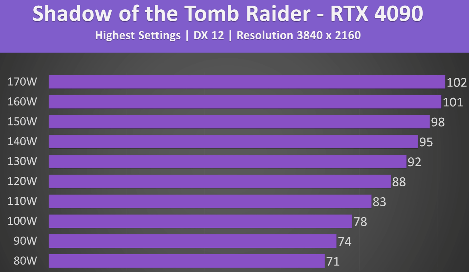

Peki ya RTX 4080 ve RTX 4090?
İşte durumlar burada değişmeye başlıyor, RTX 4050-4060-4070 kartlarının aksine ne kadar fazla Watt verirseniz performansta o kadar artıyor.
