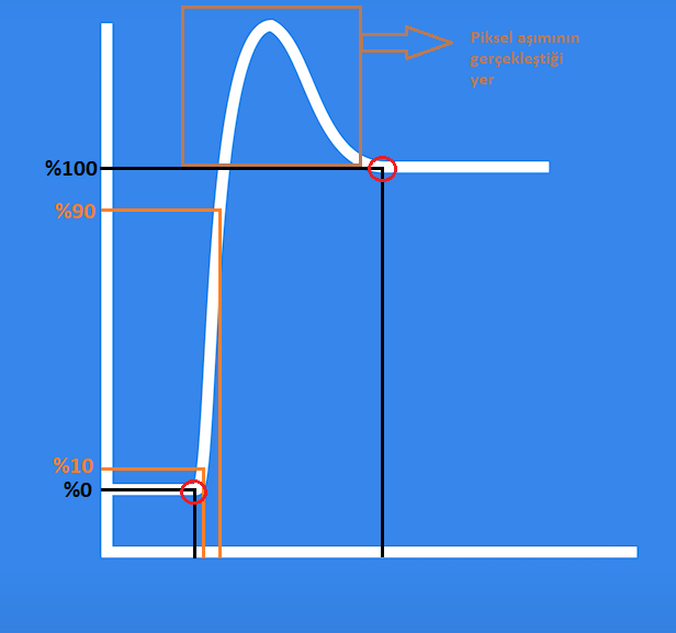

Monitör üreticileri bir VESA ölçüm standardı sayesinde gerçekte elde edemeyeceğiniz tepki sürelerini monitörlerine yazarak tüketiciyi kandırabiliyor.
VESA ölçüm standardına göre sadece %10(çok koyu gri)'den %90(çok açık gri)'ye geçiş süresi baz alınıyor. Geriye kalan gri tonlarının ölçümü monitör üreticilerinin umurunda olmuyor, sadece %10'dan %90'a geçiş süresini yani sadece bir tane gri geçişinin tepki süresini monitörlerine katalog değeri olarak yazıyorlar.
VESA'nın ölçüm standardında sadece %10'dan %90'a geçiş süresi baz alınıyor, geriye kalan %0'dan -> %10'a geçiş süresi ile %90'dan -> %100'e geçiş süresi bu ölçüme dahil edilmiyor.
Monitör üreticileri de bu bahsettiğim geçiş kısımlarının(%0>%10 ve %90->%100) VESA ölçümüne dahil edilmediğini bildiği için piksele aşırı voltaj uygulayarak %10'dan %90'a geçiş süresini kısaltıyor, tabi bunun karşılığında teste dahil olmayan kısımda görülen aşım(overshoot) dediğimiz durum meydana geliyor. Bunu da monitörünüzdeki overdrive ayarı sayesinde yapıyorlar, overdrive ayarını maksimum'a aldığınızda UFO testini açarsanız sizin monitörünüzde de muhtemelen overshoot sebebiyle inverse ghosting meydana gelecektir.
Overdrive dışında eğer monitör üreticileri VESA ölçümünü sıcak bir ortamda yaparsa monitörün sıcakta tepki süresi düştüğü için yine gerçekte elde edemeyeceğiniz süreleri elde edip monitörlere yazabiliyorlar.
NORMAL PİKSEL RENK GEÇİŞİ | MONİTÖR ÜRETİCİLERİNİN REKLAMINI YAPTIĞI OVERSHOOT'LU RENK GEÇİŞİ |
