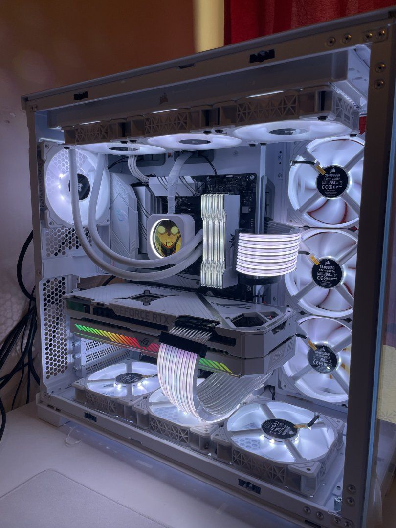

Bütçeyi birazcık aşarsanız full white sistem dizilebilir 3080 li

Bileşen önerileri için çok teşekkür ederim. Dediğim gibi 55.000 TL seviyesine çıkabilirim en fazla. Ancak white sistem dizmek gibi bir düşüncem yok. Hatta hiç RGB olmasa da olur benim için. Görünüşten ziyade bileşen yükseltmeyi tercih etmek bana daha mantıklı geliyor.

Özelden yazın yardımcı olayım size max ne kadara zorlanılabilir konusunda bileşenlerin
