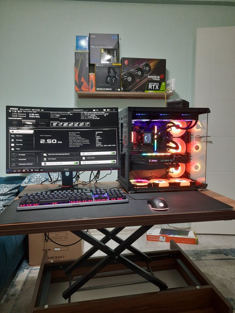

Arkadaşlar eve geldim. Sakin kafayla tüm kabloları çıkardım. Sırasıyla tek tek deneyince çalışmaya başladı. Şu an inanılmaz mutluyum. Sebebini duyunca kafayı yiyeceksiniz
Anakart sys fana güç kaynağından gelen 4 pimli kabloyu takmışım 😂
