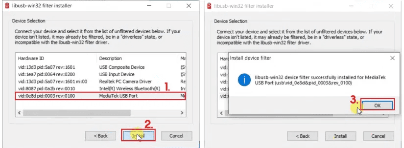

Dosyadaki "libusb-win32-devel-filter-1.2.6.0.exe" programını çalıştırın, kurulum bitince "Install a device filter" seçeneğini seçin, ve "Next" butonuna tıklayın.
Adım 4:
Cihaz seçme penceresi açılacak, pencere açıldığında cihazınızın ses kısma ve ses açma butonlarına basılı tutun, ve USB kablosunu cihaza takın.
Adım 5:
Hızlı bir şekilde penceredeki listede "MediaTek USB Port"u seçin, ve "Install" butonuna tıklayın, başarılı olmaz ise tekrar deneyin. Bu adımdan sonra cihazınızın bilgisayarla bağlantısını son adıma kadar asla kesmeyin!

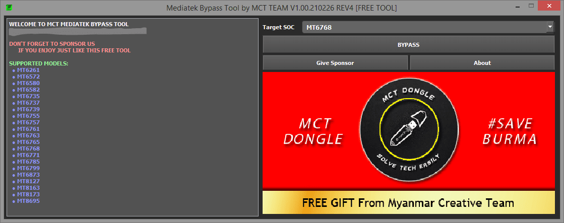

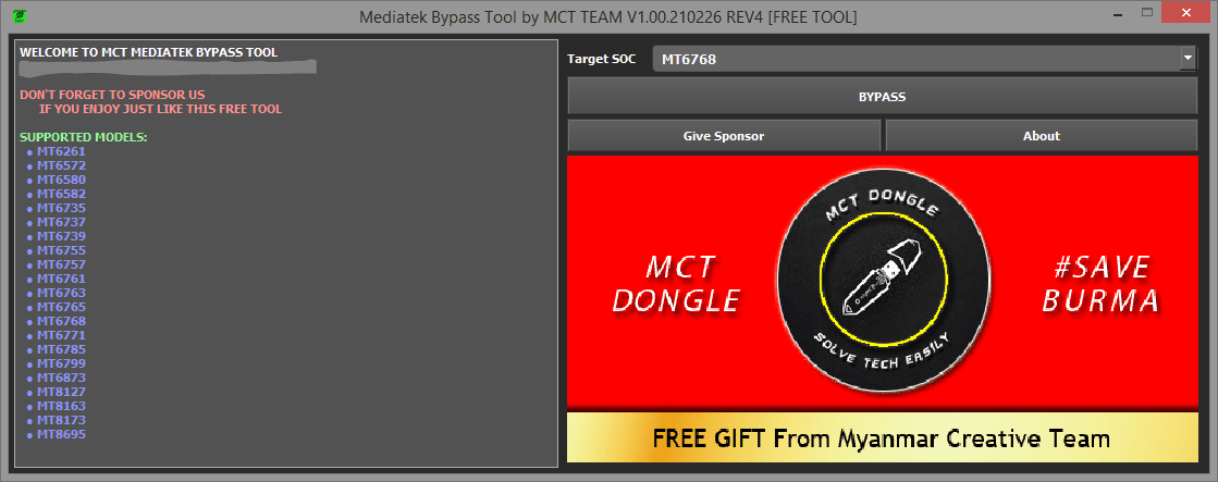

Artık cihazınız siyah bir ekranda bekliyor olacak, bu gayet normal endişelenmeyin Şimdi, "mtk_bypass_rev4.exe" programını çalıştırın.
Adım 7:
Açılan pencerede sağ üst köşedeki "Target SOC" değerini "[AUTO]"dan "MT6768"e getirin. (İşi sağlama almak için bunu yapıyoruz.)
Adım 8:
"BYPASS" butonuna tıklayın ve bitince programı kapatın.

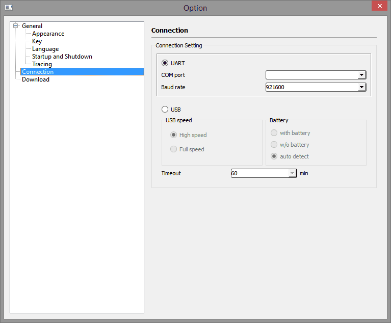

Program açılınca sol üstteki "Options" menüsüne gelin, "Option" seçeneğine tıklayın.
Adım 12:
"Connection" sekmesine tıklayın, ekrana gelen menüde "UART" seçeneğini seçin, COM port ayarının seçili olduğundan emin olun. (Bu bilgisayardan bilgisayara değişir, COM3, COM4, COM5, COM6 vs. olabilir, sorun değil.) Ayrıca Baud Rate ayarının 921600 olduğundan emin olun.

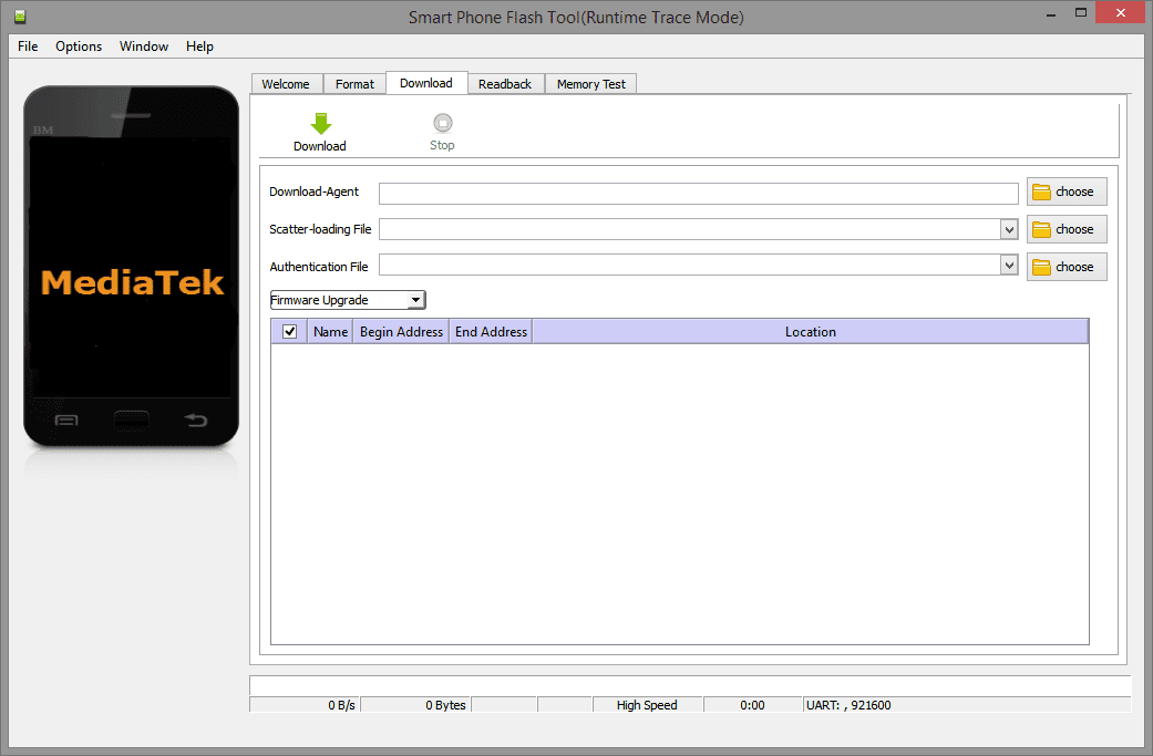

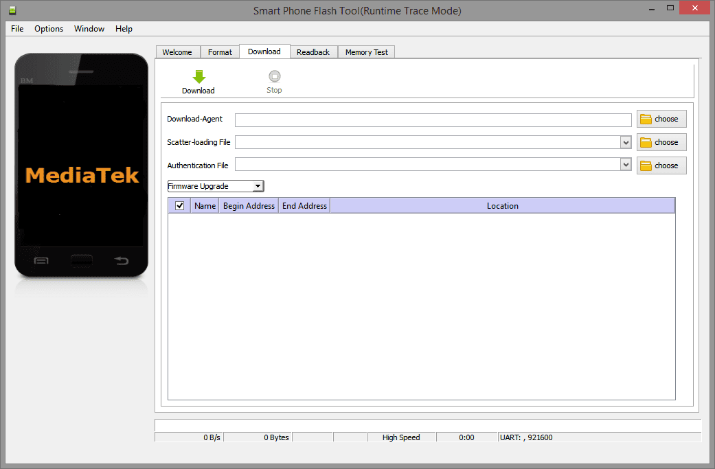

Ana menüye dönün, Download sekmesine gelin.
Adım 14:
Üstte "Download-Agent", "Scatter-loading File" ve "Authentication File" adında 3 boş bölüm göreceksiniz. Sırasıyla şu dosyaları seçin (Verilen dosyanın içinde var):
Download-Agent > DA_6765_6785_6768_6873_6885_6853.bin
Scatter-loading File > Çıkardığımız "Fastboot" dosyasına gidin, dosyadaki "Fastbootimage" ve sonra da "images" dizinine girin, ardından "MT6768_Android_scatter.txt"i seçin.
Authentication File > auth_sv5.auth
Adım 15:
"Authentication File" seçeneğinin altındaki "Download Only" seçeneğine tıklayın, ve "Firmware Upgrade" seçeneğini seçin.
Adım 16:
Adım 11-15'i tam uyguladığınızdan emin olun, ardından sol üstteki "Download" yazan yeşil oka tıklayın, yükleme işlemi başlayacaktır. Bu süreçte cihazınıza dokunmayın, herhangi bir işlem yapmayın.

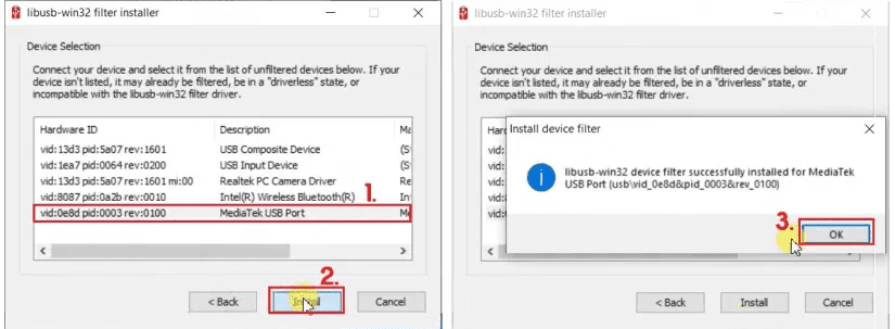

Adım 4:
Adım 5:
Adım 7:
Adım 8:
