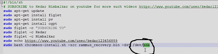

Sonrasında usb bellekteki Chrome OS dosyasını açın(Dosya sistemine gelip Chrome diye aratarak bulabilirsiniz) ve install.sh dosyasını diskinizin ismine göre resimdeki gibi düzenleyin.

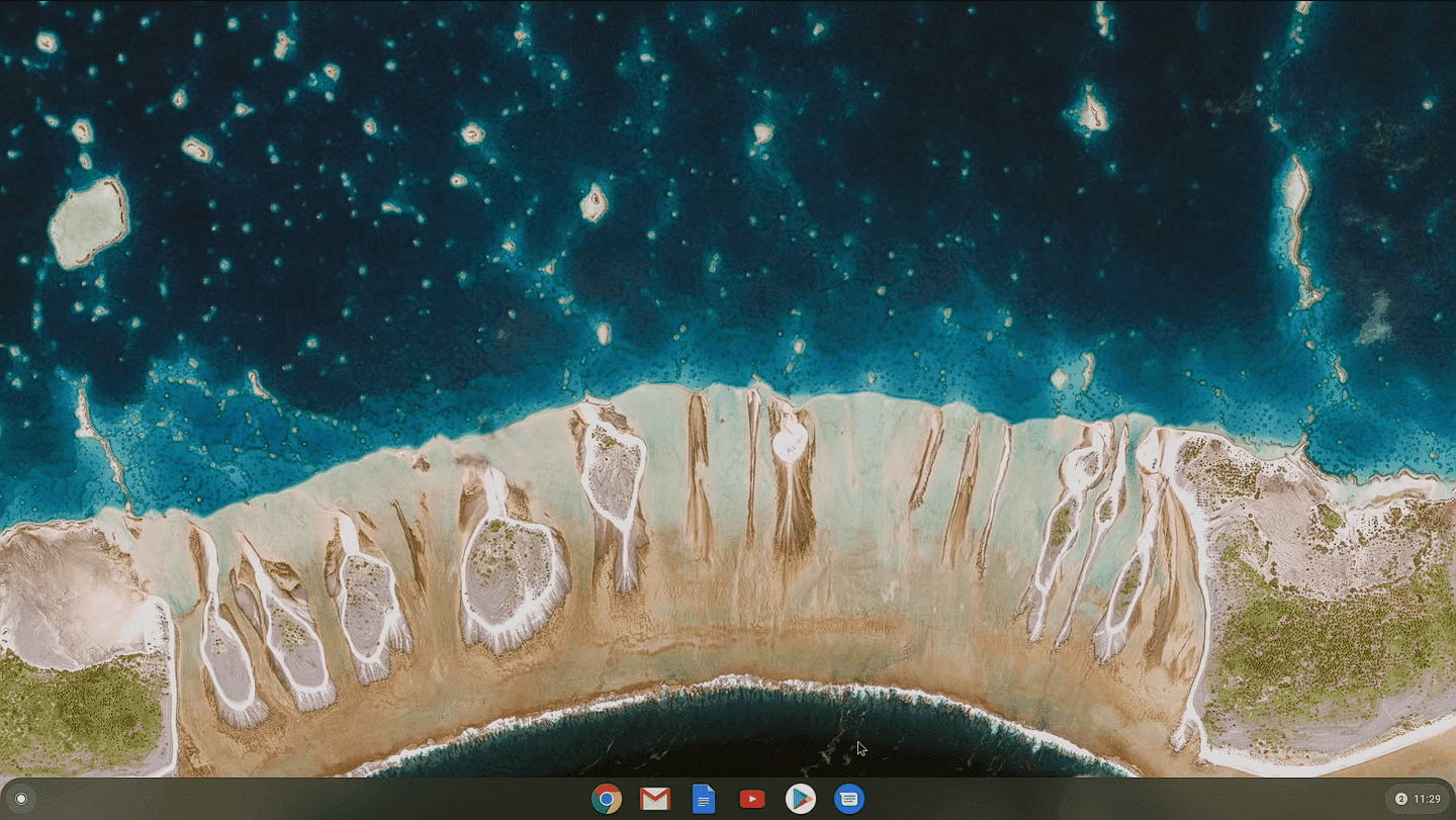

Ve Chrome OS masaüstü karşımızda. Buradan sonra sistemi istediğiniz gibi kullanabilirsiniz.
