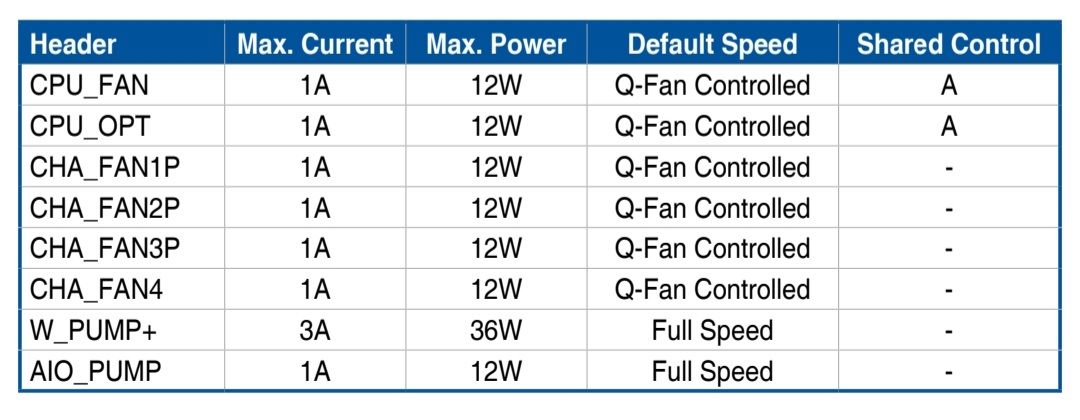

Yanlış takmadın demi. W_PUMP ve AIO_PUMP için full speed veriyor.

Fanlar için kablo çoklayıcı kullanıp anakarta direkt olarak bağlamalısınız. Siz fanları hem kasa kontrolcüsüne, hemde anakarta bağlayıp ayar çekmeye çalışıyorsunuz. Sıkıntı buradan kaynaklanabilir.

O kasadaki kontrolcü değil çoklayıcı. Ben de yanlış yazmışım. Normalde o çoklayıcıya bağlayıp anakart üzerinden kontrol edilebilmesi lazım.

Daha önce aynı şekilde kullanıyordum sorun yaşamadan. Yaptığım tek farklılık ilk başta yanlışlıkla W_pump+ girişine bağlamaktı, sonra değiştirdim hemen. Sorun düzelmedi. Hala devam ediyor. 2 olarak da kasanın orjinal fanları yerine 3000 devir fanlar taktım. Denemek için. Sonra tekrar orjinallerini kullanmaya karar verdim. Bunun bi alaksı olur mu bilmiyorum

Aynı girişe fanlardan sadece birini çıplak bağlayıp sonra tekrar çoklayıcıyla denemek işe yarayabilir. Olmadı hub mefta:(

Ben şuan kasanın üç fanını da sıvı soğutmanın kontrolcüsüne bağladım. Onlar beraber çalışsalar sıkıntı olmaz herhalde. Egzoz fanı da çılgınlar gibi dönüyor ayrı olarak

Bu arada bende 5000d var, bunda sadece fan hub var. Sizin 5000x te ayrıca rgb kontrolcü olması lazım. Hepsi tek ünite mi yoksa ayrı ayrı mı?

Sıkıntı olmaz, kalanı da anakartta boş bir girişe şeetseydiniz:)

Ayrı ünite, RBG’ler kasanın arka tarafına doğru bir çoklayıcıya bağlanıyor. 6 RGB bir yerde. 6 fan bir yerde

Evet fan çoklayıcı sıkıntılıymış. Fanı normal taktığımda kontrol edebiliyorum. Neden arızalanamış olabilir. Nereden alabilirim kasadaki gibi bir çoklayıcı
