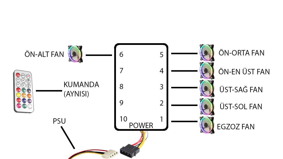

Merhaba arkadaşlar,
6 adet Peroformax Aurora ARGB fan (6 pin), kontrolcü ve kumanda aldım, bağlantılarını resimde gösterdiğim şekilde yaptım, fanların ledleri, animasyonları vs. çalışıyor lakin fanların hiçbirisi dönmüyor. Bunun sebebi ne olabilir acaba?

Her fandan iki kablo çıkmalı. Birisi aydınlatma diğeri de fanın dönmesi için. Tüm kabloları bağladığınızdan emin misiniz?

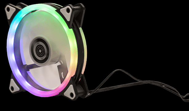

Hocam kasanın fanlarının tüm kablolarını takip edip uçlarının fotoğrafını atarsanız daha iyi yardımcı olmaya çalışırım. Buna benzer kasada bende aynı sorunu yaşadım. Bi baktım kasa arkasındaki SSD HDD çekmecesine doğru giden bir kaç kablo daha varmış. 😂

Hocam fanları sonradan alıp kurdum, tüm fanları elime alıp inceledim ekstra bir kablo yok, fan bu şekilde, 2 adet kablo var ama ikisi de bir 6 pine bağlı

Bana sorarsan kontrolcü kaynaklı bir sorun. Power dan çıkan kablo molex mi ben mi yanlış görüyorum.
Eğer öyleyse psu dan çıkan başka kabloları dene
evet molex, PSU'dan çıkan bütün molexler ile denedim lakin işe yaramadı ve hepsinde durum aynıydı

şu kablolardan hangisi fanınızın üstünde mevcut?
