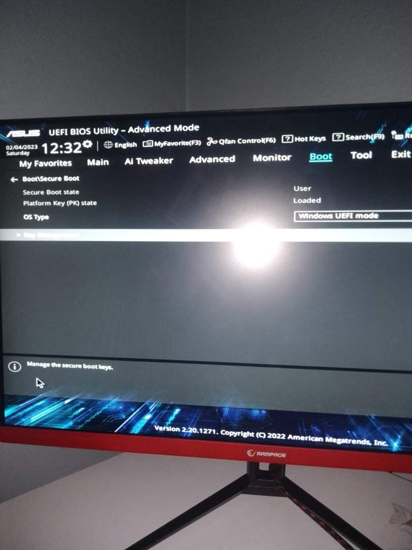

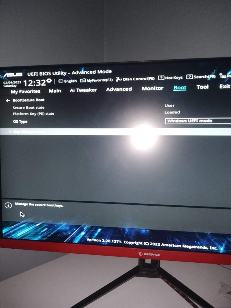

Anakartına girip ReSize Barı ı açtın mı bir onu kontrol et. Resize bar açtıktan sonra UEFİ ayarlarına bak. Windows UEFİ mod seçili iken temiz windows kurulumu yap bence.
Hocam resize bar açık evet UEFI nedir tam bilmiyorum ama biosa girip boot sekmesinden baktım Windows UEFI mode yazıyor bu şekilmi olması lazım.
Hocam burdan çıkıp yapmam gereken USB ile formatmı atmak lazım daha önce kaçkere attım ama USB siz Ctrl alt del ile bu bilgisayarı sıfırladım kaçkere USB ile yapmadım hiç onlamı atmam lazım
225
2,204
12,033
Ekli dosyayı görüntüle 3321
usb belleğe uefi oalrak windows yükle onunla temiz kurulum yap. Windows yükleme ekranı geldiğinde diskler için oluşan eski birimleri komple sil tek bir disk olarak görünsün onu seç ve windowsu öyle kur.
