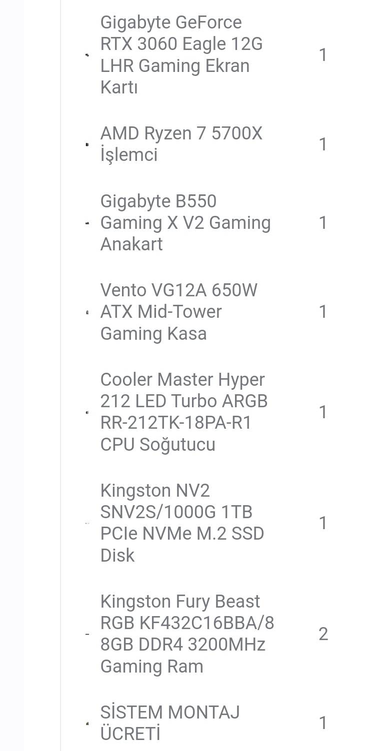

Merhabalar yukarıdaki sisteme sahibim. Diablo 4 oynarken cpu ve gpu ısıları çok yükseliyor. Sıvı soğutmaya mı geçsem yoksa cpu üzerine takılan cpu soğutucusu mu ters acaba bu kadar yüksek sıcaklıklar oluşuyor?

Sıvı soğutma veya sağlam kule tipi gerekiyor

Önde var aslında 3lü fan ama üst taraftan da soğutma alması lazım diye düşündüm akşama pcnin fotoğraflarını atınca daha net konuşuruz.
Fazla bile ama kasa üste 360 desteği yok öne koymak gerekiyor bence üste 240 lik Uygun fiyatlı kaliteli soğutucu yeterli olacaktır

Önde var ama sıvı soğutma takılacak 360 alırsan oraya öndeki fanlar sökülüp üste de 2 fan takılır anca ben olsam dediğim gibi üste 240 lik alırdım mis gibi olurdu

ByScarface ByScarface, üst tarafa takılması gerek.240mm yeterli işlemciniz için.arctic freezer 240mm tavsiye ederim.

Şimdi öndeki fanları söküp oraya sıvı soğutmayı mı tak diyorsun

Bu gayet yeterli.
Ayrıca muhtelen gpu sıcaklığınjn nedeni işlemci soğutucu çünkü aynısını kullandım stress testinde 60 dereceyi bulmadı.kasa Maxima V20,üstte 2 14cm fan vardı ama yine de 5 derece fark etsin.

Hocam benim tek sıkıntım Diablo 4 oynarken Valorant işlemci ağırlıklı bir oyun olmasına rağmen Diablo 4 kadar işlemci ısınmıyor. Sırf bu yüzden işlemci soğutucu düşündüm.
