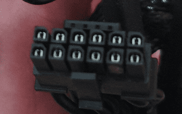

4080 hocam onu 600w kablosu ile hallederim değil mi?

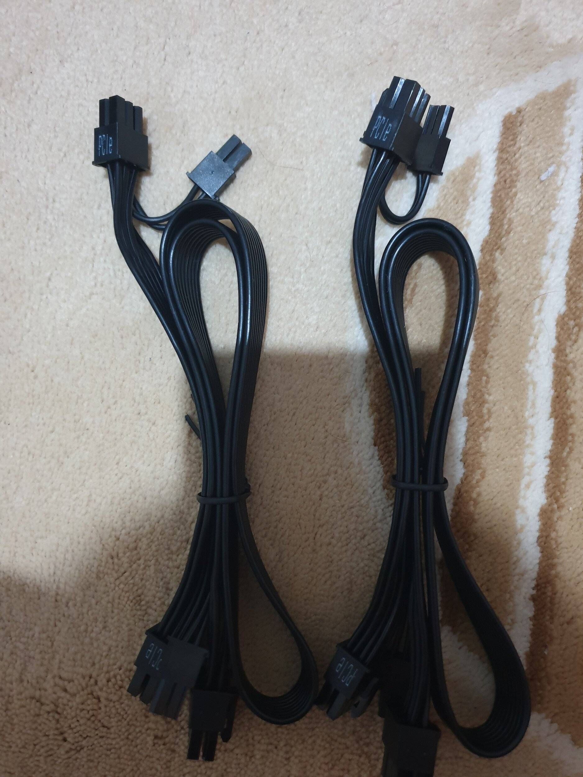

Ekran kartına takacağınız kablonun iki ucuda böyle olacak
600W kablosu bu.

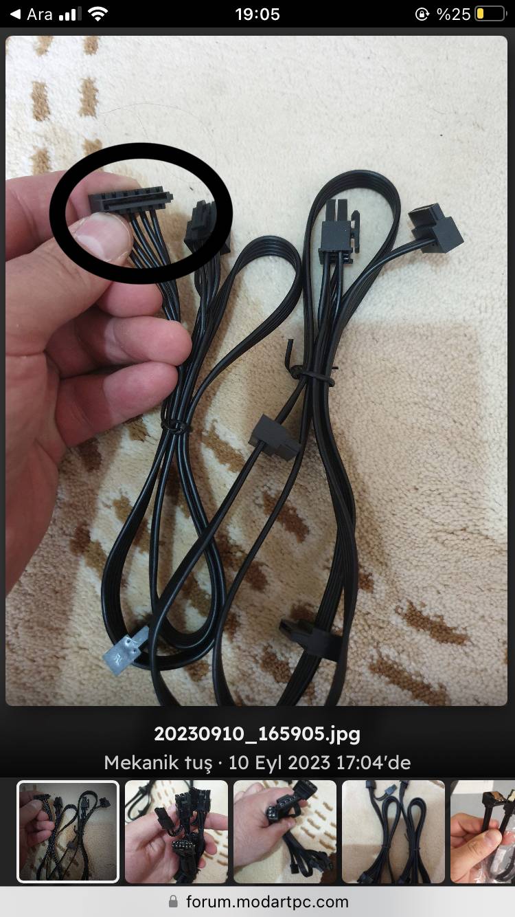

sata kablosunu ssd veya hdd ye takacağız dediniz hocam, ben m2 ssd kullanıyorum bu halde de kullanacak mıyım yoksa boşta mı kalıyor kablo?
Ekli dosyayı görüntüle 8254
600W kablosu bu.

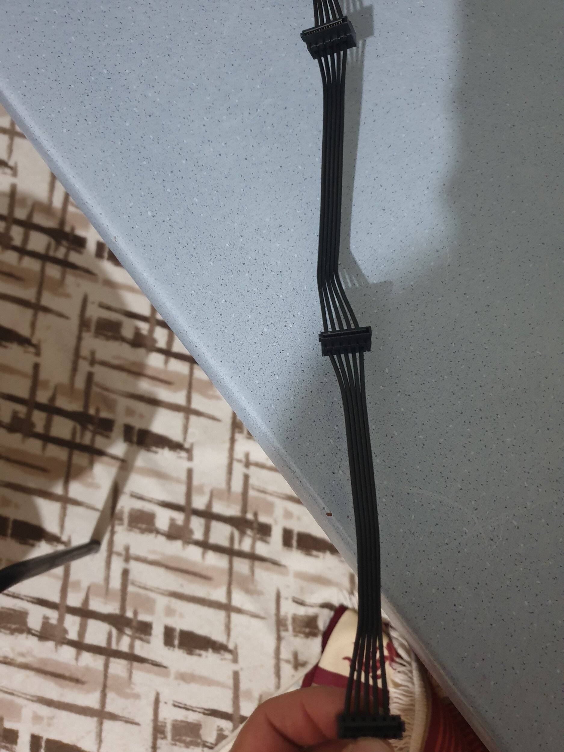

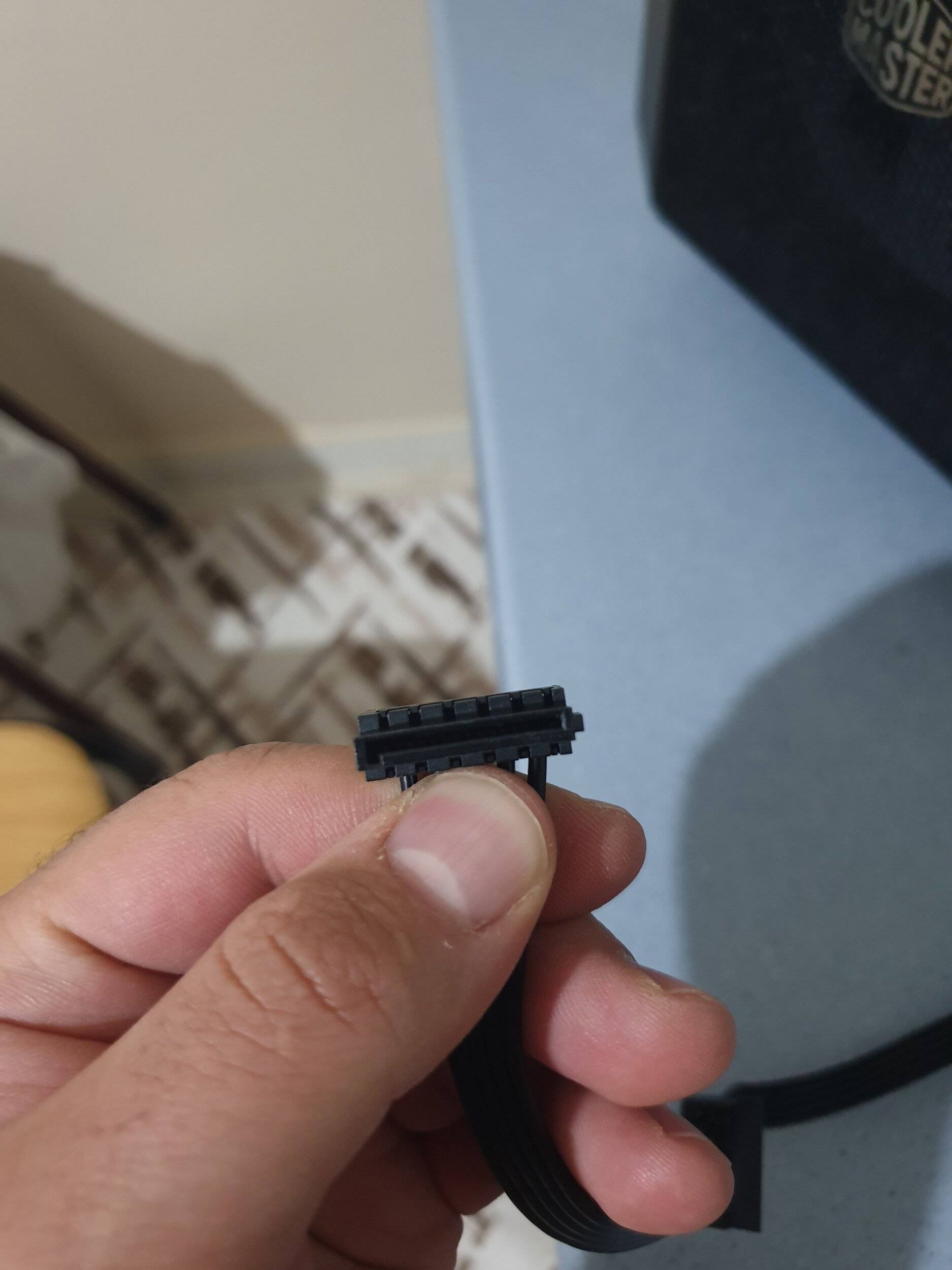

evet hocam, en iyi bildiğim kablo bu, bunun için bu psu yu aldım. benim kafamı karıştıran şu aşağıdaki kablo, kablo üzerinde 3 tane bağlantı noktası var ve buna birden çok bağlantı ekleyebileceğim anlamına mı geliyor, örneğin bunun erkek girişi olanı fan ve argb çoklayıcıdan Birtane geliyor Birtane de sıvı soğutmadan geliyor, bunikisinide buna takarsan bir sıkıntı olur mu?

evet hocam, en iyi bildiğim kablo bu, bunun için bu psu yu aldım. benim kafamı karıştıran şu aşağıdaki kablo, kablo üzerinde 3 tane bağlantı noktası var ve buna birden çok bağlantı ekleyebileceğim anlamına mı geliyor, örneğin bunun erkek girişi olanı fan ve argb çoklayıcıdan Birtane geliyor Birtane de sıvı soğutmadan geliyor, bunikisinide buna takarsan bir sıkıntı olur mu? Ekli dosyayı görüntüle 8256 Ekli dosyayı görüntüle 8257

Sıkıntı olmaz. Evet bazı kontrolcüler sata güç girişi kullanır. Bu kabloda sata güç kablosu zaten. 3 tane giriş var evet üç tane cihazı aynı kabloya bağlayabiliyorsunuz.
