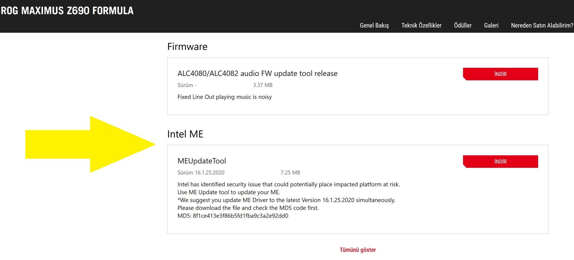

windows kurduktan sonra Intel Management Engine Firmware güncellemeyi de unutma.
Ekli dosyayı görüntüle 2049
Dostum 2204 sürümü cıkmış bir de ondan önceki 2203 sürümü var 2203de 13.nesil kilidi açılıyor diyor. Son sürümü indirsem direk sorun çözülür değil mi?

Evet bios Sürüm 2204 güncelle
windows 11 kurunca ardından intel yönetim motorunu güncelle
intel ME (update ME Driver to the latest Version 16.1.25.2020) güncelle
Viper
26 Eki 2022
36
1,723
Son olarak senin anakarın ses çipi için firmware çıkmış Realtek ALC4080 Codec
( ALC4080/ALC4082 audio FW update tool release)
Sürüm - 3.37 MB Fixed Line Out playing music is noisy
hoparlör Çıkışında müzik çalarken gürültülü yapıyormuş. güncelleme yayınlamışlar onuda güncellersin.

Her şeyi ayarladım sorunsuz çalışıyor dostum. Oyunlarda CPU max 72 75 derece arası GPU da max 65 dereceyi görüyor. Değerler nasıl?
