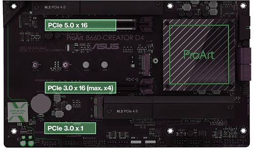

CPU'ya en doğrudan bağlantıya sahip olduğu için GPU'lar çoğunlukla en üstteki x16 yuvaya takılır. Modern PCIe m.2 SSD'ler x4 hatları kullanır.
Misal burada B660 ProArt anakartın pcie portlarını görebilirsiniz.
Ayrıca PCİe 4.0 ve 5.0 geriye dönük uyumludur. Yani 5.0 anakartı 3.0 gpu veya m.2 ile kullanabilirsiniz.
Hocam resimde ki pci 3.0 x16 (max x4) yazan yere ne takılıyor
En üsttekine ekran kartı takıldığını düşünürsek bir adet daha pci 4 0 lazim değil mi ssd için.. evet geriye yönelik desteklidir ancak verim düşer değil mi tam verim için 4.0 lazim değil mi
O zaman bu model de bulunmuyor anlamina mi geliyor
Bu, x16 boyutunda bir yuvadır (yani x1, x4 veya x16 kartlarını kabul eder), ancak elektriksel olarak x4 (yani içindeki herhangi bir kart maksimum x4 hızında çalışır).
Hayır. Sağ altta pasif soğutuculu olan bölme zaten pcie 4.0 m.2 için. Yazıyor üstünde de.
Verim olarak mesela pcie 3.0 gpu'yu pcie 4.0 veya 5.0 anakarta takarsan gpudan tam performans alırsın.

Pardon hocam haklısınız anlayamamışım teşekkür ederim bilgi için
