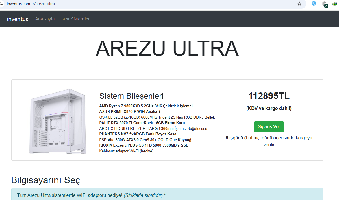

kuru cacık
12 Ağu 2024
658
2,573
İnventus toplar,24 saat test eder,yollar

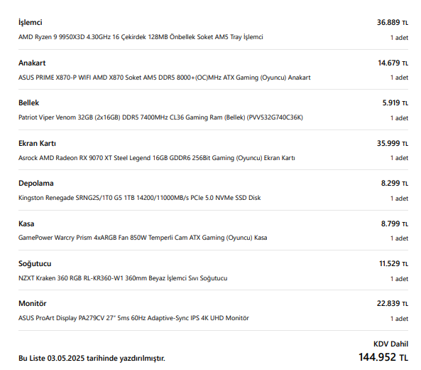

150,000 TL Bandında Toplama Sistem

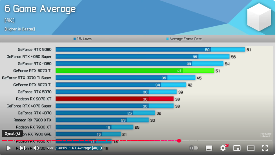

Maalesef yazdığınız e.kartı ,RTX 5070 Ti nin gerisinde bi e.kartıdır.
Doğru ama Amd'nin son çıkan ekran kartı DDR6 Vram RTX 5070 Ti DDR7 ile geliyor 5070 Ti de alınabilir sorun olmaz birbirine yakın kartlar diyebiliriz Bazı oyunlarda 5-6 Fps farkeder valorant gibi işlemciye dayalı oyunlarda fark atar monitör de 60 hz sadece Asus proart serisi olduğu için tercih ettim listede olsaydı Gigabyte M28U tercih ederdim.
Patriot ramlerin E.X.P.O özelliği yok . Gamepower kasadaki poweri de tavsiye etmiyorum.Onların değişmesi lazım.
Ayrıca 4K kartları pek değiller ama 4K da bile epey fps farkı var .Bence 2K daha uygun.
