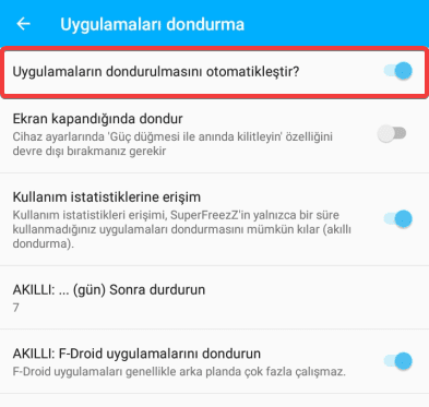

Ayarlar menüsüne tekrardan döndükten sonra, Uygulamaları dondurma alanına göz atabilirsiniz. Bu alanda, Uygulamaların dondurulmasını otomatikleştir seçeneğini etkinleştirmenizi öneririm. Bu sayede, kullanıcı uygulamarınızı otomatik bir şekilde dondurma işleminizi sağlayacaktır.
Belirttiğim seçenekler dışında, yapmanızı önerdiğim başka seçenekler bulunmuyor. Uygulamanın arayüzü içerisinden, dondurulması gereken uygulamalar için sadece yıldırım simgesine tıklayabilirsiniz veya ana sayfanıza bir adet kısayol ekleyebilirsiniz. Bu tercih tamamen size kalmış durumdadır.
