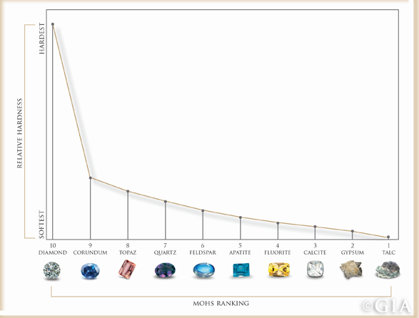

Öncelikle konuyu okumadan önce Mohs nedir öğrenelim;
En basit şekilde anlatmak gerekirse 1'den 10'a kadar sıralanan minerallerin, doğada bulunan mineralleri nasıl ve ne miktarda çizip çizemeyeceğini belirten bir ölçektir.
Örneğin çoğu telefon Gorilla Glass ile korunur. Gorilla Glass'ın Mohs'a göre rankı 6'dır. Yani 6'ya kadar olan mineraller, Gorilla Glass'ı çizmez. Ancak 6 ve sonrası çizer. Başka bir örnek vermek gerekirse alüminyumun Mohs'u 3-4 civarıdır. iPhone'larda kullanılan 7000 serisi alüminyumlar da 4 ve sonrasında çizilmeye başlarlar.

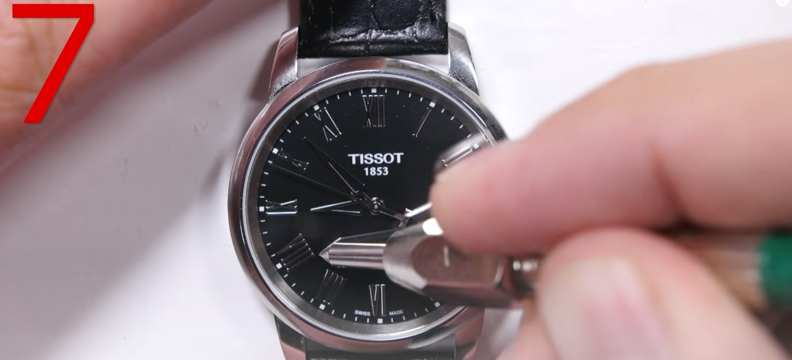

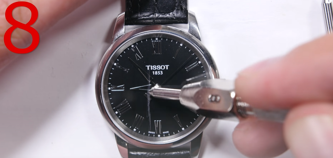

İncelemeyi yapan kişi, ilk olarak safir cam kullanılan bir Tissot saat ile iPhone 7 kamera lensini çizmeyi denemiş.
Gördüğünüz gibi safir cam kullanan Tissot saat, Mohs 8'de çizilmeye başlıyor.
Mohs 7'de ise bir problem yok.
Yani bu saatte kullanılan safir cam, olması gerektiği gibi performans veriyor. Safir cam, Mohs'a göre 8 veya 9'da çizilir. 8'in aşağısında çizilmez.
