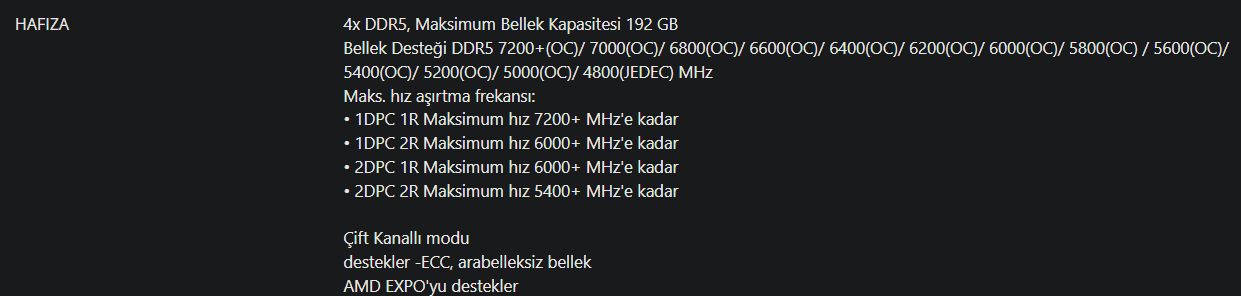

abi öncelikle cevap için teşşşekür ederim , Link Removed elimde bu ramler mevcut şuanda expo desteği olduğunu görüyorum msı b650 anakartı düşünüyorum ne diyorsun üzermi beni 2-3 sene içerisinde (bende trabzondayım hemşeri görmek güzel oldu)

Expo destegi var ise eger calistirma ihtimali var evet 6000mhz de ama anakartin destek listeside önemli onada bi bak listede varmi diye

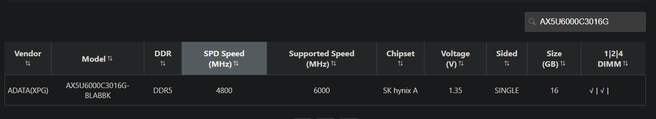

destek listesi dediğin şey bu mu acaba abi? orjinal siteden baktım

Hayir ayni sitede uyumluluk kismina bas orda bellek destegi var orda
abi burda gözüküyor fakat sayende ekran kartı kısmına baktığımda 4060ti 16gb'ı listede göremedim acaba desteklemiyormu?
