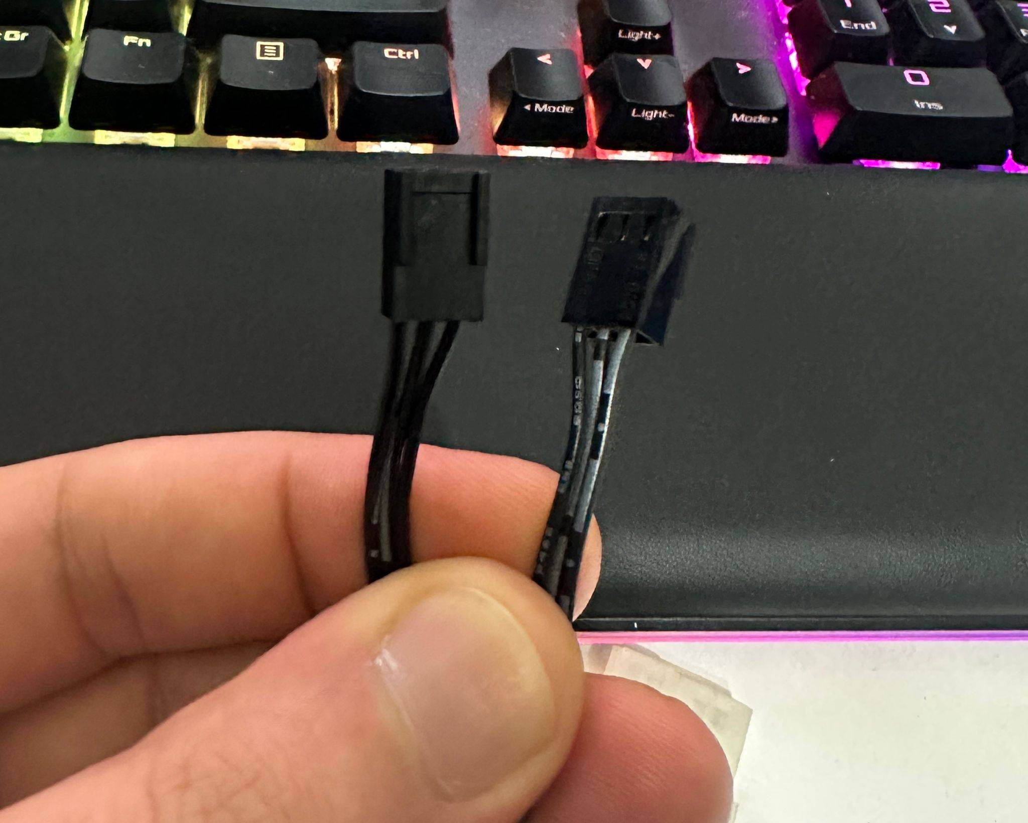

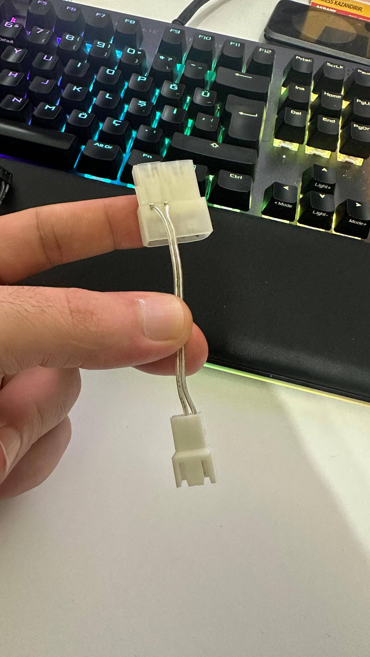

Merhaba youtube da yorumunu görmüştüm şimdi sana 2 tane resim atacağım.
1. si bu Molex'ten 3 veya 4 pin pwm başlığına dönüştüren iki kablolu parça. Benim evde olanın fan konnektörü 3 pin dişi versiyon idi o yüzden 2. bir kablo ile uzatıp anakarta taktım.
O kabloda bu. Tabi kabloda 3 pin var fakat onu kaile alma anakart sonuçta 2 kabloyu baz alıyor ve voltaj sinyalini kontrol ederek fan hızını düşürüp arttırabiliyor.

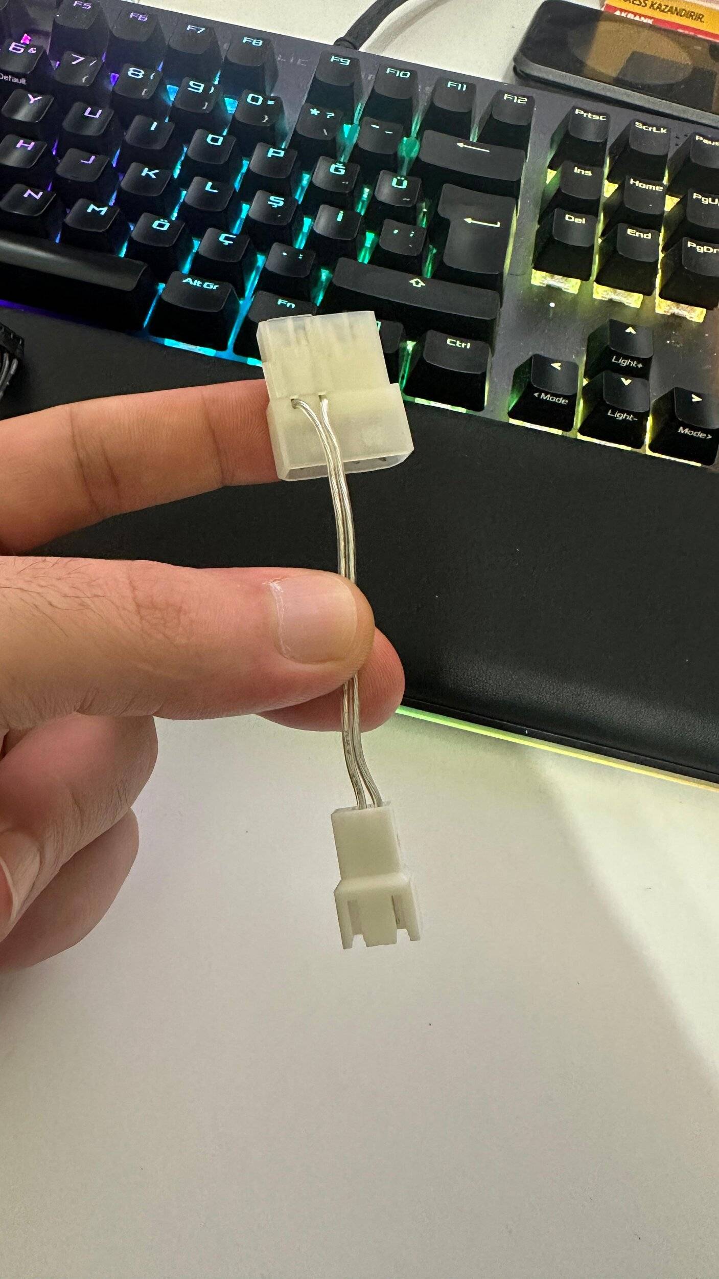

Yada bu kablodan bulup alırsan tek kablo ile işinin görürsün :)
Ekli dosyayı görüntüle 8775
Ekli dosyayı görüntüle 8776

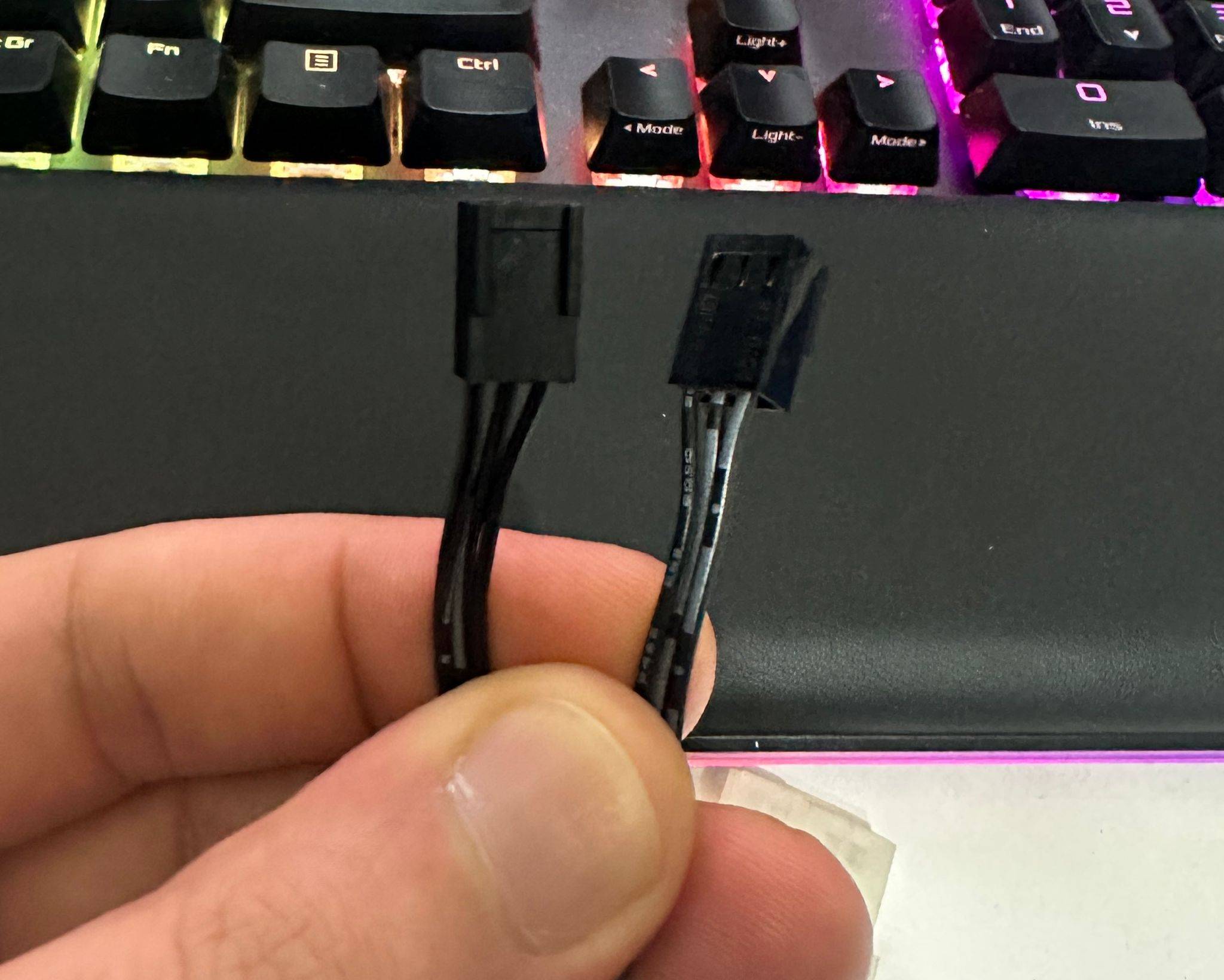

Bende kasanın yanında molexten 4pine çeviren var. Sys fana taktım olmadı ara aparatta 4 kablo var diye mi acaba

Psu nun yanında vermişler kasa ile beraber. Fanların IDEleri 4 ü birbirine bağlıydı bunu kablo ile sysfan portuna taktım çalışmadı. Yapamayınca fanların ıdelerini psu ıde ye taktım dümdüz çalışıyorlar şuan
Dua et anakartın portunu yakmadın. Çünkü o psu yanında çıkan kablo eski ide bağlantılar için. O PWM Konnektörü değil kardeşim :)

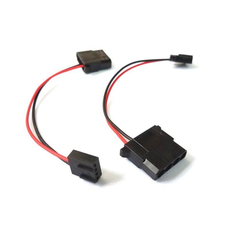

Allah’a şükür her şey sağlam test yaptım stabil çalışıyor. Birde kablo aldım internetten gelince deneyip paylaşacağım. Yardımların için teşekkür ederim. Kasadanda çok memnunum. Aldığım kabloyu ekliyorum.

Kablo geldi. 4 fanın bağlı olduğu yere bir ucunu taktım ana kartada 3 pin taktım ama fanlar dönmedi neyi yanlış veya eksik yapıyorum Farklı portları da denedim. Kusura bakma çok fazla uzadı konu ama danışa bileceğim biri yok. Yardımların için şimdiden teşekkürler.

Hocam yaptım başardım fanlar dönüyor artık anakarttan😅 biostan bunları pwm mi dc olarak seçeceğim

aynen bu kablo tek parçada iş görür.

DC olarak seçeceksin hatta anakart onu otomatik bile algılar. PWM sinyal oalrak hız kontrolü sağlar DC ise voltaj düşürüp arttırarak fan hızını kontrol eder :)

System fan bağlantısı varsa oraya tak bu şekilde cpu optional fana takarsan işlemci fanlarının hızını etkileyebilir ama sıkıntı da olmaz.
