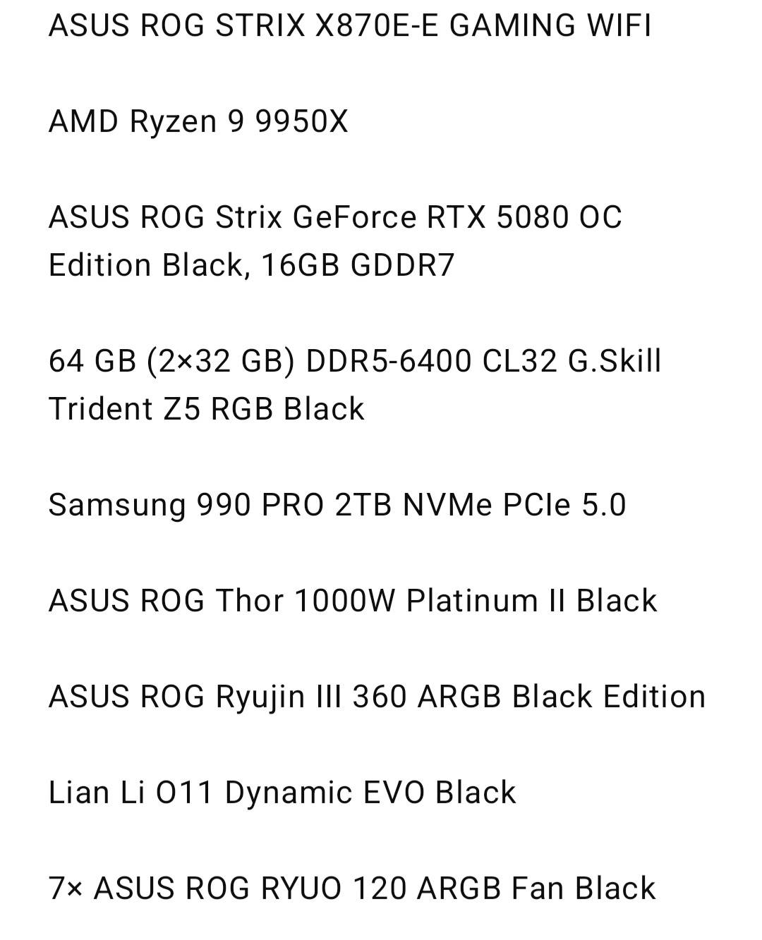

Merhaba arkadaşlar,
Sistem hakkında genel düşüncelerinizi merak ediyorum. Am5 için 6400 mhz ram ideal midir?. Ayrıca kasayı bilmediğim için bilenlere soruyorum, Fan seçimlerim doğru mu 140mm mi 120mm mi seçmeliyim.
Teşekkür ederim.
Sistem oyun+mühendislik uygulamaları(catia,solidworks,) ve amatör yazılım amaçlı kullanılacak.

Sistem çok üst düzey olmuş, ancak Fiyat/performans açısından bazı dokunuşlar daha mantıklı olabilir.
AMD için RAM'de "Sweet Spot" denilen nokta 6000 Mhz CL30'dur daha kararlı olur, uyumluluk avantajı olur. 64 GB fazlasıyla yeterli.
9900x ile 9950x arasında mühendislik+yazılım işlerinde çoğu durumda fark minimal olur. Yerine tercih edilebilir.
X870E'nin sunduğu ekstra portlara ihtiyacınız yoksa anakartı Asus Rog B850-A veya B850-F alabilirsiniz.
Ekran kartı seçimi gayet iyi.
SSD iyi.
PSU Gold serisi 850W yeterli olacaktır. 1000W biraz overkill olmuş.
Sıvı soğutma gereksiz pahalı daha uygun modeller var. Lian Li Galahad II Trinity 360 mm alabilirsiniz.
Kasa Gayet iyi.
Seçtiğiniz kasaya göre fanların 3 tanesi yana 3 tanesi alta takacaksınız. Bunlar güzel görünmesi için reverse fan (ters hava akışlı) olması gerek, lian li'nin reverse fanları var. Onlardan seçebilirsiniz. Bir tanesi de düz fan olacak. Yine lian li'nin var onlardan.
Fanları Lian Li Wireless LCD olanlardan alırsanız anakart üzerindeki 9 pin USB çoklayıcı gerekebilir. "Lian Li Edge PSU Usb Hub Beyaz (G8P.EG-HUB01W.00)" diye bir ürün var. Ondan alarak çoklayabilirsiniz. Siyahı da var.

Hocam kıymetli yorumunuz için teşekkür ederim, buna istinaden birkaç değişiklik yapacağım. Tekrardan sağolun.

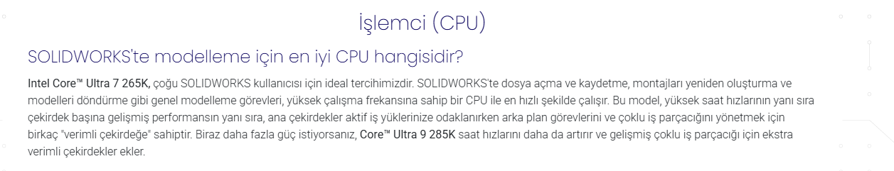

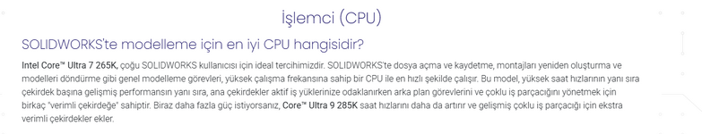

Aşağıdaki alıntı ,dünyanın çok büyük workstation sitelerinden biri ,A.B.D menşeli, pugetsystems .den alıntıdır.

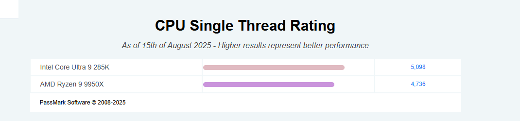

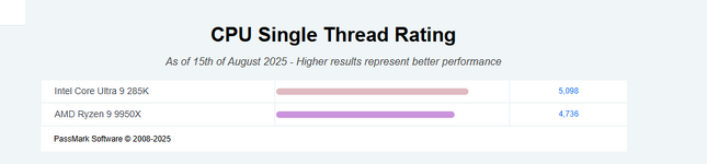

Tek çekirdek passmark gücü.Alıntı cpubenchmark.net.
