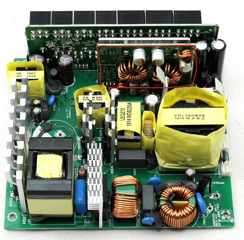

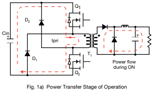

      • Double Forward: Giriş- orta segmentte kullanılan bir topoloji türüdür, maksimum 750W ve Bronze sertifikaya kadar imkan sağlayabilir. Trafoyu doyumdan korumak amacı ile 2 MOSFET kullanılır.
        Double Forward kullanan PSU'lara örnektir.​

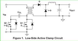

      • ACRF (Active Clamp Reset Forward): Double Forward'a benzer bir topolojidir, ancak yük altında değilken bile anahtarlama yapması ACRF'yi verimli bir topoloji kılar. FSP'nin kendi modifikasyonu olduğundan FSP üretimi PSU'larda görülebilir. Anlık aşırı yüklere karşı etkisiz bir tasarıma sahiptir, bu yüzden ACRF topolojili üniteler genelde ripple (dalgalanma) ve geçici yanıt testlerinde zayıf performans gösterir. Verimlilikte ise maksimum Gold sertifikaya kadar gidebilir. Link RemovedACRF kullanan ünitelere örnektir.​

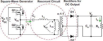

      • LLC: Adı iki adet bobin (L) ve bir adet kapasitörden (C) gelir. Verimlilik değeri en yüksek primer topolojidir (Titanium'a kadar). Üst seviye olarak lanse edilen her PSU'nun primer topolojisidir. Primer topolojiler arasında en pahalı olandır. Çalışma mantığında ise giriş gerilimini en başta kare dalgalara bölmek vardır, sonrasında köprü tasarımları ile LLC tank filtresine elektrik taşınır. LLC tank'ten sonra doğrudan trafodan çıkış gerilimleri elde edilir ve giriş gerilimi çıkış kanalları için doğrultucular aracılığı ile DC'ye dönüştürülür. Link Removed LLC kullanan ünitelere örnektir.​

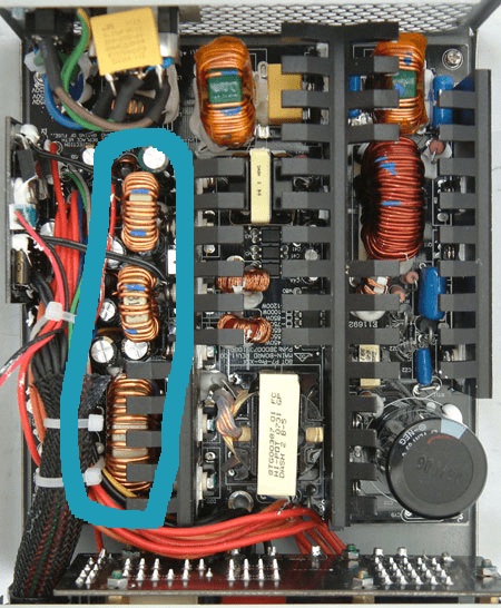

      • Grup Düzenleme: Alt seviye ünitelerde kullanılır. 12V ile 5V kanalı birlikte regüle edildiğinden, bu iki kanal arasında herhangi bir yük dengesizliği olduğunda bir kanal iyi regüle edilirken diğer kanalın gerilimleri 200mV+ kadar düşebilir. Bu da o kanalın beslediği bileşenler için daha fazla stres demek. Grup düzenlemenin varlığı kolaylıkla anlaşılabilir, PCB'nin sekonder tarafında sadece iki adet bobin var ise grup düzenleme olduğu görülebilir, küçük bobin 3.3V kanalı içindir. Büyük olan ise 12V ve 5V kanallarının regülasyon devresindedir. Link Removed grup düzenleme kullanan ünitelere örnektir.​
          Görüldüğü üzere iki adet bobin bulunmakta, iç yapı

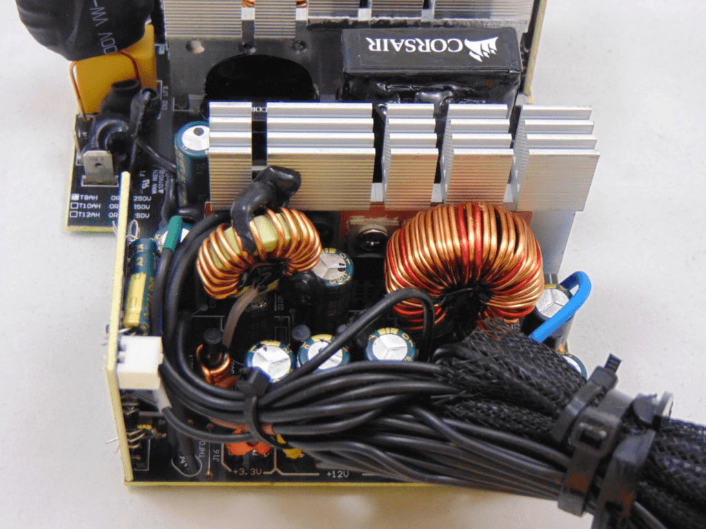

      • Double Mag Amp: DC-DC ile birlikte bağımsız düzenleme methodunun 2 yolundan biridir, ancak DC-DC'nin varlığı ile popülerliğini yitirmiş sayılır. Bu topoloji ile grup düzenlemenin farkı 5V kanalı için bir adet daha bobin eklenmesidir. DC-DC kadar verimli değildir, ancak regülasyon performansı konusunda kesinlikle grup düzenlemeden daha iyidir.​
      • DC-DC Dönüştürme: Sekonder topolojiler arasından en iyisi, regülasyon konusunda en iyi performansı gösteren sekonder topolojidir. Genelde PCB üzerinde dikey bir daughterboard, daughterboard'ın üzerinde ise iki adet bobin, ripple için birkaç polimer kapasitör ve birkaç FET bulunur. 12V gerilim bu daughterboard üzerinde dönüştürücüler aracılığı ile 5V ve 3.3V gerilimlere düşürülür ve regüle edilir. Orta-üst segmentte kullanılan sekonder topolojidir.​

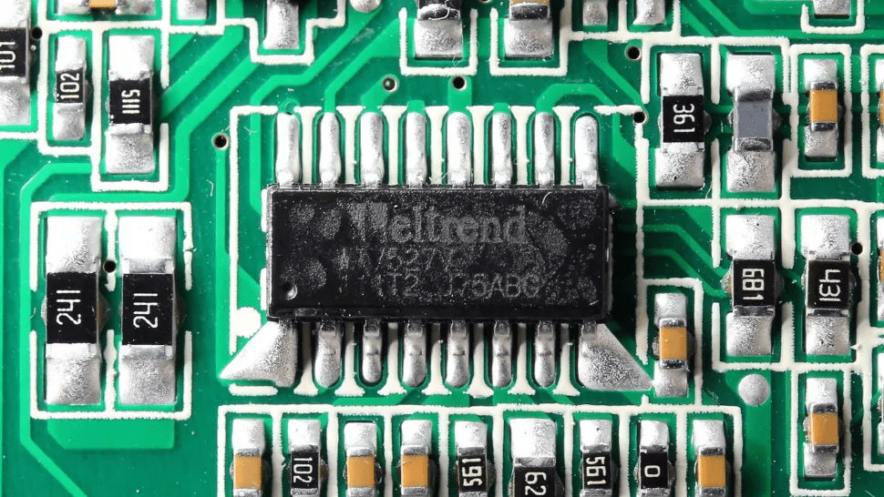

PSU'ların içinde bu korumaları destekleyen, devrenin sağlığını takip eden süpervizör IC'ler bulunur. Süpervizör IC'nin desteklemediği korumalar için ayrı koruma devreleri gereklidir. Süpervizör IC'nin desteklediği korumalara yine incelemelerden, incelemede yazmıyorsa da IC'nin modelini aratarak datasheet üzerinden ulaşabilirsiniz.
Resimdeki bir süpervizör IC örneğidir, modeli: Weltrend Link Removed
