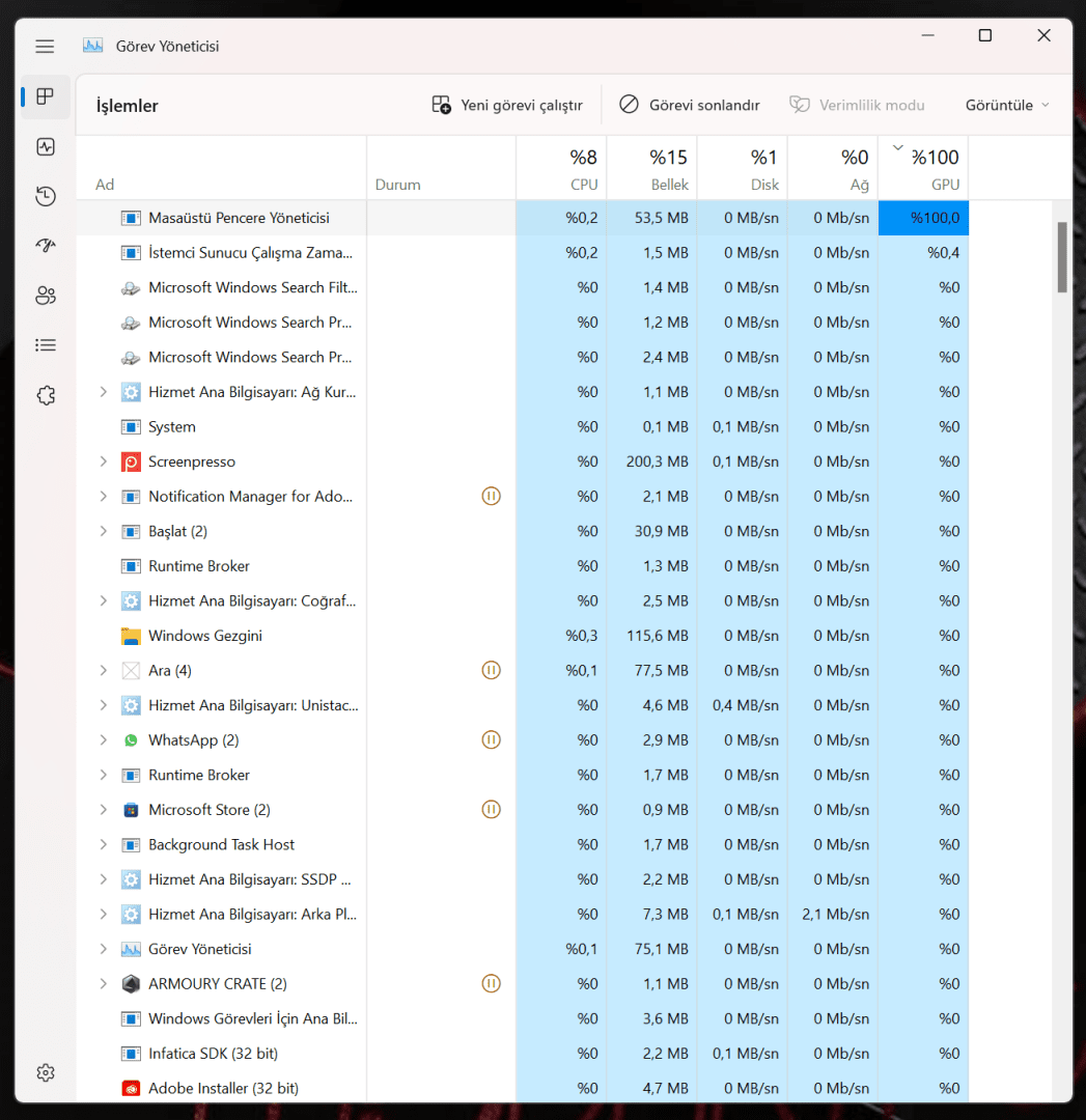

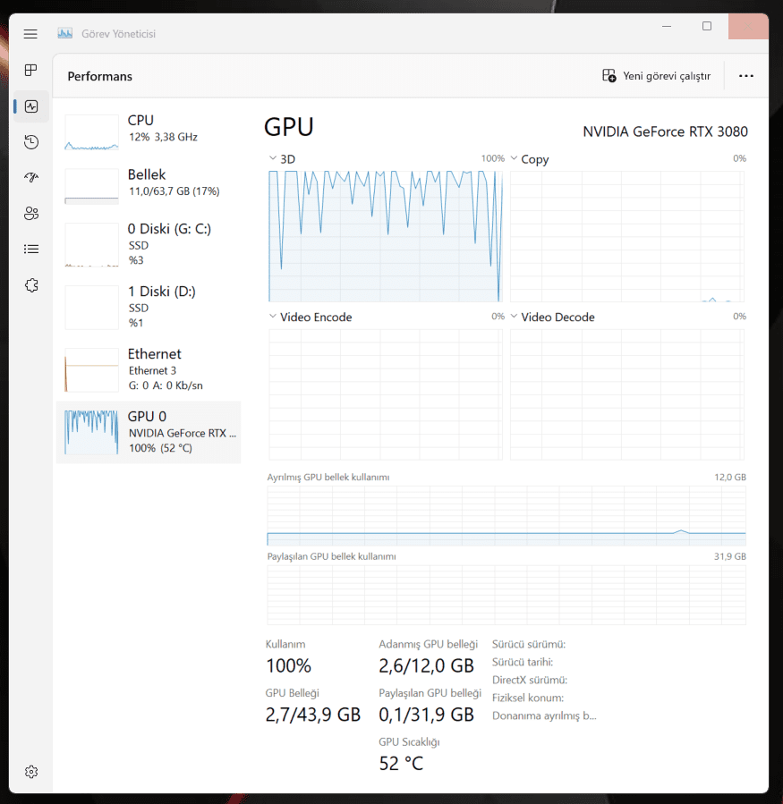

Merhaba arkadaşlar Windows Görev Yöneticisinde ekran kartı kullanımının bazen %100'e ulaştığını gören arkadaşlar olabiliyor. Ki bende bu sorunu son Nvidia sürücü güncellemesinde yaşadım.
Ekran görüntüsünde görebileceğiniz gibi işlemler kısmında Masaüstü Pencere Yöneticisi GPU'yu %100 kullanıyor.
Bu sorun genelde kullandığınız Ekran Kartının sürücüsünden (Driver) kaynaklı olabiliyor. Mesela bendeki sorun Nvidia yazılımından kaynaklı idi. Bazen bir önceki sürüme geri dönmek veya bu tür Hotfix sürümlerine güncellemek sorunu çözüyor. Bende işe yaradı 😉
