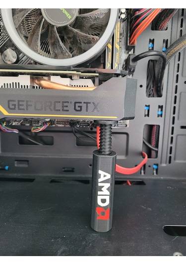

Kartı taktım ama şu görseldeki (ekran kartı ağırlığını taşıcak olan aparatlar) aparatları nasıl kullanacağım.
Kasa Corsair H500

Şu görsel sana fikir verir , psu koruma kapağı var ise kasan ' da onun ile ekran kartının uç noktasına yerleştirerek kullanabilirsin
Ekli dosyayı görüntüle 8313
