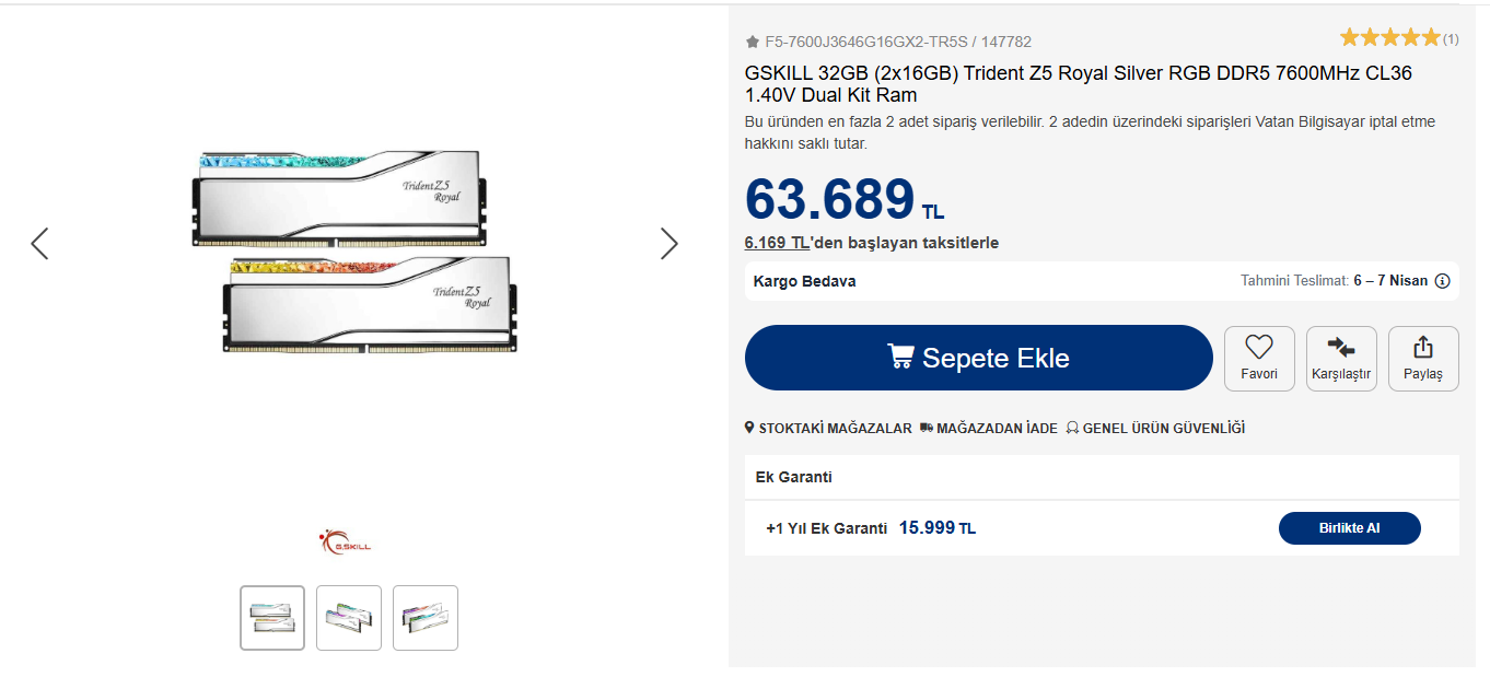

Triden Z Royal 7600 mhz Alınır mı
hangman_tr
4 Nis 2026
Merhaba Royal diye geçen ramlar çok mu hızlı normallere göre farkı nedir.
16x2 gb 7600mhz cl36 vatanda 60k üstünde
Sıfırını satanlar var 30k teklifimi kabul etti alınır mı
Ram benim için çok önemli %90 masaüstünde çalışıyorum karışık işlemlerde.
