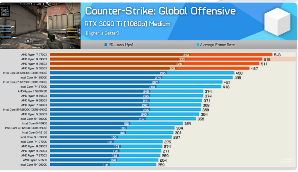

7900X almayın. Çift CCD yapısı ile oyunlarda 7700X ten geride kalır .7700X ,tek CCD mimarisi ile oyunda daha hızlıdır.Hatta güncel ve daha da hızlı olsun, derseniz 9700X alınız.
7900x ayrıca ,aşırı watt çekimi nedeniyle,kule tip soğutucularla soğumaz.
    304.1 KB · Görüntüleme: 137

Üsttede denildiği gibi eğer işlemci yeni alındıysa ve 15 gün süresi geçmediyse bende direkt 9700X öneriyorum. Çünkü 9700X, 7900X'ü aratmayacak kadar yeni ve güçlü bir işlemcidir kendisi. 9700X'e iyi bir kule tipi soğutucu kafi gelecektir.
