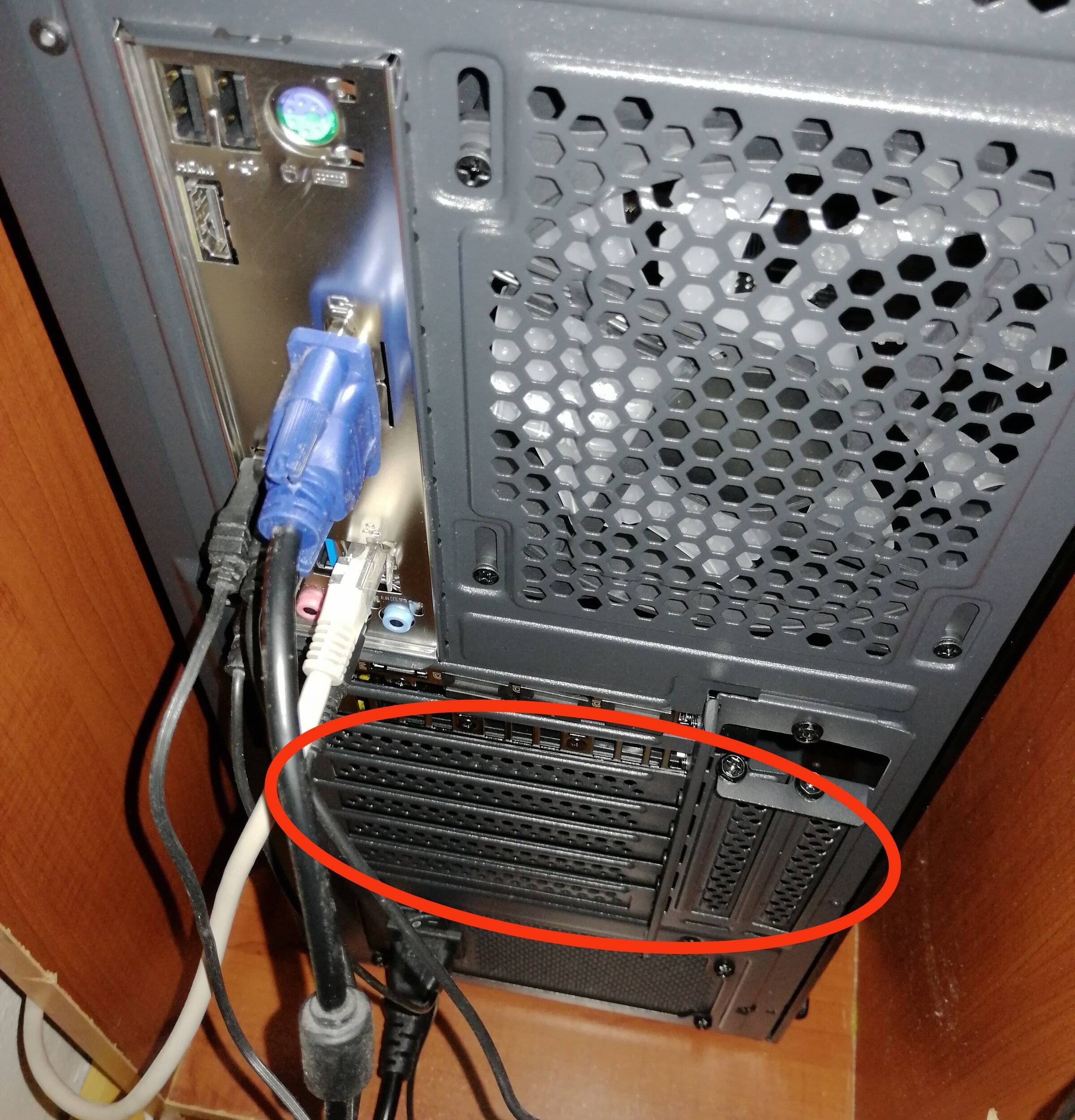

Selamın aleyküm yeni sistem aldım monitöre görüntü gelmiyor sebebi ne sizce monitörüm biraz eski ondan olabilir mi

Alttaki ekran kartına takacaksınız monitörü.
Anakarta bağlamışsınız.

Altta ki ekran kartına bağlaman gerek.
Fakat eğer monitöründe bir HDMI veya DP girişi yoksa mecburen vga to HDMI/DP dönüştürücü alman gerek aktif bir dönüştürücü gerekmekte.
Veya monitörü HDMI veya DP destekli bir monitör ile değiştirmelisin.

Ama ekran kartı yerindeki yere o maviyi takacağım yer yok ki neresine takacam

Kasada ekran kartı varmıki
Bu resme göre yok varsada
takılmamış blok boş
Kırmızı çizgi ile işaretledim alanı.

Senin monitörün VGA girişi var
Paylaştığın sisteme göre
ekran kartında bu VGA girişi yok hdml dsp var ayrıca f tipi işlemci olduğu için işlemcide de görüntü alamassın tek seçeneğin bir hdml to VGA tipi dönüştürücü ara kablo Alman veya monitörü değiştirmen gerekiyor
bu şekilde görüntü alamassın

Yani ya dönüştürücü alacağım yada monitörü değiştirmem gerekiyor değil mi

Evet aşağıda dönüştürücü resmi bıraktım
Bunun gibi dönüştürücü alabilirsin ama kablonun biraz uzun olmasına dikkat et
1,5 2 metre falan olsunki kısa kalmasın
Yada hdml girişli bir monitör alıp hdml
Kablosunun bir ucunu monitöre bir ucunu ekran kartı portuna takıp görüntü alabilirsin
Tercih senin
