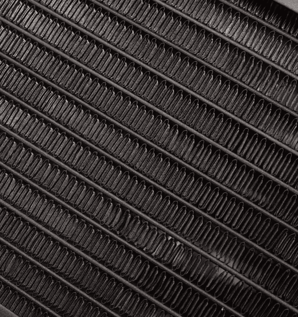

İlk olarak tasarım ve ölçülerden başlayalım. İlk önce radyatöre baktığımız zaman önceki modellerdeki gibi alüminyum kullanıldığını görüyoruz. Toplam uzunluğu 39.5 cm olan radyatörün içinde toplam 12 adet sıvı kanalı bulunmakta. 6'sı giriş 6'sı dönüş oluyor. Sıvı kanallarının arasında kalan ısıyı yaymakla görevli olan ısı yayıcı kanatçıklar çoğu radyatöre göre daha sık dokunmuş ki bu çok iyi bir şey.
Ekli dosyayı görüntüle 1720

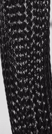

Boru tarafına geçelim. Boru kısmı biraz alışıldığın dışına çıkılarak tasarlanmış. Şimdiye kadar görüp görebileceğiniz en kalın boru bu soğutucuda. 38 cm uzunluğunda olan boru sleeve örgü çorap katmanı ile korunmuş. Borunun iç çapı 5.1 mm, dış çapı ise 7.8 mm. Rakiplerde çoğunlukla iç boru çapı 4.1-4.7 arası oluyor. Borunun kalın yapılmasının sebebine gelirsek Aorus mühendisleri aradaki sıvı akışını epeyi artırıp soğutma performansını iyileştirmeyi amaçlamış.

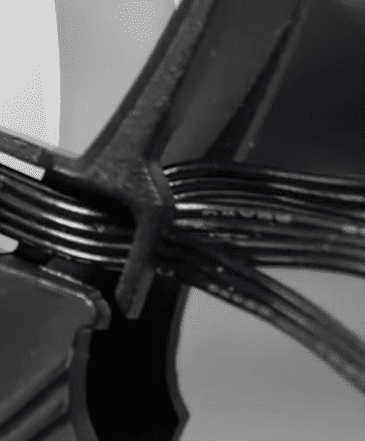

Radyatör ile borunun birleştiği nokta plastik kelepçeler ile sağlamlaştırılmış. Pompa ile boruların birleştiği noktada ise metal rakorlar kullanılmış. Rakorlar neredeyse 90 derece dönebiliyor ki bu iyi bir şey. Ama rakorların büyük olmasının eksi bir unsuru var ki bu pek hoşunuza gitmeyecek. Rakorlar öyle kalın ki 1. RAM slotunu olduğu gibi kapatıyor. O yüzden rakorları ekran kartına doğru yönlendirmeniz gerekli. Boru ile ilgili diyeceğim son şey ise pompadan çıkan üç kablonun ikisini borudan geçirerek karmaşa önlenmiş. Diğer ekranlı sıvı soğutmalara baktığımızda kablodan geçilmiyor.

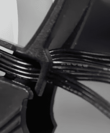

Şimdi fanlara geçelim. Fanlarda kötü bir hata yapılmış ki hiç hoşuma gitmedi. ARGB dişi, ARGB erkek ve PWM olarak tek fandan 3 adet kablo çıkıyor😀 O yüzden kablolama da biraz zorladı.
Ekli dosyayı görüntüle 1722

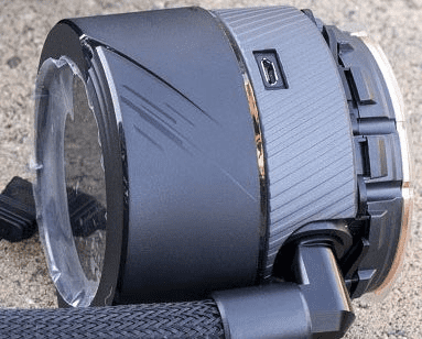

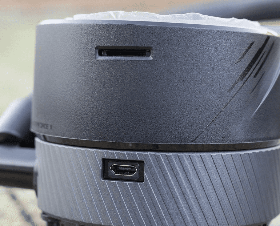

Şimdi gelelim pompa yapısına. Pompa iki parçadan oluşuyormuş gibi görünüyor. Alt kısım antrasit, üst kısım siyah renklerine sahip. Toplam yüksekliği 8 Cm'ye yakın. Standart sıvı soğutmalardan çok daha yüksek bir pompa. Tabii bununda bir sebebi var. Hemen üstünde 6 Cm'ye 6 cm çapınca bir LCD ekran konumlandırılmış. Tamamen renkli ve yuvarlak bir ekran. Ve bu ekranın asıl özelliği pugo pinler sayesinde 330 derece dönebilmesi. Evet yanlış anlamadınız, ekran çalışırken bile 330 derece kadar ekranı döndürebiliyoruz ve bu mükemmel bir şey. Diğer sıvı soğutmalarda pompanın konumuna göre yazılım üzerinden "rotation" ayarı yapılıyor, bunda ona gerek kalmamış. Yine hiçbir sıvı soğutmada olmayan bir özelliğimiz var. SD kart takabiliyoruz pompaya. Bu özellik sayesinde boyutu çok büyük olan videolar pompanın LCD ekranı üzerinde oynatılabilirken SD kart ile yazılım güncelleme de yapılabiliyor. Pompanın alt kısmında Micro USB girişi konumlandırılmış. O kablonun diğer ucunu anakart üzerindeki USB girişine takarak yazılımsal kontrol mümkün hale gelmiş oluyor. Diğer deyineceğim yer antrasit renkli kısım. O kısım metalden üretilmiş, ses izolasyonuna yarıyor. Pompadan hiç ses gelmiyor.
Ekli dosyayı görüntüle 1724
Ekli dosyayı görüntüle 1725
Ekli dosyayı görüntüle 1726

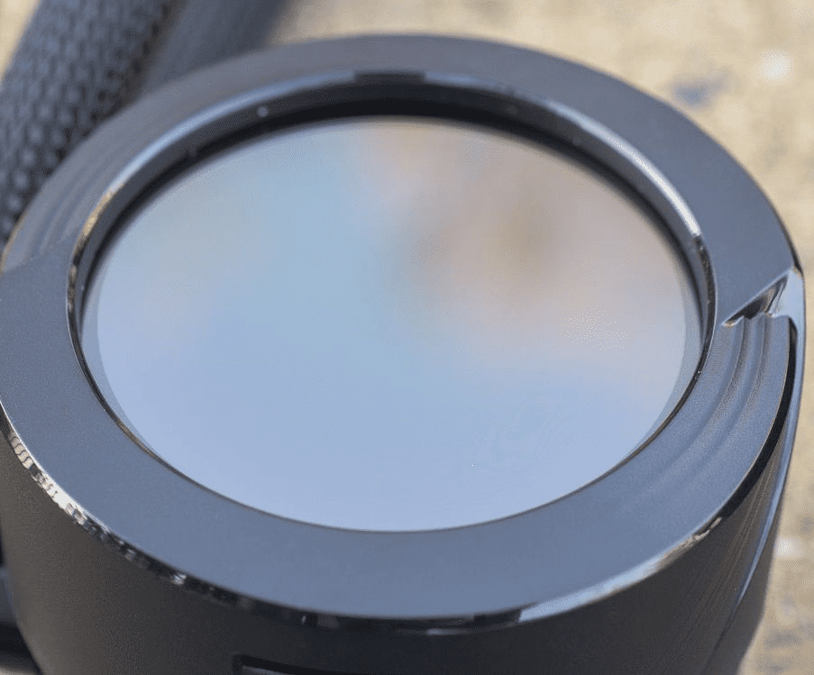

Pompanın alt kısmına bakarsak alt kısmı bakırdan üretilmiş. 7 cm çapında ve rakiplerine göre daha geniş tutulmuş. Bu sayede AMD Ryzen Threadripper gibi devasa işlemcileri soğutmak da mümkün.
Pompanın iç kısmında 2500 RPM hızında dönen ddc pompa yer alıyor. Seramik bilyeli motora sahip olduğundan dolayı çok daha sessiz ve uzun ömürlü. Aorus'un belirttiği rakamlara göre 376.000 saat ömrü var. Evladiyelik diyebiliriz🙂

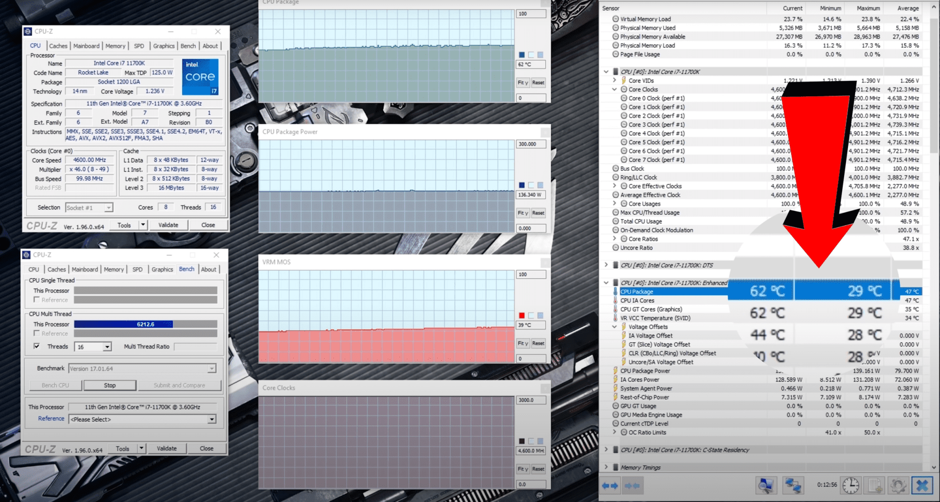

Modart PC 11700k:
Ekli dosyayı görüntüle 1727
Yükte 62 derece. 11700k gibi çok güç harcayan ve ısınan bir işlemci için çok iyi bir değer.

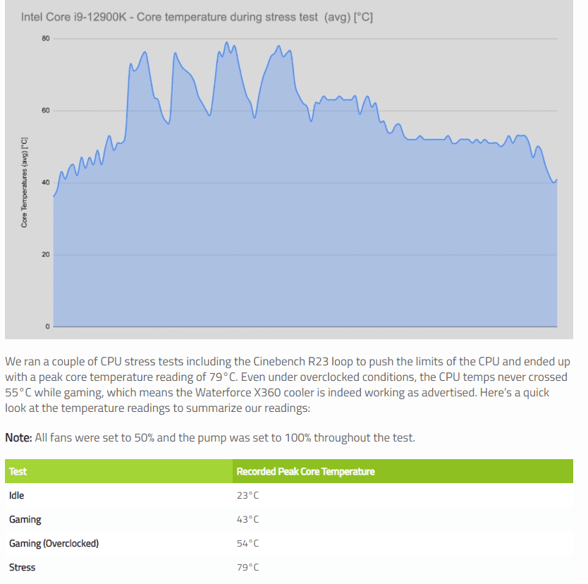

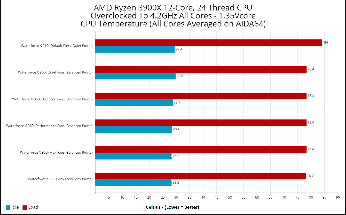

XDA'nın yaptığı testlere göre 12900k boşta 23 derece, oyunda 43 derece, işlemciye OC yapılmış halde oyunda 54 derece ve stres testinde 79 derece görüyor. Fanların %50'ye ayarlandığını ve pompanın %100'e ayarlandığını not geçmişler. Yani fanlar %100'e alınırsa daha iyi sonuçlar elde edilir.
Ekli dosyayı görüntüle 1728
Ekli dosyayı görüntüle 1729
3900X tüm çekirdekler OC şekilde fanlar dönmüyorken ve pompa sessizdeyken 84 derece, orta fan hızı ve orta pompa hızında 78.4 derece ve Max fan Max pompa hızında 78.2 dereceye çıkmış. Değerler OC'li 3900X için iyi. Test programı olarak AIDA64 kullanılmış ek olarak.

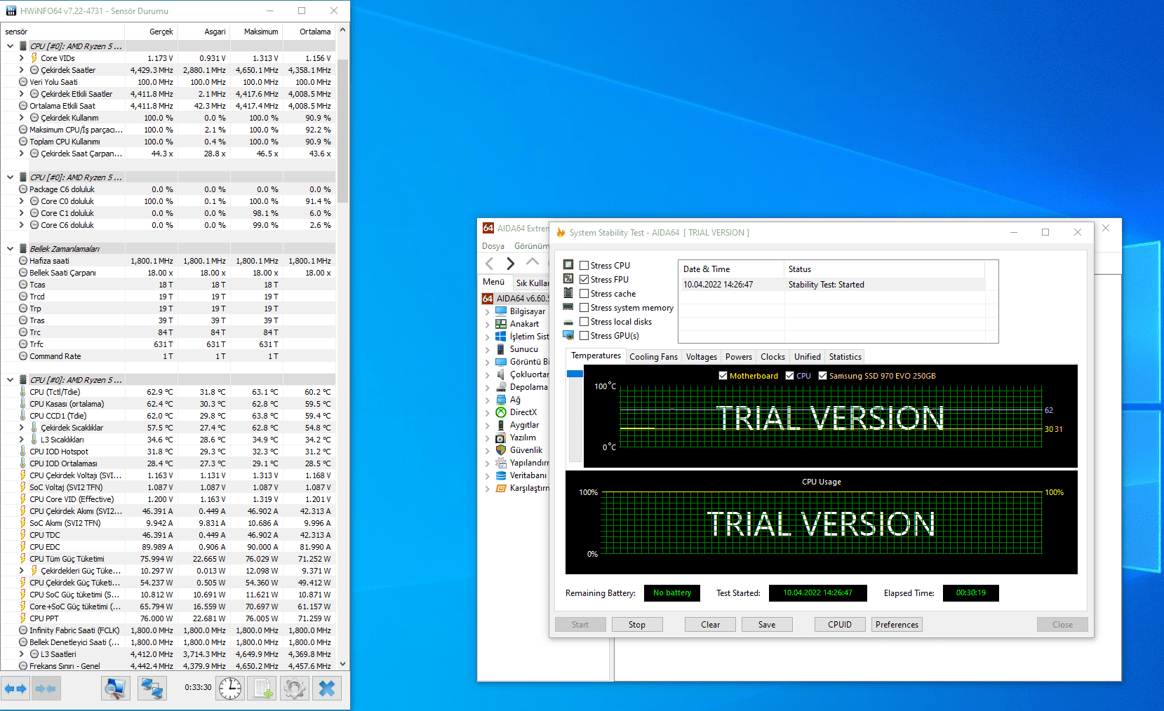

Şimdi benim yaptığım teste geçelim.
Ekli dosyayı görüntüle 1730

Not: Test sırasında fanlar %75 hızında, pompa ise %100 hızdaydı. Test sırasında kasa içi sıcaklık 24,7 derece. Termal macun mercimek kadar sürüldü iyice yayıldı.

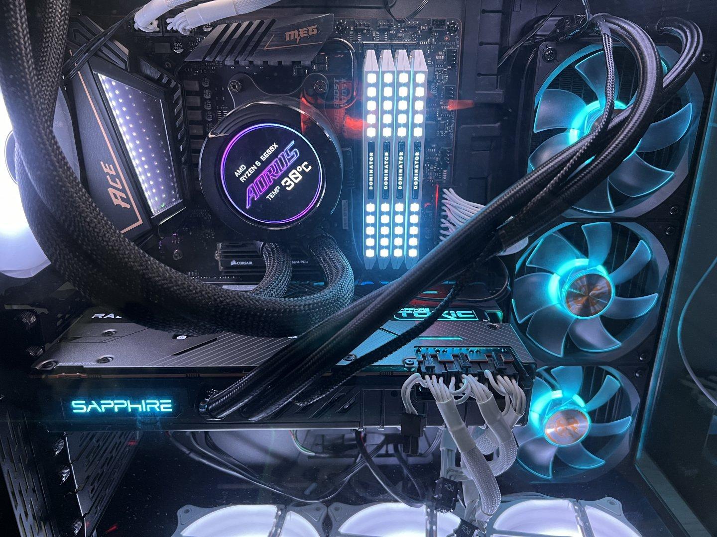

Güzel ama 1-2 amatörlük var. Senin sistemdeki testi ben mi göremedim yoksa unuttun mu? Ayrıca kasanın resmini ekleyebilirdin. Onun dışında gayet güzel.
Hocam son kısmı okursanız Aida64 ile yapmıştım. Bu inceleme aslında biraz eskidi, onun üstüne çok parça değiştirdim sıvı soğutucumda dahil. Ama o soğutucunun takılı olduğu fotoğraf var sanırım.
Evet varmış.
Ekli dosyayı görüntüle 1741
Evet varmış.
Sistem yakıyo valla da çift sıvı soğutma olunca biraz kablolar kafa bulandırıyor renk seçimleri de kötü bence. Bu arada resimi öyle koymussun ki anlayamadım bence önce sistem kısmını altına resmi koymalıydın

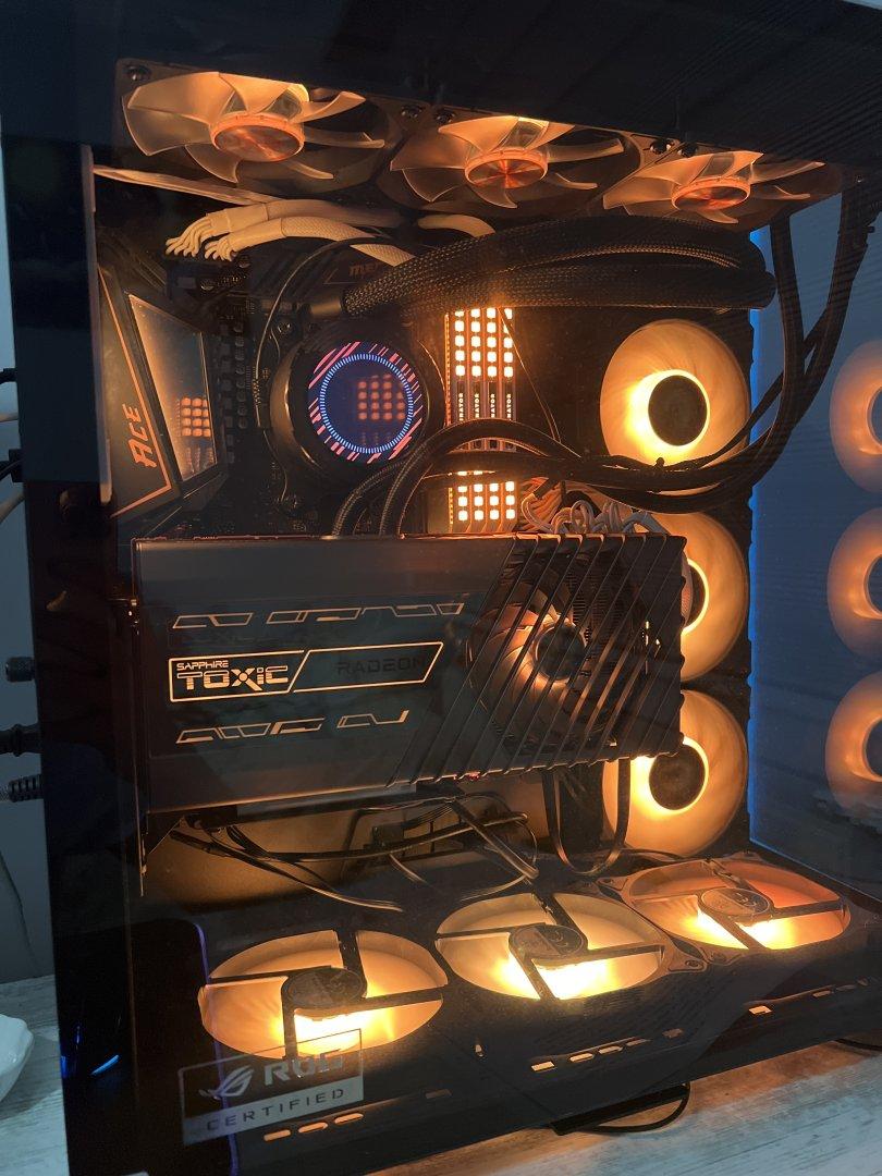

Sistemde sıvı soğutma ve işlemci değişti hocam yine de sağol ☺️ Renkleri düzelttim o zaman için uğraşmamıştım, öylesine çektiğim bir fotoğraftı. Sistemin şimdiki hali:
Şu an kullandığım sıvı soğutucu LF2 360 ARGB. O hali ile fotoğraf çekmemişim, çektiğim zaman unutmazsam konuyu güncellerim.
Ekli dosyayı görüntüle 1742
Renkler yine güzel ama kasa gereği yine kablolar Allah' a emanet ya O11/WARCRY gibi kasaları bu yüzden sevmiyorum pek
