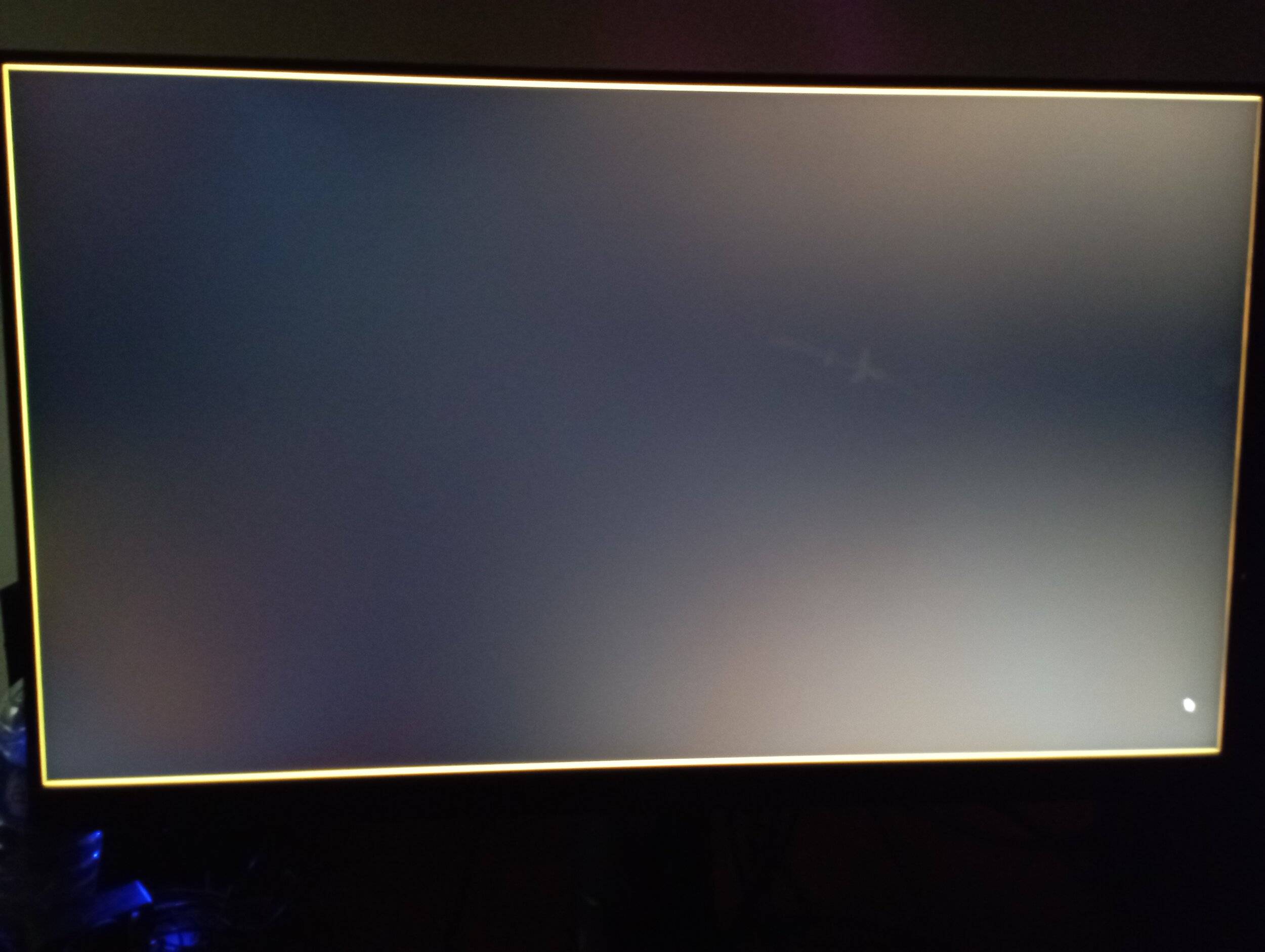

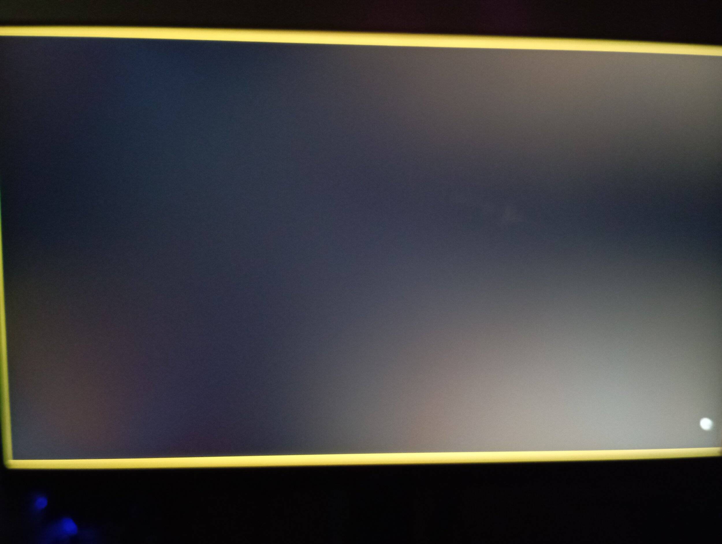

İlk defa başıma geldi ne yapayım iade ediyim mi?
Asus rog xg249cm
353
1,260
16,983
Asus rog xg249cm
Ekli dosyayı görüntüle 8251
Ekli dosyayı görüntüle 8252
Özellikle IPS panellerde ışık sızması illaki oluyor. Eğer normal kullanımda kafaya takmayacaksanız, çok sorun yaratmıyorsa iadeye gerek yok. Benim laptop paneli de IPS ve alt kısmında siyah ekranda aynı sizdeki gibi bir ışık sızması var biraz. Ancak kafaya takmıyorum 1 buçuk yılı geçti zaten cihazım. İlk kutudan çıkardığımda gördüm ancak iade etmedim çünkü etsemde ıps panel aldığımda yine olacak yani kaçışı yok.
Ama sizde alt tarafta biraz fazla gibi, bilmiyorum çektiğiniz kamera kaynaklı fazla mı gösteriyor.
Rory
21 Nis 2023
67
3,933
Parlamaya baktığımda %90 ihtimalle IPS glow ancak garanti olsun diye şu yöntemle doğrulamanızı isteyeceğim:
Görüş açınızı değiştirin. Gördüğünüz parıltı bakış açınıza göre değişmiyorsa ışık sızmasıdır ama eğer değişiyorsa IPS glow.
Her ne kadar öyle sanılsa da IPS glow ile ışık sızması aynı şeyler değildir.
IPS Glow, panel yapısındaki dezavantaj olduğu için bir kusur saylmazken ışık sızması kusur sayılmaktadır.
Bu yüzden çok rahatsız edici miktarda bir ışık sızması iade sebebidir. Firmalar anlayış gösteriyor.
