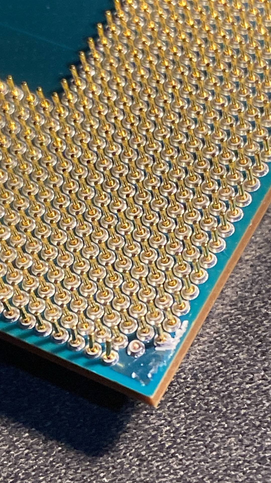

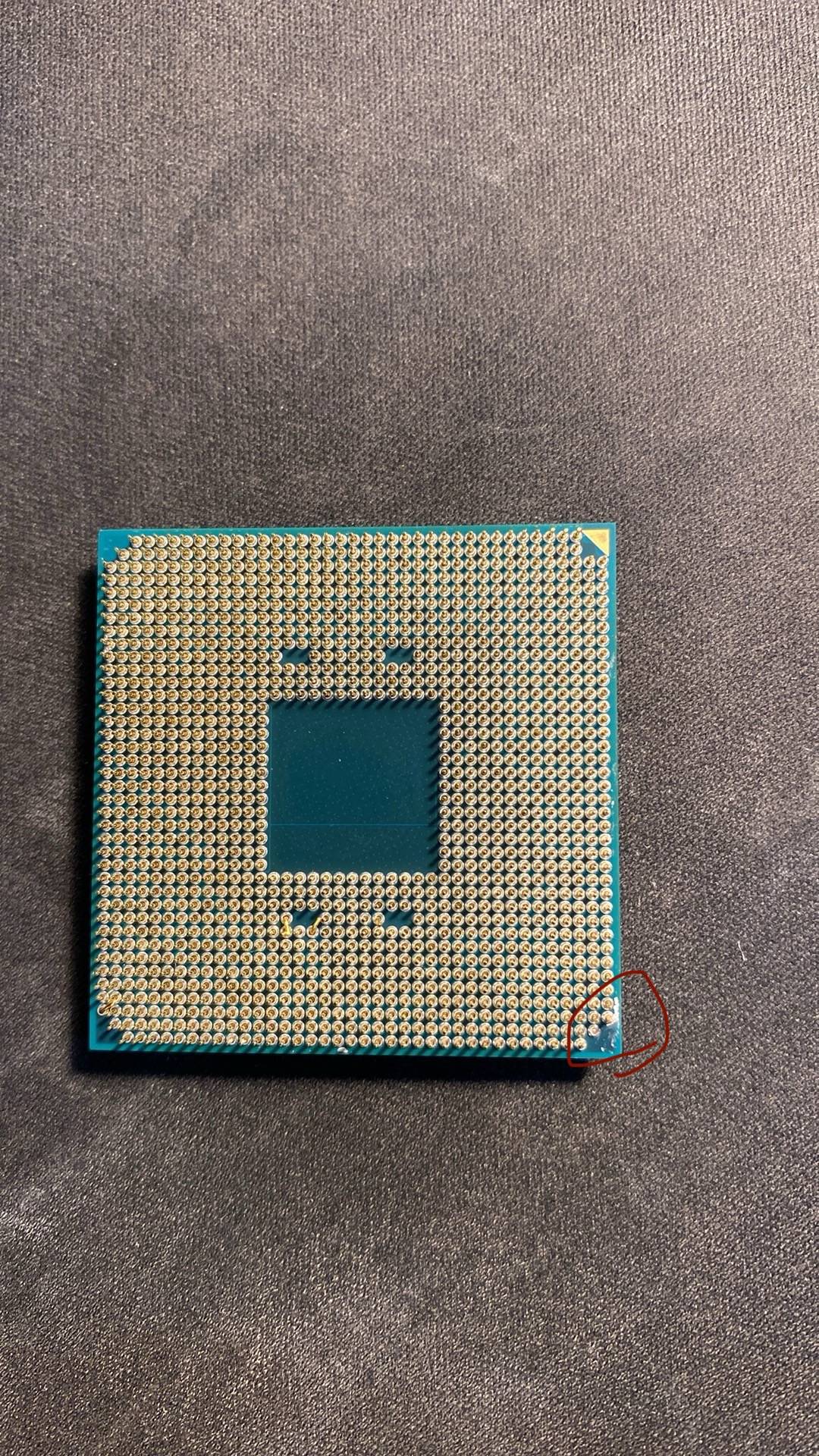

Merhabalar, AM4 soket işlemcimin bir adeti pini koptu fakat sorunsuz çalışmakta kopan pini am4 pin diyagramından eşleştirip ne olduğunu açıklamaya yardımcı olabilecek birisi var mıdır? Diyagrama baktım fakat pek bir şey anlayamadım. Şimdiden teşekkürler iyi forumlar.

Şansa bağlı bir problem oluşabilir. İşlemci fanı çok ısınır.
Buradan hangi pin koptuğunu öğrenebilirsiniz. Yanlış hatırlamıyorsam o topraklama pini. VDDCR_CPU

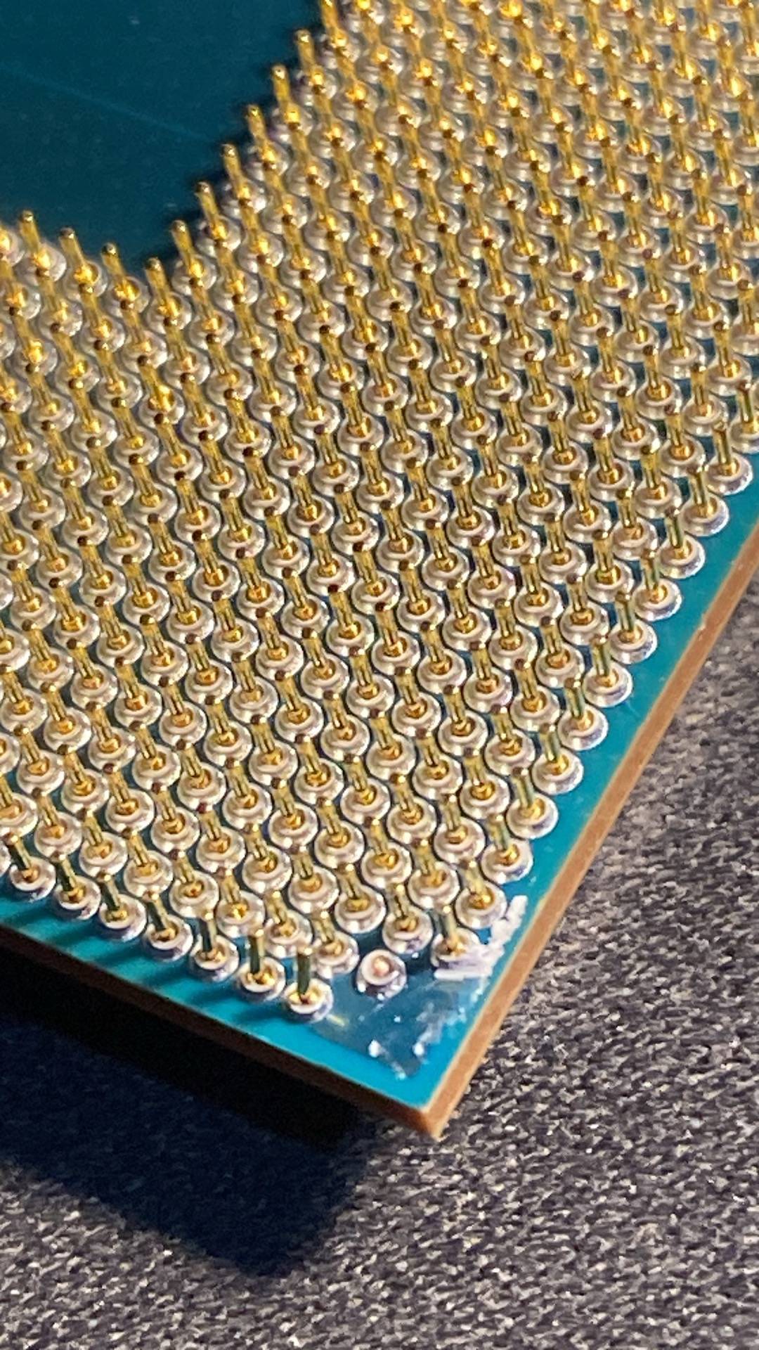

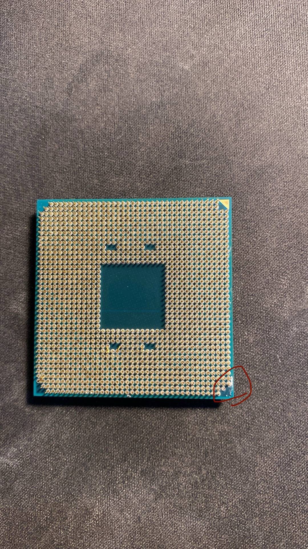

Ekli dosyayı görüntüle 9137Ekli dosyayı görüntüle 9138
Kırılan pin VSS pini olarak geçiyor. GND olduğu için bir sorun olacağını sanmam. Bağlı olduğu blokta 1 adet daha görünüyor :)
VSS pini nedir?
NMOS, CMOS ve TTL cihazları için toprak referans voltajı pini, genellikle diğer tüm cihaz pinleri için referans pini . VSS normalde sistem toprağıdır ve VSS terimi sıklıkla GND terimi ile birbirinin yerine kullanılır.
