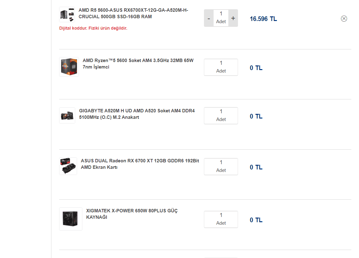

Linkteki sistemi aşağıdaki gibi özelleştirip alabilirsiniz. Gayet kaliteli donanımlara sahip sisteminiz olur.

Yazılımla da uğraşıyorsan direk intel işlemci olsun ve rtx 3060 ti rahatlıkla işini görür. 12400F ikilisi ile gayet iyi. Veya işlemciyi 12600k da yapabilirsin.

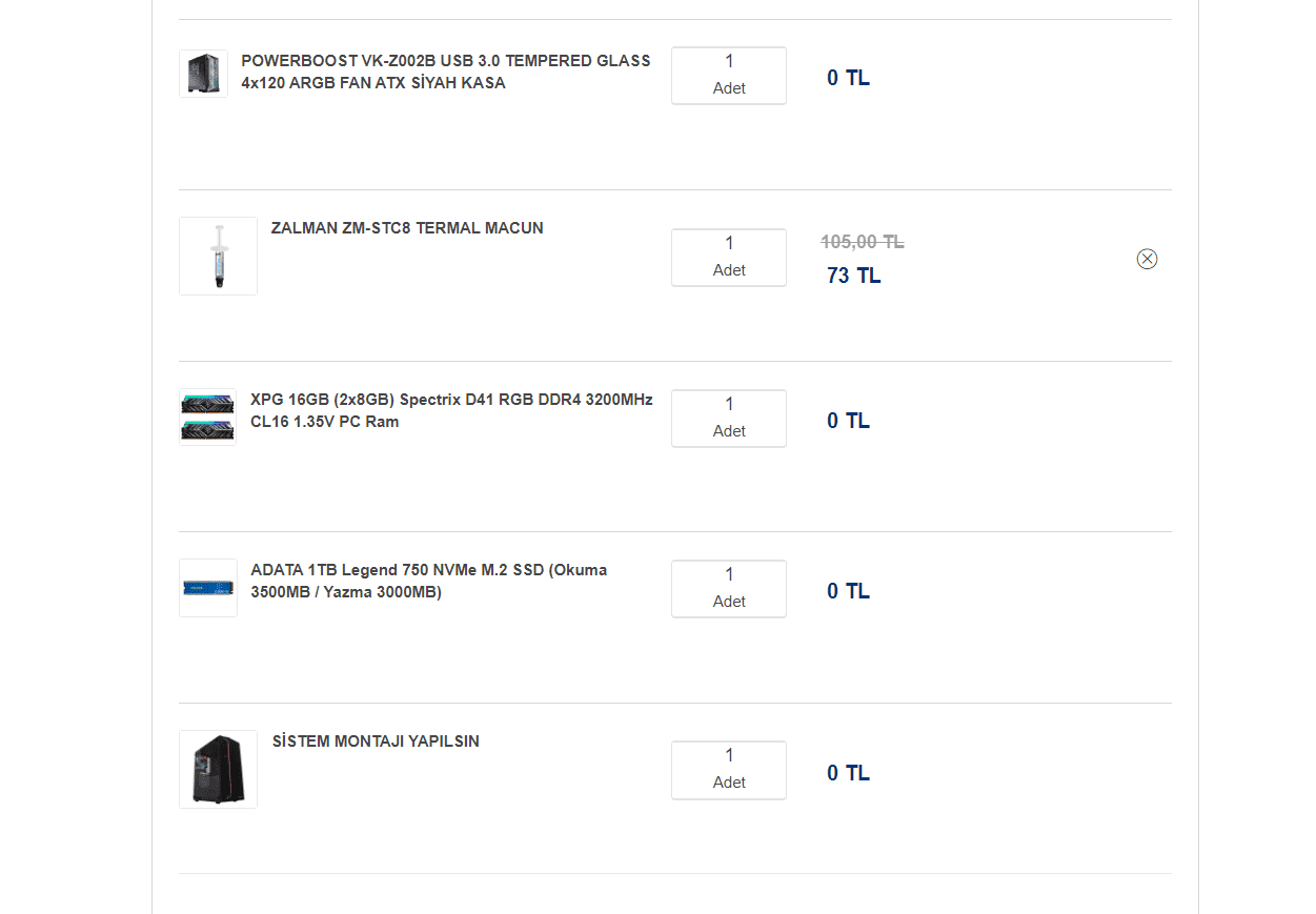

BEYLER ŞU SİSTEM NASIL ?

termal macunu mx-4,mx-5 yada thermal grizzly ile değiştirebilirseniz gayet gzel sistem. ram de 3600 cl 18 olabilir
