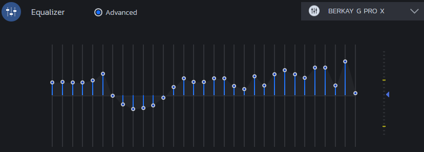

Boom3D ve G HUB Ekolayzer Ayarlamaları
Öncelikle ben bu ayarları Boom3D üzerinden yaptım, ancak siz farklı ekolayzer programlarıyla da yapabilirsiniz. 27 liraya Steam üzerinden satın alabilirsiniz.
G HUB üzerinden sadece 80 Hz'yi değiştirdim. Diğer 4 frekans, 0 olarak duruyor. 80'i ise +6 dB yaptım. Bass seviyorsanız 7-8 yapabilirsiniz, 8'in üstünü sadece belirli müziklerde tavsiye ediyorum, onun dışında tavsiye etmiyorum. Muddy Bass (Bulanık Bas) oluyor çünkü öyle yaparsanız.
Boom3D üzerinden yapmış olduğum ayarlar ise bu şekilde;
Sırasıyla frekansları yazayım, çünkü hepsinin tek tek üstüne geldiğinizde gözüküyor sadece. Böyle toplu şekildeyken gözükmüyor.

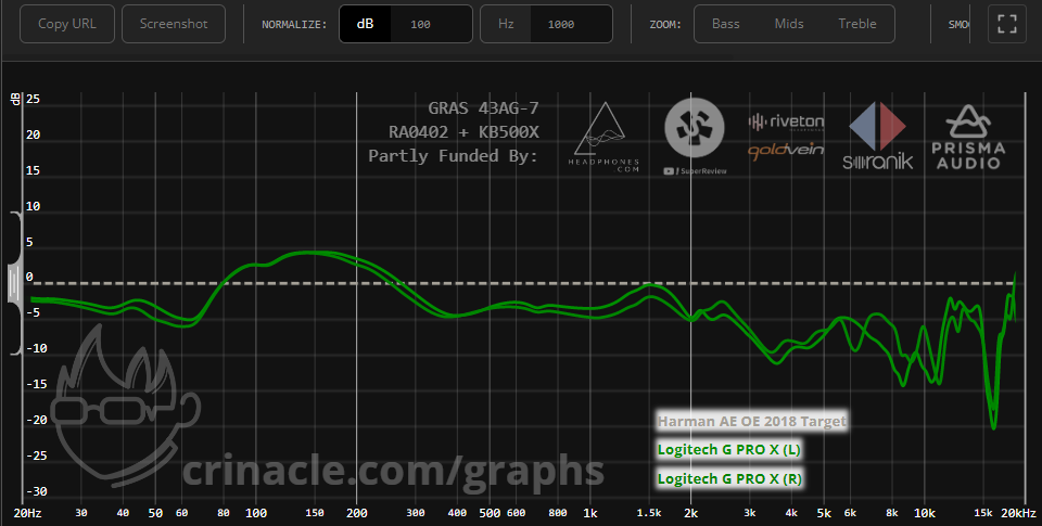

Referans Aldığım Kaynak: Crinacle
Kulaklığı aldığınızda hiçbir ayar yapmadan kafanıza geçirdiğinizde verdiği ses performansı bu şekilde. Tabii bu çizelgenin 100 dB'ye göre olduğunu hatırlatmakta fayda var. 100 dB'deki çizelgeyi referans alarak yukarıdaki ayarlamaları yaptım. Tabii ki Windows sesini 100 yapınca 100 dB veriyor anlamına gelmiyor ancak ben öyleymiş gibi baz alarak yaptım. Yani bu paylaştığım ayarları eğer Windows sesini %100 kullanmıyorsanız düşürebilirsiniz. Çünkü ses arttırdıkça frekanslarda bozulmalar olduğu kadar ses azalttıkça frekansta bozulmalar da azalır. Örneğin %100 seste 2 kHz'yi 10 dB arttırdıysam %70 seste 2 kHz'yi 5-6 dB arttırmanız yetecektir.
Low-Bass
20 Hz: +3.1 dB
25 Hz: +3.2 dB
32 Hz: +3.1dB
40 Hz: +3.1 dB
50 Hz: +3.6 dB
Mid-Bass
63 Hz: +5.1 dB
80 Hz: 0 dB
100 Hz: -2 dB
High-Bass
125 Hz: -3 dB
160 Hz: -3 dB
200 Hz: -2 dB
250 Hz: -0,5 dB
Low-Mid
315 Hz: -2.1 dB
400 Hz: +4 dB
500 Hz: +3.2 dB
Mid-Mid
630 Hz: +3.2 dB
800 Hz: +4 dB
1 kHz: +4 dB
High-Mid
1.2 kHz: +2.3 dB
1.6 kHz: +1.5 dB
2 kHz: +4.5 dB
Low-Treble
2.5 kHz: +2.5 dB
3.1 kHz: +5 dB
4 kHz: +6 dB
5 kHz: +5 dB
Mid-Treble
6.3 kHz: +4.2 dB
8 kHz: +6.5 dB
10 kHz: +6.5 dB
High-Treble
12 kHz: +2.4 dB
16 kHz: +8 dB
20 kHz: +0.5 dB

Sonuç: Öncesi mi daha iyi, sonrası mı?
Bariz bir şekilde sonraki halinin daha iyi olduğunu söyleyebilirim. EQ sonrası halinden sonra EQ'suz halini dinleyince bazı seslerin üstünün fazlaca örtülü olduğunu fark ettim ve oldukça rahatsız ediciydi. Tabii ses fazlasıyla öznel bir alan, dolayısıyla bu paylaştığım ayarlar hoşunuza gitmemiş olabilir ama stok haline göre bariz bir şekilde daha iyi olduğunu anlayacaksınız. Üzerinde oynamalar yaparak kendinize uygun hale getirebilirsiniz.
