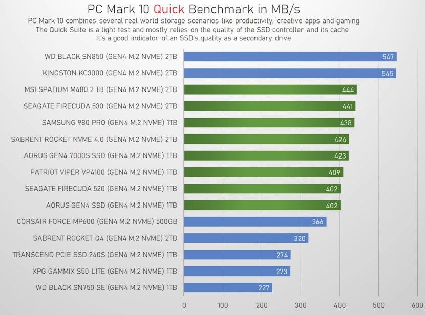

2- Seçtiğiniz SSD'lerin çok daha ucuza çok daha iyisi var.

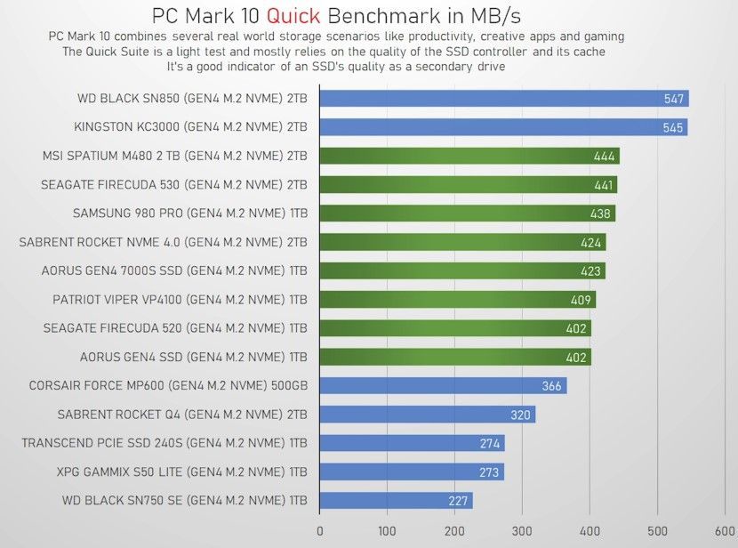

Ekli dosyayı görüntüle 920
