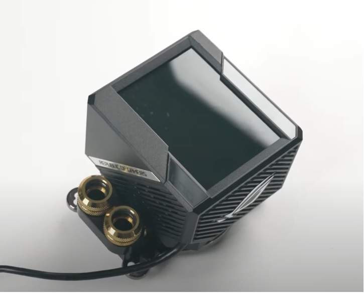

Hayırlı forumlar arkadaşlar,

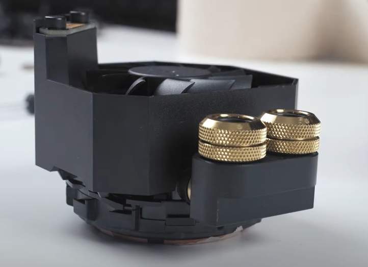

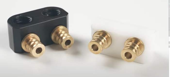

Elimde olan Ryujın II 240mmlik soğutucumu modlamayı duşunuyorum. Aklımdaki plan aşağıdaki fotograglarda bulunan hard tube modlamasına yakın bir proje yapmak. Tek soru 3d baskıda hangi mataryeli kullanmam gerekli. Plastik olarak tavsiyelere ihtiyacım var. Cad 3d projesi elimde bulunuyor bu arada. Eğer ki yasak değil ise burazada yukleyebilirim edit yaparak.

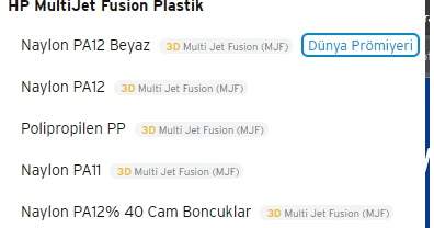

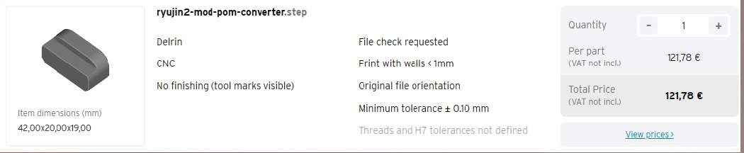

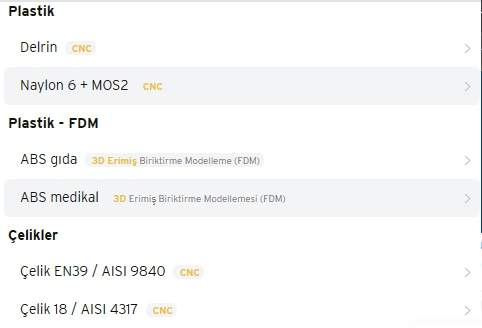

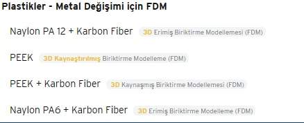

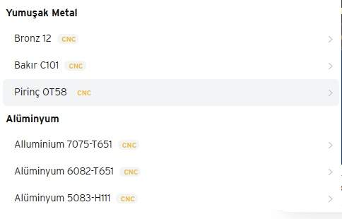

Yaptıracağım firmanın elindeki malzemelerin arasında delrin adında bir malzeme gördüm , viki linkindeki açıklamalarda anladığım kadarıyla bu ad altında da satışı yapılıyor ancak fıyatı oldukça yüksek :) 121 euro sadece bir parçasına fıyatlandırma çıkıyor.
ancak diğer malzemeler arasında ; Nylon PA 12 , Polypropylene , Polyamide 12 %42 cam karışımlı , Polyamide 11 , , Nylon PA 12 + Carbon Fiber (biraz 179 dereceye kadar ve sertlığe karşı dayanıklık açısından aklım yattı gibi ) Bilemiyorum biraz daha yardıma ihtiyacım olucak gibi hissediyorum. Tam detaylı olarak aşığıda belirttiğim malzemeleri basabiliyorlar.

Öncelikle bukadar hızlı cevap verdiğin için teşekkür ederim. İkinci olarakta yazım hatalarım için özürdilerim.

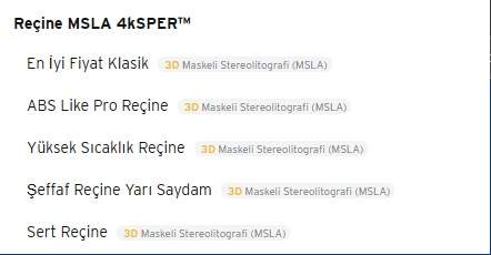

Yaptıracağım firmanın elindeki malzemelerin arasında delrin adında bir malzeme gördüm , viki linkindeki açıklamalarda anladığım kadarıyla bu ad altında da satışı yapılıyor ancak fıyatı oldukça yüksek :) 121 euro sadece bir parçasına fıyatlandırma çıkıyor. Ekli dosyayı görüntüle 2727 ancak diğer malzemeler arasında ; Nylon PA 12 , Polypropylene , Polyamide 12 %42 cam karışımlı , Polyamide 11 , , Nylon PA 12 + Carbon Fiber (biraz 179 dereceye kadar ve sertlığe karşı dayanıklık açısından aklım yattı gibi ) Bilemiyorum biraz daha yardıma ihtiyacım olucak gibi hissediyorum. Tam detaylı olarak aşığıda belirttiğim malzemeleri basabiliyorlar.
Ekli dosyayı görüntüle 2729 Ekli dosyayı görüntüle 2730 Ekli dosyayı görüntüle 2731 Ekli dosyayı görüntüle 2732 Ekli dosyayı görüntüle 2733
Reçine olmaz çatlar. Plastik esnek içeriklerde kullanılıyor 3d yazıcıda. En mantıklısı ABS malzemeden basmak olur.

Abs olarak bastırayım hem çok uyguna gelıyor toplamda 37 euro gibi bir fiyata komple parça haline .

Guncelleme .
ilk parcamiz geldi bakalim kaldi geriye diger fittingsler .. tahminimce mart sonu yada nisan ayinda ilk hafta kuruluma baslayacagim.

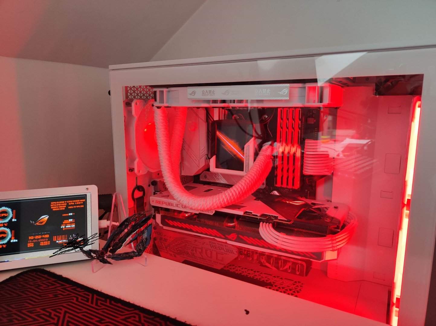

Şuraya bir sneak peek bırakalım :)
